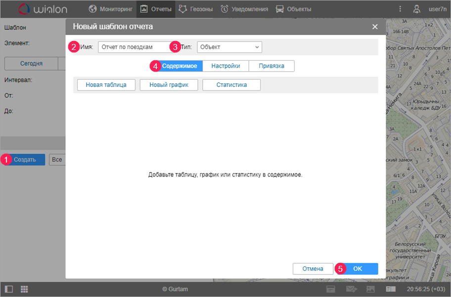

Создание шаблона отчета
  • Нажмите Создать (1).
  • Укажите имя шаблона отчета (2).
  • Выберите тип шаблона (3).
  • Добавьте таблицы и/или графики на вкладке Содержимое (4).
  • Нажмите ОК (5).

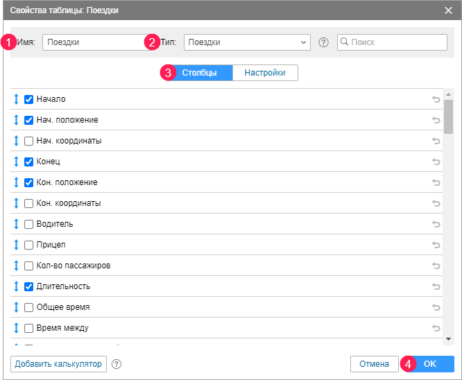

Добавление таблицы
Для каждого типа таблицы предусмотрен свой набор столбцов. В шаблон можно добавить любое количество таблиц, в том числе и таблицы одного типа. В примере ниже показано создание таблицы типа Поездки.
  • Укажите имя таблицы (1).
  • Выберите тип (2) Поездки.
  • Отметьте необходимые столбцы (3). В примере: Начало, Нач. положение, Конец, Кон. положение, Длительность.
  • Нажмите ОК (4).

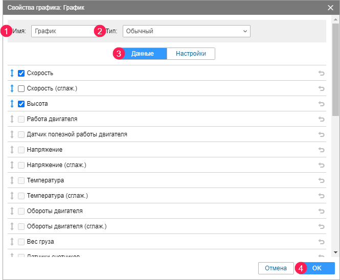

Добавление графика
Графики можно добавлять только в отчеты типов Объект и Пользователь. Для графика типа Обычный по оси Х откладывается время, а показатели для оси Y выбираются на вкладке Данные.
  • Укажите имя графика (1).
  • Выберите тип (2) Обычный.
  • Отметьте, какие данные (кривые) должны отображаться на графике (3). В примере: Скорость и Высота.
  • Нажмите ОК.

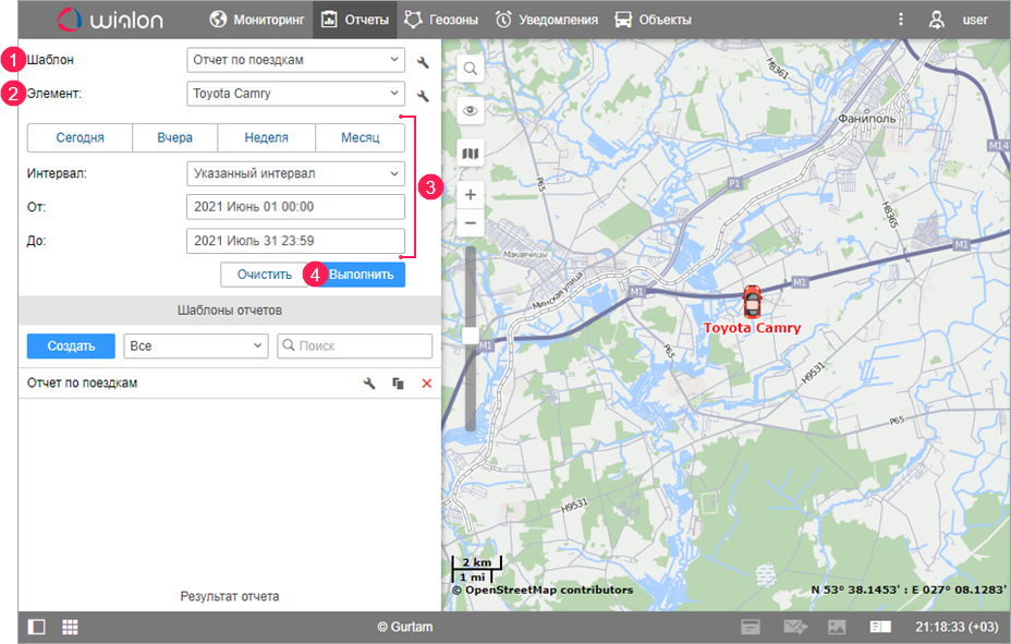

Для выполнения отчета по объекту необходимо указать его параметры в соответствии с рисунком ниже.
  • Выберите шаблон отчета (1).
  • Выберите элемент (2), по которому выполняется отчет.
  • Укажите временной интервал (3).
  • Нажмите Выполнить (4).

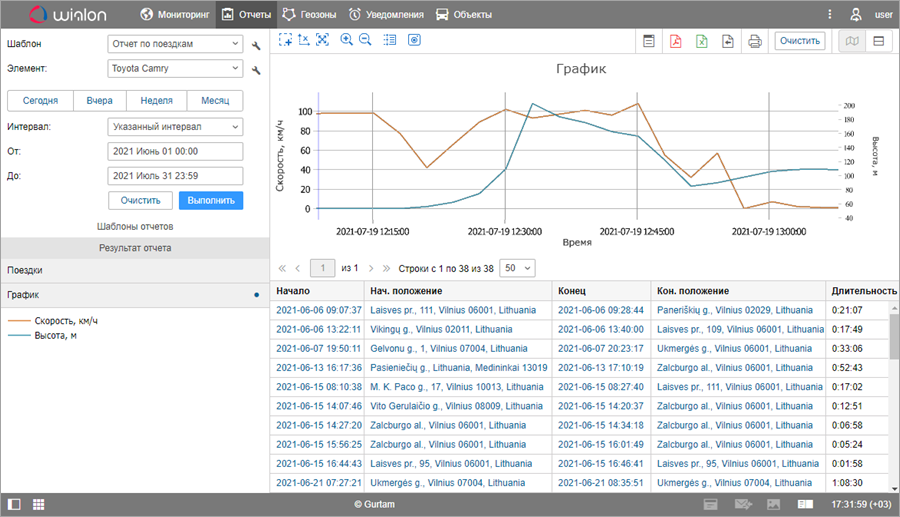

После выполнения отчета в секции Результат отчета появляется список его содержимого. Нажатие на имя какого-либо элемента в списке открывает его в правой нижней части окна. Щелчок по кнопке активирует просмотр двух окон отчета — в нашем примере одновременно показываются и таблица, и график.
Полученный отчет можно экспортировать в файл () формата HTML, PDF, Еxcel, XML, CSV или распечатать ().
