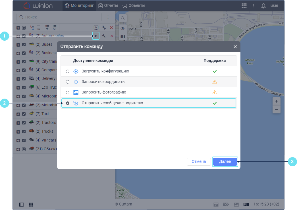

Отправка команд со вкладки “Мониторинг”
Для отправки команд со вкладки Мониторинг необходимо включить опцию Команды в настройках опций мониторинга.
Чтобы отправить команду, выполните следующие шаги:
  1. Щелкните по иконке в строке или дополнительном меню () объекта или группы.
  2. Выберите необходимую команду из списка. Показываются только те команды, которые можно отправить в данный момент в зависимости от доступных типов связи. При отправке на группу объектов напротив команд показываются следующие знаки:
    • — команду можно отправить на все объекты группы;
    • — команду можно отправить только на некоторые объекты (более подробная информация во всплывающей подсказке).
  3. Нажмите на Далее.

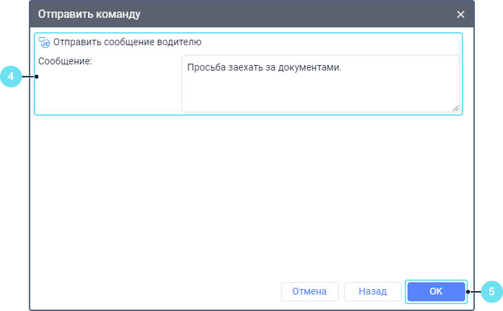

  4. При необходимости введите дополнительные параметры, например, номер цифрового входа/выхода, интервал отправки данных, путь к файлу конфигурации и т. п.
  5. Нажмите ОК.
Записи об отправке и выполнении команды показываются в журнале.
