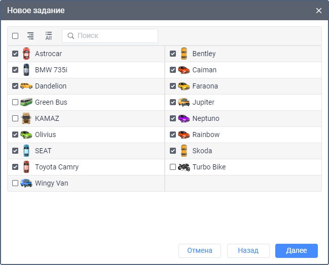

  2. Выберите объект или объекты, для которых необходимо создать задание.

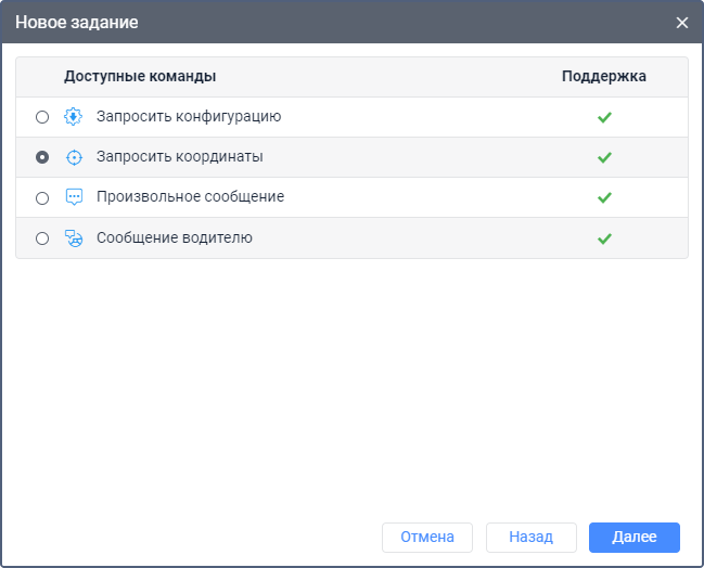

  3. Выберите команду, которую необходимо отправлять на объект(ы) и при необходимости укажите ее параметры. В списке содержатся все команды, созданные в свойствах выбранных объектов. Если команду поддерживают все объекты, напротив нее показывается иконка , если не все — . Во всплывающей подсказке к иконке    можно увидеть, какие объекты поддерживают эту команду, а какие нет. Ограничения могут обуславливаться правами доступа или типом используемого оборудования.

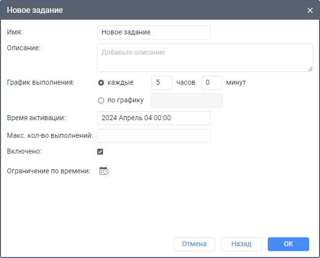

  4. Укажите параметры выполнения задания.
  5. Нажмите OK.
