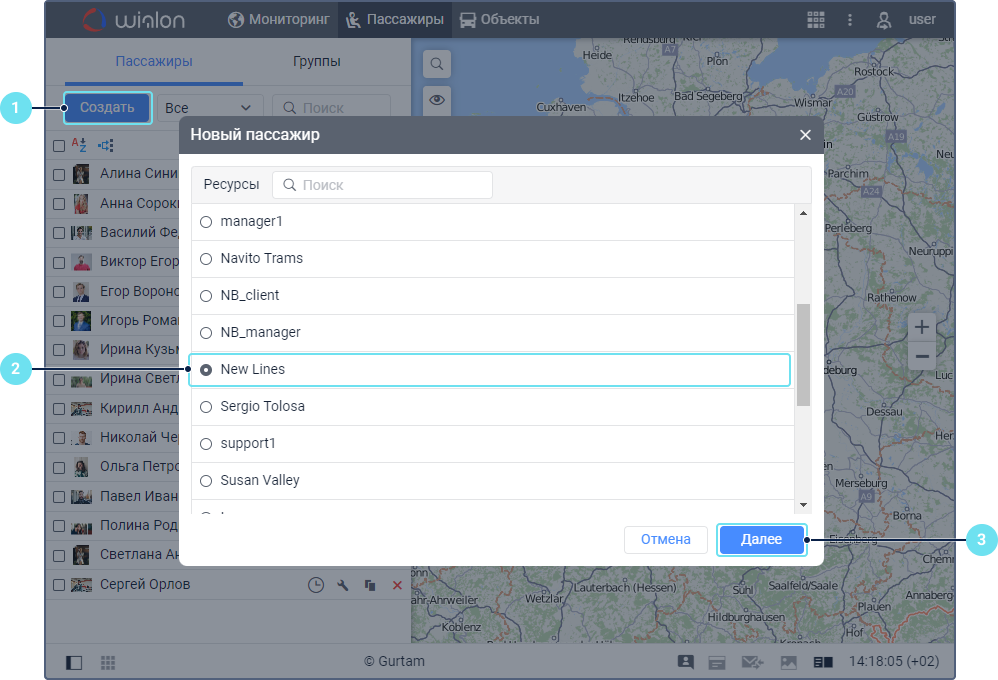

  1. Нажмите на кнопку Создать на вкладке Пассажиры.
  2. Выберите ресурс, в котором необходимо создать пассажира, если вам доступно более одного ресурса.
  3. Нажмите на кнопку Далее.

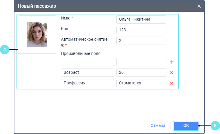

  4. Укажите свойства пассажира: имя, код автоматического назначения и снятия, а также время, через которое пассажир должен сниматься с объекта автоматически (от 0 до 99 часов, по умолчанию — 10). Если в поле указано 0, автоматическое снятие отключено. При необходимости добавьте произвольные поля и загрузите фотографию в формате PNG, JPG, GIF или SVG. Все свойства пассажира, кроме времени автоматического снятия, аналогичны одноименным свойствам водителя.
  5. Нажмите ОК.
