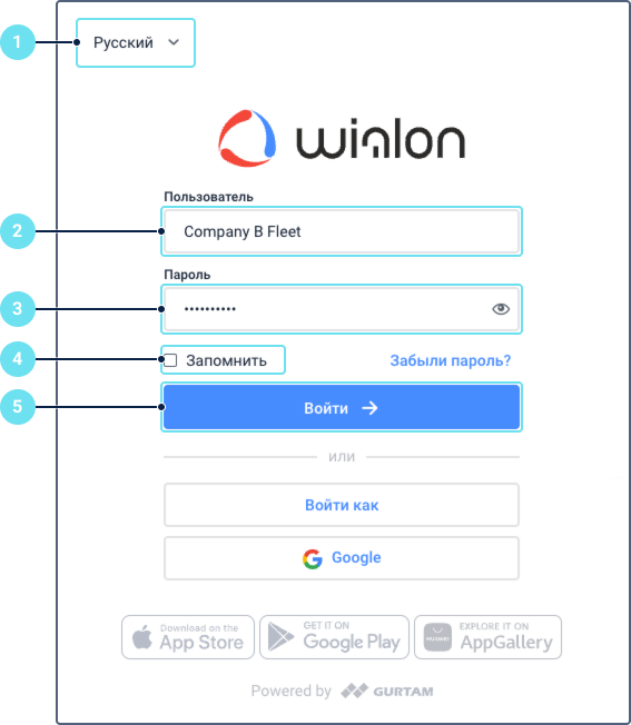

Для входа в систему мониторинга выполните следующие действия:
  1. Выберите язык интерфейса системы.
  2. Введите ваш логин (имя пользователя). При вводе данных учитывается регистр.
  3. Введите ваш пароль. При вводе данных учитывается регистр. Чтобы увидеть набранный пароль, нажмите на иконку .
  4. При необходимости включите опцию Запомнить для сохранения введенных данных. Если закрыть вкладку с системой мониторинга, то при следующем открытии страницы авторизация не потребуется. Кроме того, эта опция необходима для автоматического повторного входа в систему в случае потери сессии. Опция действует 30 дней. При выходе из системы опция отключается.
  5. Нажмите Войти.

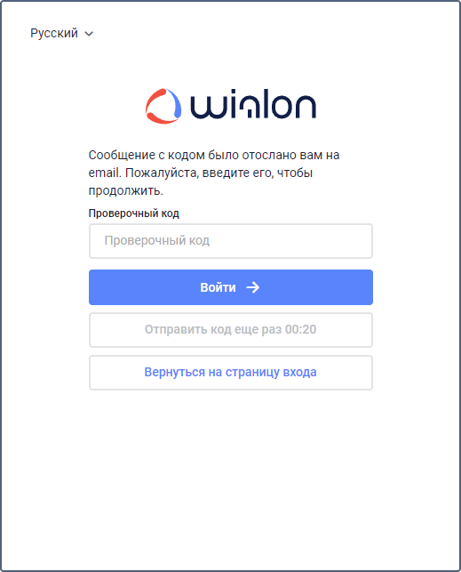

Двухфакторная аутентификация
Для учетной записи со включенной двухфакторной аутентификацией при входе в систему, помимо пароля, необходимо ввести проверочный код. Он отправляется на email или посредством SMS. Отправленный код действует 2 часа.
Если вход в систему не произошел, а введенный код стал красным, значит, он был указан неверно. Если несколько раз ввести неверный код, то вход в систему временно заблокируется.
Вопросы и ответы
Что делать, если проверочный код не пришел?
Нажмите на Отправить код еще раз. Опция становится активной через 30 секунд после первого запроса. В случае использования двухфакторной аутентификации по SMS можно выбрать способ повторной отправки кода: посредством SMS или на email.

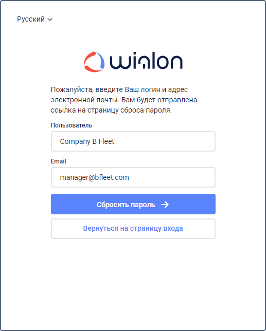

Если вы уже являетесь пользователем системы мониторинга и забыли свой пароль, выполните следующие действия:
  1. Перейдите по ссылке Забыли пароль?
  2. Введите логин (имя пользователя), адрес электронной почты и нажмите на кнопку Сбросить пароль. Если введенные данные совпадают с существующими в базе, вы получите письмо на указанный адрес.

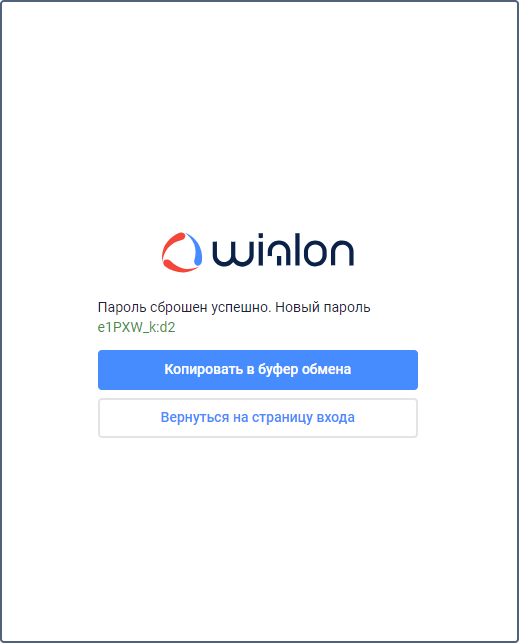

  3. Откройте ссылку из полученного письма и скопируйте новый пароль для входа в систему.
    Ссылка действительна в течение двух часов с момента отправки сообщения. Ее можно использовать только один раз.
  4. Вернитесь на страницу авторизации и используйте новый пароль для входа.

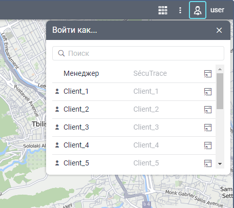

  1. Войдите в свою учетную запись обычным способом.
  2. Нажмите на иконку  в верхней панели рядом с именем пользователя.
  3. В открывшемся списке щелкните по строке необходимого пользователя, чтобы войти в систему от его имени на существующей вкладке.  Чтобы сделать это в новом окне, нажмите на иконку . В списке рядом с именем пользователя показывается учетная запись, которой он принадлежит. Иконка слева от имени означает, что пользователь является создателем учетной записи. В списке работает динамический поиск по пользователям и учетным записям.

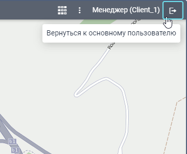

Возврат к основному пользователю
Чтобы вернуться к основному пользователю, нажмите на иконку справа от имени и подтвердите действие в открывшемся окне.
