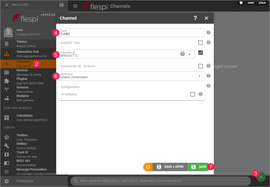

Чтобы платформа flespi получала сообщения объектов, передаваемые из Wialon, на ней необходимо создать канал (Channel). Для этого выполните следующие шаги:

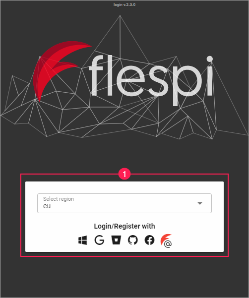

1. Зарегистрируйтесь в телематическом хабе (Telematics Hub).
2. Откройте вкладку Channels.
3. Нажмите на кнопку   в правом нижнем углу экрана.
4. В поле name укажите имя канала.
5. Активируйте опцию messages_ttl и выберите Without TTL в выпадающем списке.
6. В поле protocol_id укажите wialon_retranslator.
7. Нажмите на Save.

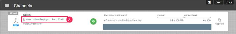

8. Скопируйте адрес сервера (Host) и порт (Port) созданного канала, нажав на иконку .

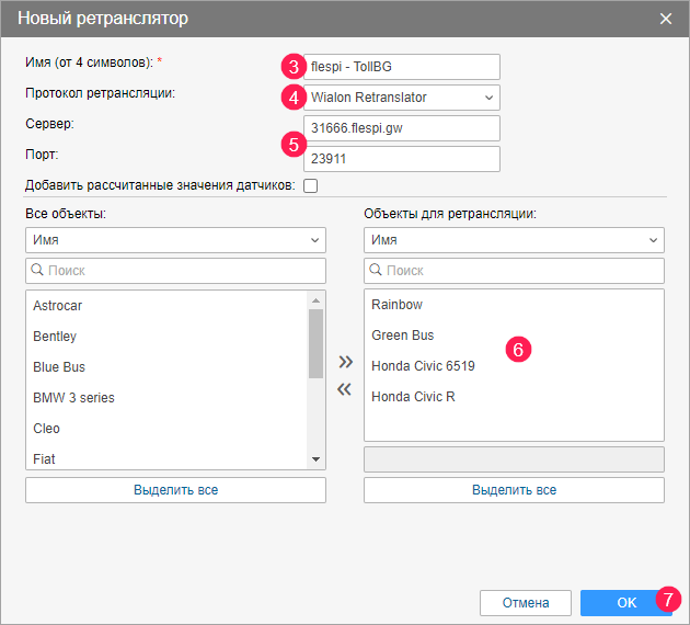

Создание ретранслятора в Wialon

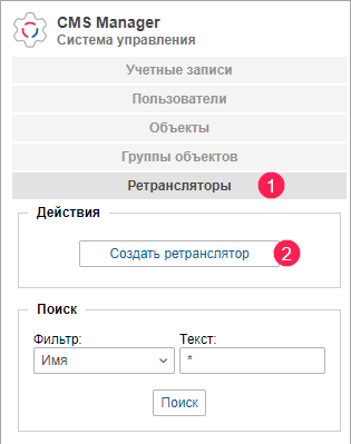

Чтобы сообщения объектов передавались из Wialon на платформу flespi, в Wialon необходимо создать ретранслятор. Для этого выполните следующие шаги:
1. В системе управления откройте вкладку Ретрансляторы.
2. Нажмите на Создать ретранслятор.
3. Укажите имя ретранслятора.
4. Выберите Wialon Retranslator в качестве протокола ретрансляции.
5. Укажите адрес сервера (Host) и порт (Port) канала flespi в полях Сервер и Порт соответственно.
6. С помощью иконки-стрелки перенесите из списка Все объекты в список Объекты для ретрансляции те из них, для которых необходимо настроить автоматическую оплату дорожных сборов.
7. Нажмите OK.

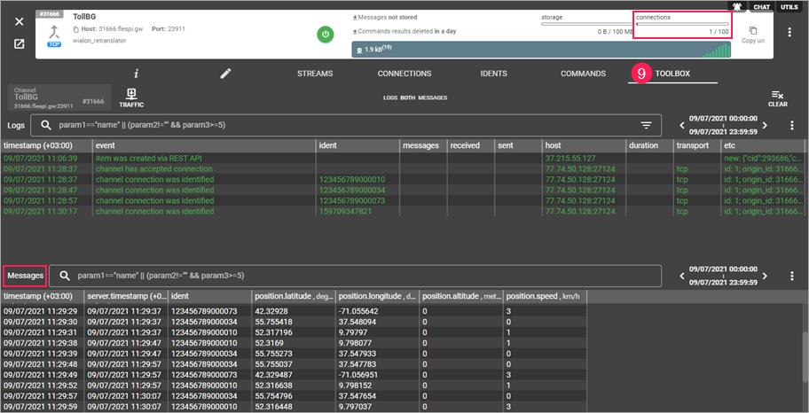

8. Обновите страницу и запустите ретранслятор.
9. На платформе flespi щелкните по карточке канала и убедитесь, что установлено как минимум одно соединение (Connection) и на вкладке Toolbox показываются сообщения от объектов (Messages).
Нельзя изменять уникальные ID объектов для ретрансляции.

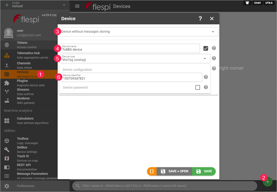

Создание устройства на flespi
Для каждого объекта, сообщения которого должны передаваться в систему Toll BG, необходимо создать устройство (Device) на платформе flespi. Чтобы создать устройство, выполните следующие шаги:
1. В телематическом хабе откройте вкладку Devices.
2. Нажмите на кнопку  в правом нижнем углу экрана.
3. Выберите устройство с возможностью хранения сообщений (Device with messages storing) или без нее (Device without messages storing).
4. Активируйте опцию Device name и укажите имя устройства.
5. В поле Device type укажите тип устройства вашего объекта.
6. В разделе Device configuration укажите уникальный ID объекта (Device identifier). Для некоторых типов устройств можно также указать пароль, номер телефона и т. п.

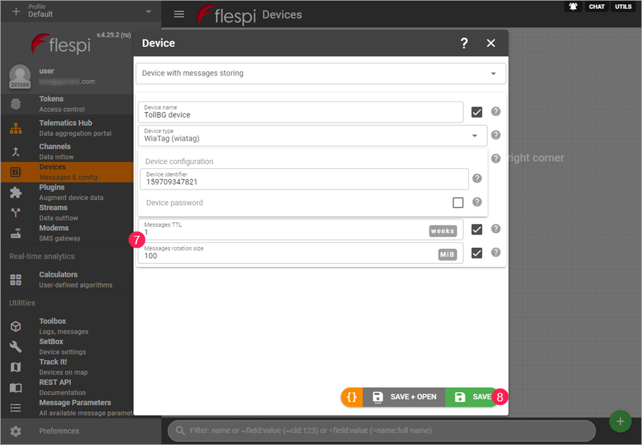

7. Если на третьем шаге вы выбрали устройство с возможностью хранения сообщений, укажите период их хранения (Messages TTL) и допустимый размер (Messages rotation size).
8. Нажмите на Save.

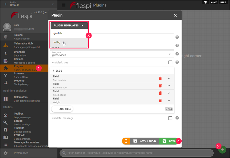

Чтобы к сообщениям объектов добавлялись данные, которые требуются для системы Toll BG, на платформе flespi необходимо создать плагин (Plugin) и активировать его для устройств объектов. Для этого выполните следующие шаги:
1. В телематическом хабе откройте вкладку Plugins.
3. Нажмите на Plugin templates и выберите шаблон tollbg.
4. Нажмите на Save.

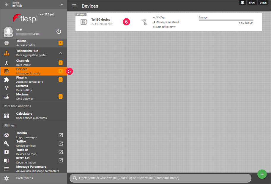

5. Перейдите на вкладку Devices.
6. Щелкните по карточке устройства, сообщения которого должны передаваться в систему Toll BG.

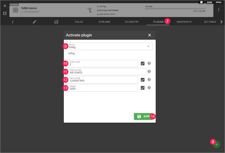

7. Откройте вкладку Plugins.
8. Нажмите на кнопку в правом нижнем углу экрана.
9. В выпадающем списке выберите плагин  tollbg.
10. Активируйте опцию Axles count и укажите количество оборотов оси (необязательно).
11. В поле Plate number введите регистрационный номер транспортного средства.
12. Активируйте опцию Pan number и введите PAN-код, полученный при регистрации в системе Toll BG.
13. Активируйте опцию Weight и укажите вес транспортного средства (необязательно).
14. Нажмите на Save.

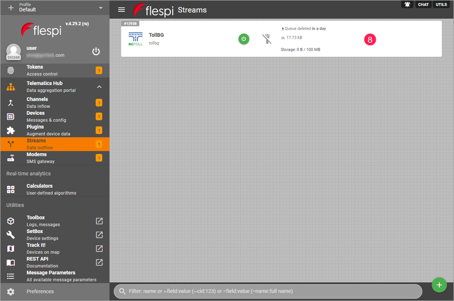

Настройка потока на flespi

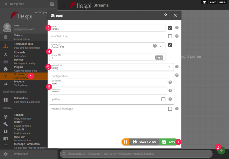

Чтобы сообщения объектов с добавленными данными передавались с платформы flespi в систему Toll BG, на flespi необходимо создать поток (Stream) и привязать к нему устройства объектов. Для этого выполните следующие шаги:
1. В телематическом хабе откройте вкладку Streams.
3. Активируйте опцию name и укажите имя потока.
4. Активируйте опцию queue_ttl и укажите период времени, в течении которого должны храниться неотправленные сообщения, когда система Toll BG недоступна. По истечении указанного периода эти сообщения не передаются. Если сообщения должны отправляться только в реальном времени, в выпадающем списке выберите Queue with realtime delivery only. По умолчанию период хранения неотправленных сообщений при недоступности системы равен одному дню.
5. В поле protocol_id укажите tollbg.
6. В разделе configuration введите ваше имя пользователя (username) и пароль (password), используемые для авторизации в системе Toll BG.
7. Нажмите на Save.

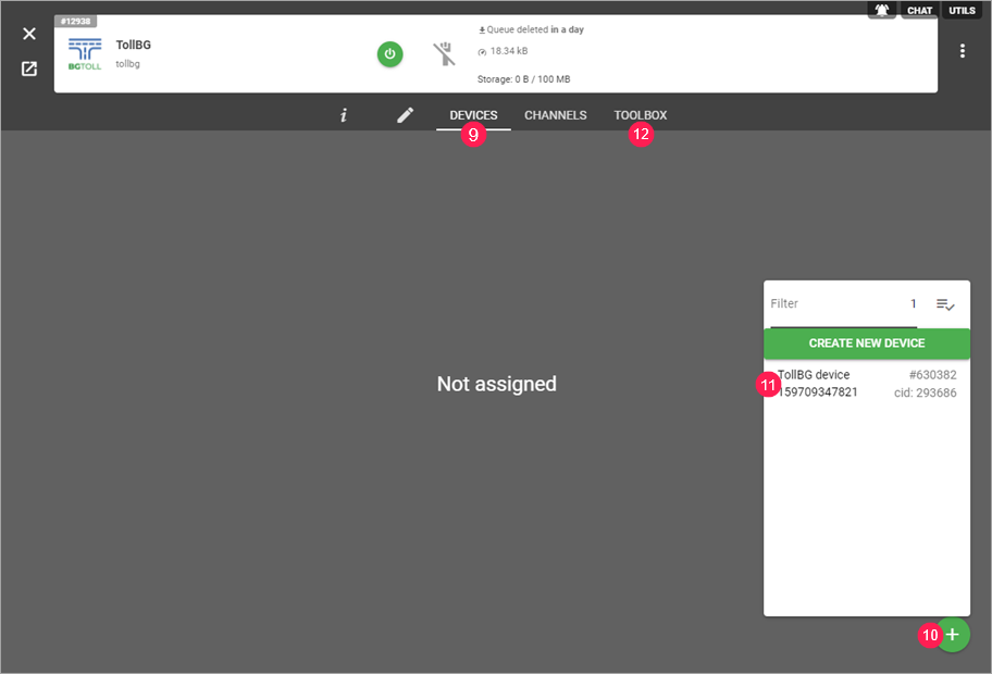

8. Щелкните по карточке потока.
9. Откройте вкладку Devices.
10. Нажмите на кнопку  в правом нижнем углу экрана.
11. Выберите устройства, которые необходимо привязать к потоку. Чтобы привязать сразу все, нажмите на иконку  .
12. Перейдите на вкладку Toolbox и следите за отправкой сообщений в систему Toll BG.
