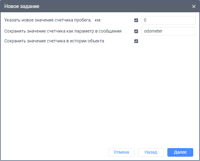

Сохранить и/или изменить значение счетчика пробега
В настройках задания этого типа можно выбрать одно или несколько действий, связанных с изменением и сохранением значений счетчика пробега.
Доступны следующие опции:
Опция Описание
Указать новое значение счетчика пробега Позволяет сбросить до ноля или указать любое значение для счетчика пробега. Для этого включите опцию и введите новое значение в км, которое должно примениться после срабатывания задания.
Сохранить значение счетчика как параметр в сообщении Позволяет сохранить значение счетчика пробега как параметр в сообщении. Далее на основании этого параметра вы можете создать датчик пробега и с его помощью вывести значения счетчика в отчеты (столбцы Начальный пробег и Конечный пробег). Также сохраненные значения можно увидеть, запросив сообщения с данными для объекта. Значение пробега показывается в метрах или футах в зависимости от системы мер объекта.
Чтобы использовать опцию, включите ее и введите имя параметра в поле. Используйте латинские буквы, специальные символы не допускаются. Если имя параметра состоит из нескольких слов, вместо пробела необходимо использовать нижнее подчеркивание (например, can_distance).
Сохранить значение счетчика в истории объекта Если опция включена, то значение счетчика пробега сохраняется в истории объекта. В результате в системе регистрируется событие, которое показывается в отчетах в таблицах События или Хронология.

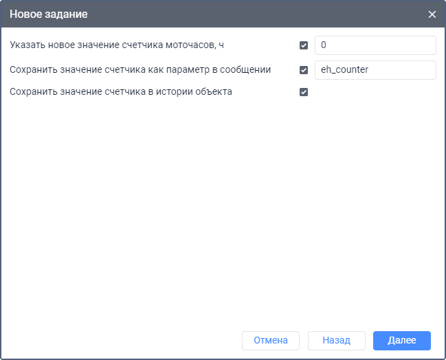

Сохранить и/или изменить значение счетчика моточасов
В настройках задания этого типа доступны те же действия, что и выше, но они применяются к счетчику моточасов.
Можно выбрать одну или несколько следующих опций:
Опция Описание
Указать новое значение счетчика моточасов Позволяет сбросить до ноля или указать любое значение для счетчика моточасов. Для этого включите опцию и введите новое значение в часах, которое должно примениться после срабатывания задания.
Сохранить значение счетчика как параметр в сообщении Позволяет сохранить значение счетчика моточасов как параметр в сообщении. На основании этого параметра вы можете создать датчик типа Абсолютные моточасы.
Сохраненные таким образом параметры доступны в сообщениях типа Сообщения с данными. Значение моточасов показывается в секундах.
Чтобы использовать опцию, включите ее и введите имя параметра в поле. Используйте латинские буквы, специальные символы не допускаются. Если имя параметра состоит из нескольких слов, вместо пробела необходимо использовать нижнее подчеркивание (например, eng_hours).

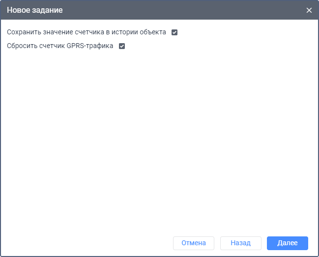

Сохранить и/или сбросить значение счетчика GPRS-трафика
Задания этого типа, как правило, используются для того, чтобы:
  • регулярно автоматически обнулять счетчик израсходованного трафика (например, раз в месяц);
  • сохранять значения израсходованного трафика в истории объекта и получать отчеты на их основе.
В настройках задания вы можете выбрать следующие опции:
Опция Описание
Сохранить значение счетчика в истории объекта Позволяет сохранить значение счетчика в истории объекта. В результате регистрируется событие, которое показывается в отчетах в таблицах События и Хронология.
Если опция включена одновременно с опцией Сбросить значение счетчика GPRS-трафика, то сброс счетчика сохраняется как событие и дополнительно показывается в отчетах в таблице GPRS-трафик.
Сбросить значение счетчика GPRS-трафика Опция позволяет сбросить значение счетчика до нуля.
