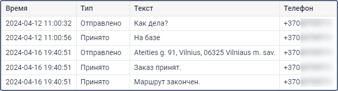

SMS-сообщения
В таблице SMS-сообщения показывается переписка между диспетчером и водителем посредством SMS. Диспетчер (оператор) отправляет сообщения из интерфейса Wialon с помощью инструмента SMS. Водитель отправляет SMS с мобильного телефона. При этом его номер должен быть указан в свойствах водителя.
Эта таблица недоступна для отчетов по группе водителей.
В таблицу могут быть включены столбцы, перечисленные ниже.
СтолбецОписание
ВремяВремя прихода сообщения.
ТипТип сообщения: отправлено (сообщение, отправленное оператором) либо получено (сообщение, полученное от водителя).
ТекстТекст сообщения.
ТелефонТелефонный номер водителя.
Номер модемаНомер модема, отправившего/принявшего SMS.

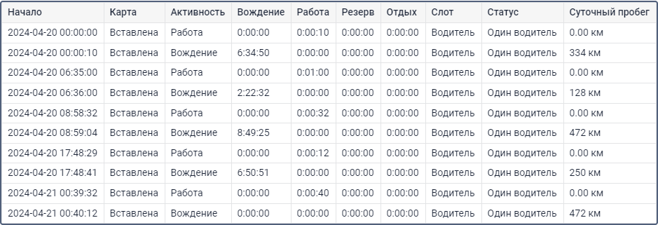

Активность водителя
В таблице Активность водителя показывается информация о действиях водителя, состав экипажа транспортного средства, состояние карт цифрового тахографа. Таблица может включать в себя столбцы, описанные ниже.
СтолбецОписание
НачалоВремя начала активности.
КартаСостояние карты цифрового тахографа (вставлена/не вставлена).
АктивностьВид действия водителя (вождение, отдых, работа, резерв, перерыв).
ИсточникИсточник данных, по которым формируется информация об активности водителя. Доступны следующие значения столбца: E — за основу взяты данные о поездках; T — за основу взяты данные тахографа; U — за основу взят факт снятия водителя с объекта; None — источник данных неизвестен.
ОбъектИмя объекта, на который назначен водитель.
ВодительИмя назначенного водителя (только в отчетах по группе водителей).
ВождениеВремя управления автомобилем.
РаботаАктивное рабочее время (ремонт, заправка, мойка, погрузочно-разгрузочные работы и т. д.).
РезервПассивное рабочее время (время, проводимое вторым членом экипажа в движущемся автомобиле).
ОтдыхВремя отдыха водителя (автомобиль на стоянке, водитель отдыхает в специально отведенном месте).
Суммарная работаОбщее время, затраченное водителем на такие действия как вождение, работа, резерв.
СлотСлот для карты цифрового тахографа (водитель/водитель2).
СтатусСостав экипажа транспортного средства (один водитель/экипаж).
Суточный пробегРасстояние, которое проехал назначенный водитель за сутки.
В последней строке отчета для всех типов активности вместо значения длительности выводится 0, так как время окончания активности водителя неизвестно, независимо от выбранного источника данных.

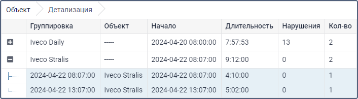

Назначения
Таблица Назначения показывает, когда и на какие объекты назначался водитель, сколько длились его рабочие смены, сколько топлива было потрачено, пройденное расстояние и т. п.
СтолбецОписание
Водитель
НачалоВремя, когда водитель был назначен на объект.
Нач. положениеНачальное положение, то есть адрес, по которому находился объект на тот момент (если доступен).
КонецВремя, когда водитель был снят с объекта.
Кон. положениеКонечное положение, то есть адрес, по которому находился объект на тот момент (если доступен).
ДлительностьДлительность рабочей смены.
Общее времяВремя от начала первой смены до окончания последней.
МоточасыОбщее количество моточасов за интервал работы водителя.
Моточасы в движении
Количество моточасов за интервал движения с назначенным водителем.
Движением считаются те интервалы, в которых скорость была выше или равна значению из поля Минимальная скорость движения в детекторе поездок.
Моточасы на холостом ходуКоличество моточасов за интервал простоя с назначенным водителем.
ПробегРасстояние, которое прошел объект за это время.
Пробег (скорректированный)Пробег с учетом коэффициента, выставленного в свойствах объекта на вкладке Дополнительно.
Городской пробегПробег в городе, то есть на невысокой скорости.
Загородный пробегПробег за городом, то есть на высокой скорости. Граница скорости для определения городского и загородного пробега указывается в свойствах объекта на вкладке Дополнительно (настройка Предел скорости в городе).
Ср. скоростьСредняя скорость на данном интервале.
Макс. скоростьМаксимальная скорость движения объекта, зафиксированная на данном интервале.
СчетчикПоказания датчика счетчика.
СтатусСтатус объекта, зарегистрированный во время поездки (если было несколько, то первый из них).
НарушенияКоличество нарушений.
Кол-воКоличество назначений водителя на данном интервале на данный объект.
ПотраченоОбъем израсходованного топлива суммарно по всем топливным датчикам.
Потрачено по ДИРТ/ДАРТ/ДМРТ/ДУТ/расчету/расчету для ДУТ/нормамОбъем израсходованного топлива, определенный по какому-либо топливному датчику либо вычисленный по расчету или нормам расхода.
Потреблено энергииКоличество потребленного заряда батареи в кВт⋅ч, рассчитанное на основании показаний датчика заряда батареи, за интервал, в течение которого водитель был назначен на объект.
Ср. расходСредний расход топлива, определенный по имеющимся топливным датчикам.
Ср. расход по ДИРТ/ДАРТ/ДМРТ/ДУТ/расчету/расчету для ДУТ/нормамСредний расход топлива согласно показаниям какого-либо топливного датчика или вычислениям по расчету или нормам расхода.
Ср. потребление энергииСреднее потребление заряда батареи (в кВт⋅ч на 100 км или ми) за время, когда водитель был назначен на объект. Рассчитывается на основании показаний датчика заряда батареи.
Нач. уровень топливаНачальный уровень топлива.
Кон. уровень топливаКонечный уровень топлива.
Нач. уровень зарядаУровень заряда батареи в начале интервала в течение, которого водитель был назначен на объект.
Кон. уровень зарядаУровень заряда батареи в конце интервала в течение, которого водитель был назначен на объект.
ШтрафШтрафные баллы по различным критериям качества вождения.
ОценкаЗначение штрафа, пересчитанное на десятибалльную систему оценки.
ЗаметкиПустая колонка, куда можно после печати или экспорта отчета вносить дополнительные комментарии.
Кроме того, в шаблоне отчета справа от перечня столбцов можно конкретизировать объекты, к которым отчет будет применяться. Если в этой секции не выбрано ни одного объекта, отчет будет применяться ко всем доступным объектам.
Отчет организован таким образом, что в первый столбец выводятся все объекты, на которые назначался выбранный водитель. Лучше всего применять к данному отчету функцию детализации, чтобы можно было развернуть любой объект и посмотреть более подробную информацию по нему.
Для определения интервалов назначений в расчет также берутся сообщения от объекта. Если такие сообщения есть, то система считает их приоритетнее сообщений о назначении (интервалы считаются по ним).

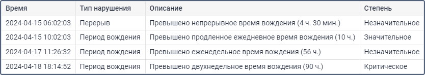

Нарушения режима работы
В этом отчете можно получить информацию о нарушении водителем режима труда. Нарушения определяются в соответствии с нормами ЕСТР.
Ниже описаны столбцы, которые включает в себя таблица.
СтолбецОписание
Время
Дата и время регистрации нарушения.
Если водитель ехал на протяжении 6 часов и более, то нарушение регистрируется в тот момент, когда длительность вождения без учета работы составила 6 часов (+/- 1 минута) с начала движения. Такому нарушению соответствует степень Критическое. Если водитель ехал от 5 до 6 часов, то нарушение регистрируется в момент, когда длительность вождения составила 5 часов, а если он ехал от 4,5 до 5 часов, — то когда она составила 4,5 часа. Таким нарушениям присваиваются степени Значительное и Незначительное соответственно.
Таким образом, при повторном выполнении отчета за сегодняшний день можно получить разные данные о последнем превышении длительности вождения. Например, если при первом выполнении отчета водитель успел проехать 4 часа 40 минут, а при втором — 5 часов, то время регистрации и степень нарушения в первом и втором отчете будут отличаться. При этом, независимо от степени нарушения, для него выводится описание «Превышено непрерывное время вождения (4 ч. 30 мин.)»
Тип нарушенияТип активности водителя, условия которой не были соблюдены.
ОписаниеКраткое описание нарушения.
СтепеньЗначительность нарушения.
Водитель
Имя назначенного водителя (только в отчете по группе водителей).
Кол-воКоличество нарушений. Если включена опция группировки, в этом столбце показывается общее количество нарушений за выбранный интервал.

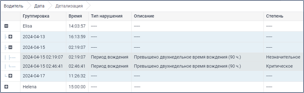

Для таблиц Назначения и SMS-сообщения можно применять группировку по дням/неделям/месяцам, но нужно учитывать, что в этих таблицах возможен только один уровень вложенности, т. е. на первом уровне — объекты, на втором — обобщенная информация за указанную дату/неделю/месяц (второй уровень не раскрывается).
