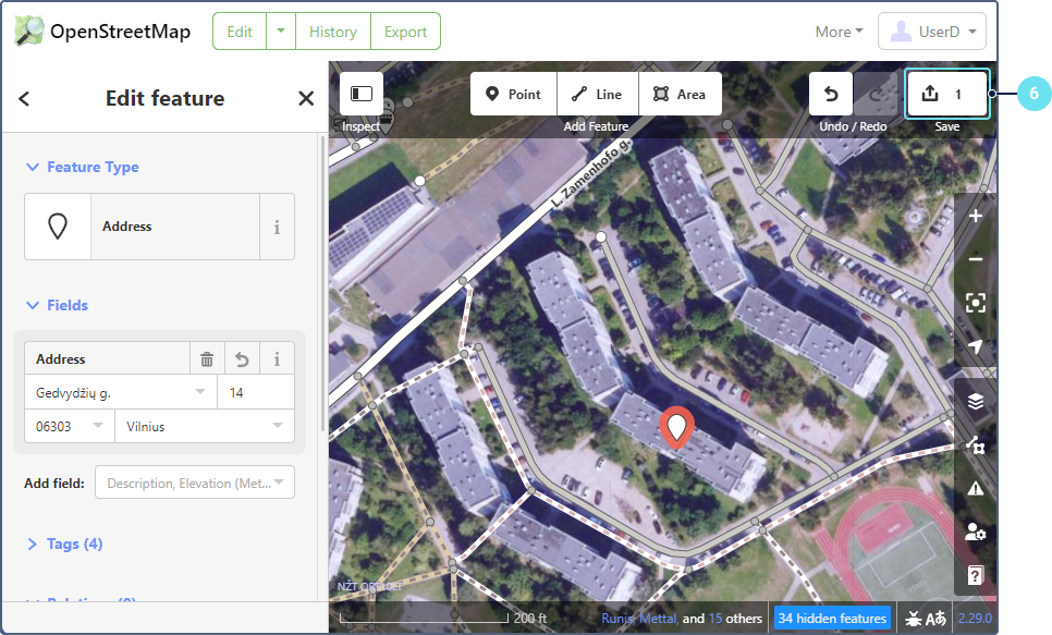

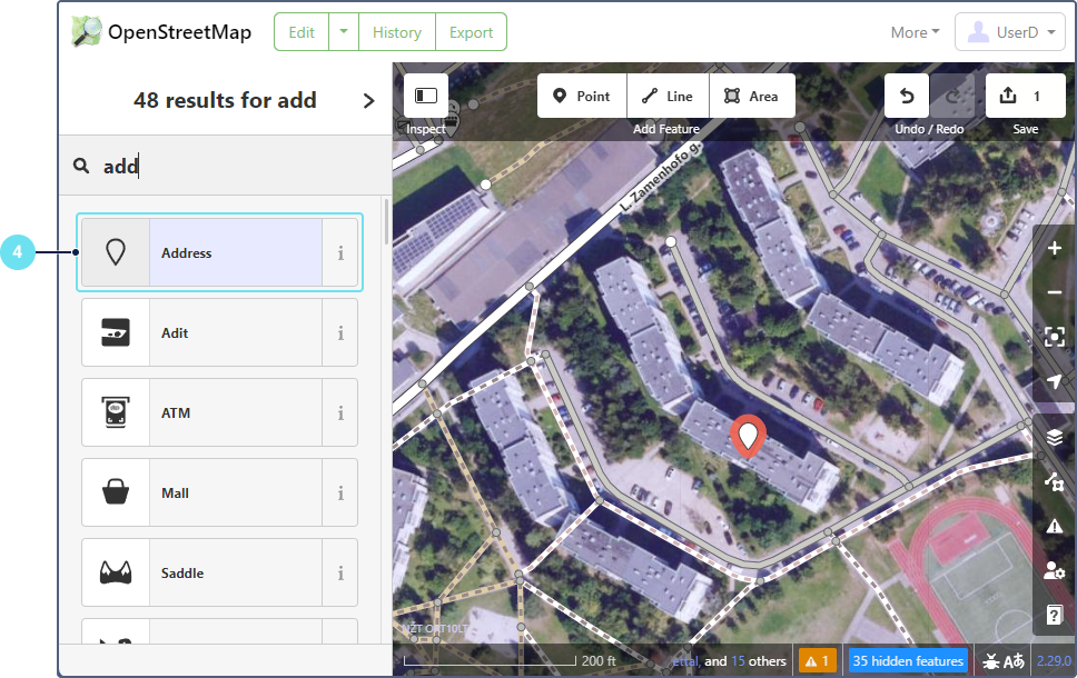

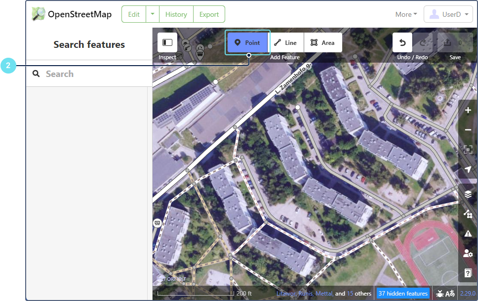

Добавление адресной точки
Чтобы добавить адресную точку, выполните следующие действия.
  1. Увеличьте масштаб нужного места.
  2. Выберите инструмент Точка.
  3. Щелкните в том месте, где вы хотите указать адрес.
  4. Выберите Адрес на боковой панели. Чтобы найти этот элемент, вам может потребоваться ввести Адрес в поле поиска.
  5. На боковой панели заполните данные об адресе:
    • номер дома;
    • название улицы;
    • город, штат, страна;
    • почтовый индекс.
  6. Нажмите кнопку Сохранить (или нажмите Ctrl+S на клавиатуре).
  7. Просмотрите изменения и загрузите их. См. раздел Проверка и завершение.

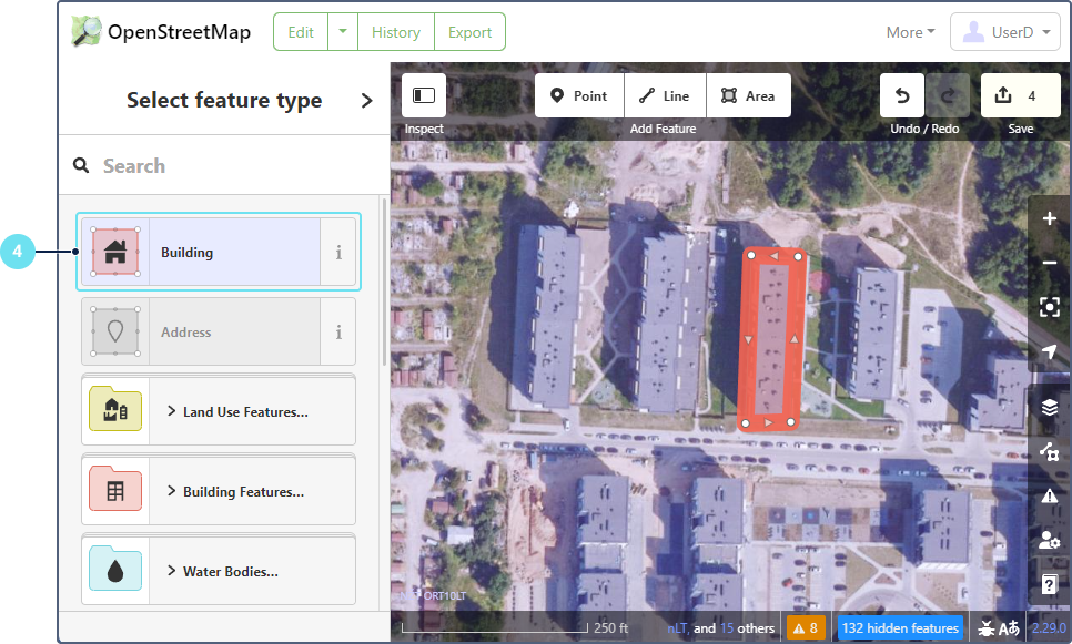

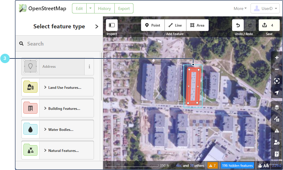

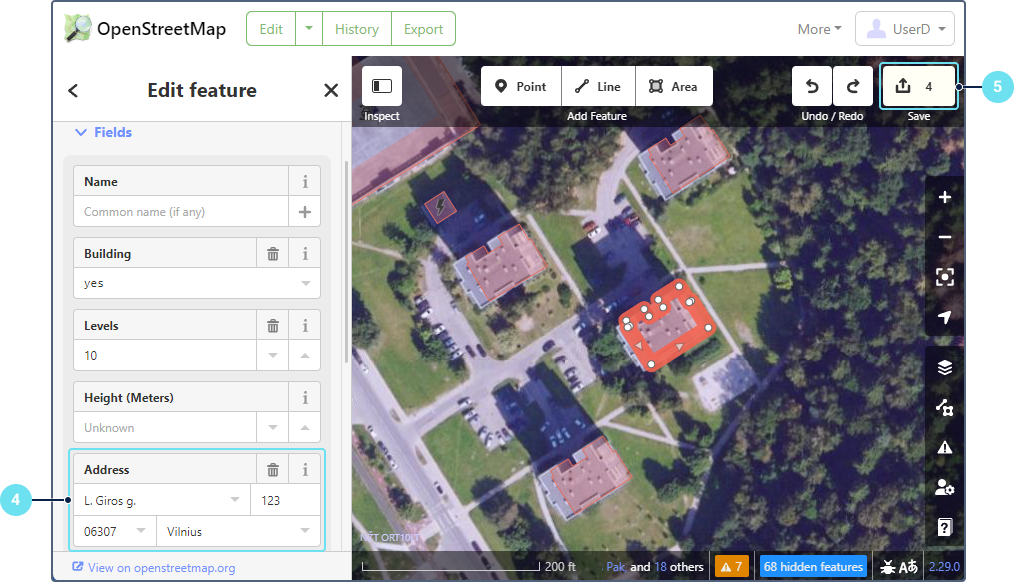

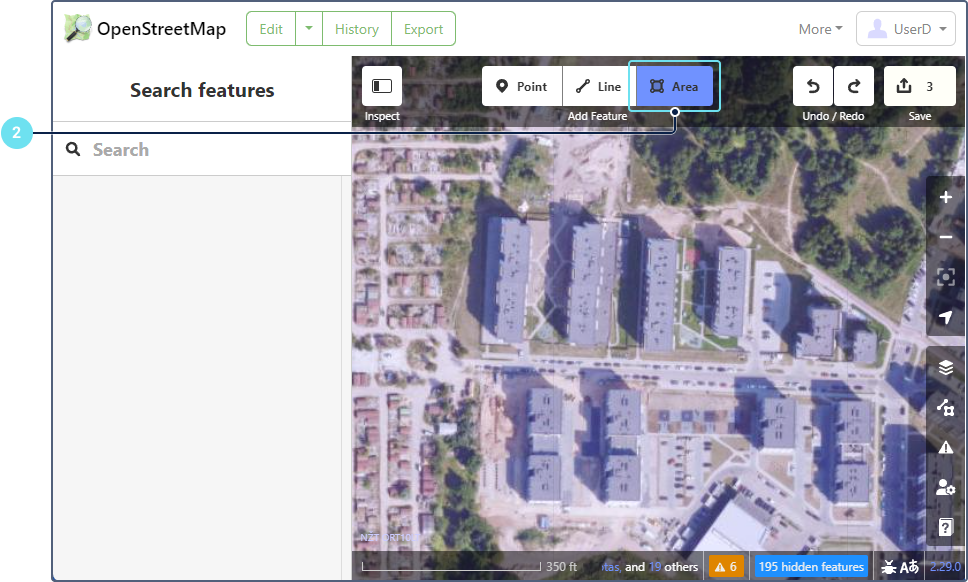

Добавление полигона здания
Чтобы добавить полигон здания, выполните следующие действия.
  2. Выберите инструмент Полигон.
  3. Обведите здание контуром. Нажмите Q на клавиатуре, чтобы сделать углы квадратными.
  4. Выберите Здание без конкретного типа на боковой панели.
  5. Заполните адресные данные.

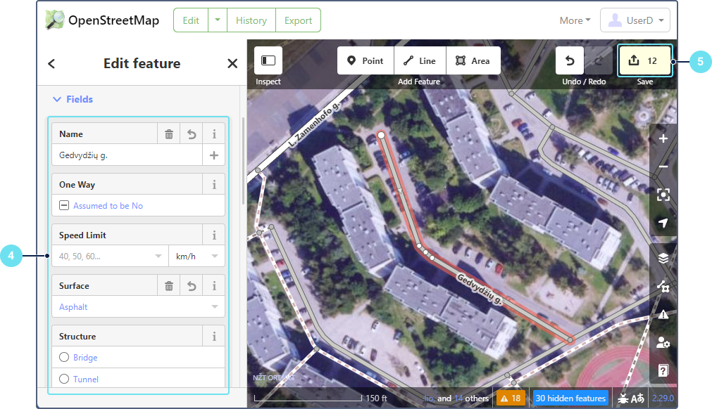

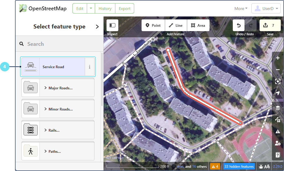

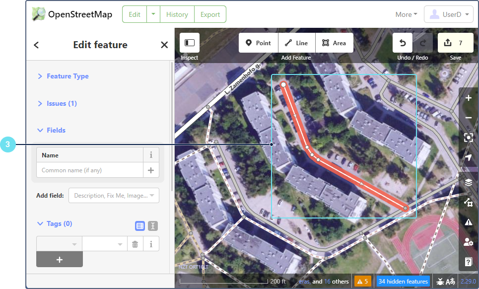

Добавление улицы
  1. Увеличьте масштаб изображения на месте улицы.
  2. Выберите инструмент Линия.
  3. Нарисуйте линию улицы.
  4. Выберите соответствующую метку дороги. Подробнее о типах дорог читайте здесь. В нашем примере это служебная дорога.
  5. Добавьте название дороги и другие метки, если необходимо.
Обновление улицы
Чтобы обновить улицу, выполните следующие действия.
  1. Увеличьте масштаб нужной улицы.
  2. Щелкните по линии улицы, чтобы выделить ее.
  3. При необходимости скорректируйте форму.
  4. На боковой панели обновите информацию об улице.
  5. Нажмите кнопку Сохранить (или нажмите Ctrl+S на клавиатуре).
  6. Просмотрите изменения и загрузите их. См. раздел Проверка и завершение.

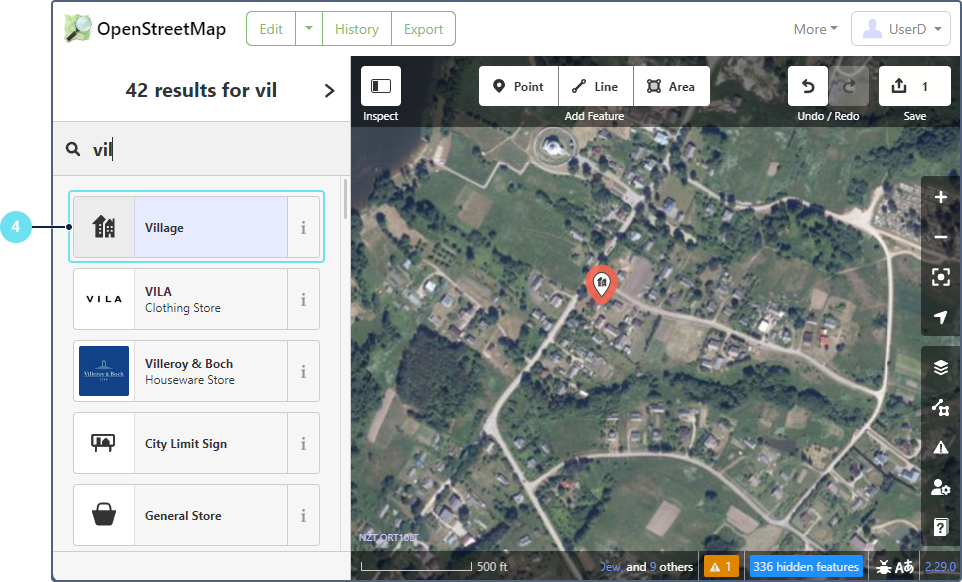

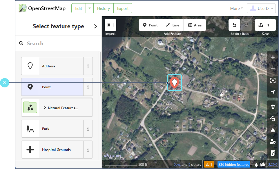

Добавление места типа «Точка»
Чтобы добавить место с типом Точка, выполните следующие действия.
  3. Щелкните там, где должно располагаться место.
  4. На боковой панели выберите тип места (например, деревня, поселок, город, большой город, село).
  5. Укажите соответствующие детали, такие как название и дополнительные метки.
