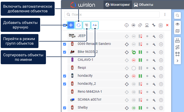

Список объектов
Чтобы перейти в режим списка объектов, нажмите на иконку .
Кроме описанного выше поиска, в этом режиме можно совершать следующие действия:
- добавлять объекты в рабочий список и удалять их оттуда;
- сортировать объекты по различным параметрам.
Добавление объектов в список
Добавлять объекты в список можно вручную или автоматически, используя следующие кнопки:
Кнопка | Описание |
Открывает меню для добавления объектов вручную. Меню состоит из двух пунктов:
Чтобы добавить в список определенный объект или объекты, выберите первый пункт и следуйте инструкции ниже. Чтобы добавить в список все объекты, доступные вам на данный момент, выберите второй пункт и подтвердите действие. Эта кнопка недоступна, если включено автоматическое добавление объектов (см. ниже). |
Активирует автоматическое добавление доступных объектов в рабочий список. Если кнопка включена, то как только вам становятся доступны новые объекты, они сразу показываются в рабочем списке. Когда функция автоматического добавления объектов включена, фильтрация по актуальности данных недоступна. Чтобы использовать эту функцию, нажмите на кнопку и подтвердите действие. Чтобы отключить ее, нажмите на кнопку снова. Если вам доступно менее 20 объектов, то при первом входе в систему эта функция активирована по умолчанию. |
Возможны альтернативные способы добавления объектов в рабочий список:
- из окна онлайн-уведомлений (добавление объекта, по которому сработало уведомление);
- динамическое формирование списка в зависимости от актуальности данных.
Объекты, созданные в системе мониторинга или CMS Manager, автоматически добавляются в рабочий список панели мониторинга пользователя-создателя (может понадобиться обновление страницы или повторный вход в систему). Если в рабочем списке пользователя активирован режим мониторинга по группам, то новый объект автоматически попадает в группу, в которую он был добавлен при создании, или в Объекты вне групп (если не относится ни к одной).
Если используется фильтрация по актуальности данных, а созданный объект не соответствует заданным условиям, автоматического добавления в список не происходит.
Удаление объектов из списка
Для удаления объектов из рабочего списка в настройках опций мониторинга должна быть включена опция Очистка списка.
Чтобы убрать объект из списка, наведите на него курсор и щелкните по иконке в его строке. Чтобы очистить весь список, щелкните по иконке
в верхней строке.
Удаление объектов из рабочего списка недоступно, если включено автоматическое добавление объектов.
Удаление объектов из рабочего списка не приводит к их удалению из системы. Объекты всегда можно вернуть в список указанными выше способами. Удаление объектов из системы осуществляется на вкладке Объекты.
Сортировка
По умолчанию элементы списка расположены в алфавитном порядке. Для переключения между прямым и обратным алфавитным порядком используйте иконки и
Кроме того, вы можете сортировать список объектов по другим параметрам. Для этого щелкните по иконке соответствующего параметра в заголовке таблицы:
— наличие водителя, назначенного на объект;
— наличие прицепа, назначенного на объект;
— состояние движения;
— время получения последнего сообщения;
— состояние онлайн-соединения;
— наличие сведений о датчике;
— заряд батареи устройства (трекера);
— наличие доступных изображений;
— наличие видео;
— наличие доступных команд.
Например, при сортировке по состоянию движения, вверху списка окажутся движущиеся объекты, а внизу — стоящие (или наоборот, если нажать иконку в заголовке таблицы дважды).
Наличие или отсутствие столбцов в рабочем списке вкладки Мониторинг можно настроить (см. раздел Опции мониторинга).

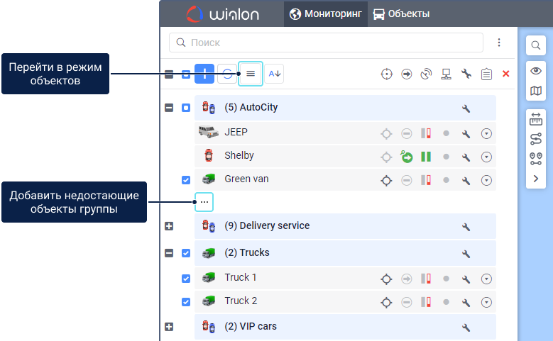

Список групп объектов
Чтобы перейти в режим списка групп объектов, нажмите на иконку .
В этом режиме объекты рабочего списка показываются по группам. Рядом с названием группы в скобках можно увидеть количество объектов в ней. Во всплывающей подсказке к группе показывается список входящих в нее объектов.
В списке вы можете выполнить следующие действия с группой:
Иконка | Действие |
Раскрыть группу, чтобы увидеть входящие в нее объекты и информацию о них. |
Скрыть список объектов для группы. |
Сортировать группы по их имени в прямом или обратном алфавитном порядке. |
Открывает меню для добавления групп и объектов вручную. Работает также, как в списке объектов. Если вы добавили в список объект, которой не входит ни в одну из групп, то он помещается в группу Объекты вне групп с иконкой Если в группе нет ни одного объекта, то она не добавляется в рабочий список с помощью этой иконки. |
Активирует автоматическое добавление доступных групп и объектов в рабочий список. Работает также, как в списке объектов. |
Добавить в список остальные объекты группы. Эта иконка показывается в конце раскрытого списка группы, только если не все объекты из нее показаны в списке. Во всплывающей подсказке к иконке можно увидеть количество недостающих объектов. |
Отправить команду сразу всем объектам группы. |
Посмотреть или изменить свойства группы объектов. |
Очистить список/Удалить группу или объект из списка. Как и в описанном выше режиме, это действие не приводит к удалению объектов из группы и из системы. |

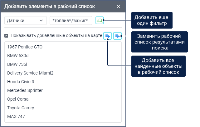

Окно поиска и добавления объектов вручную
Чтобы искать и вручную добавлять объекты в рабочий список используется специальное окно. Чтобы его открыть, нажмите на кнопку и выберите пункт Добавить объекты или группы.
В открывшемся окне в алфавитном порядке показываются все существующие группы (в квадратных скобках) и объекты.
Добавление объектов
Если вы хотите, чтобы добавленные элементы сразу показывались на карте, предварительно включите опцию Показывать добавленные объекты на карте.
Для добавления объекта или группы вместе с входящими в нее объектами в рабочий список используйте один из следующих способов:
- щелкните дважды по элементу в списке;
- добавьте все найденные (отфильтрованные) элементы с помощью иконки
- замените существующий рабочий список на все найденные (отфильтрованные) элементы с помощью иконки
Если добавленный объект относится к какой-либо группе, то она также добавляется, но без остальных ее объектов. Если объект не относится ни к одной группе, то он автоматически помещается в группу Объекты вне групп с иконкой .
Поиск по критериям
При наличии большого количества объектов и групп для поиска нужного элемента можно использовать фильтры. О том, как работает фильтрация в окне добавления элементов, читайте ниже.
Доступны следующие критерии фильтрации:
Фильтр | Описание |
Имя | Поиск по имени объекта или группы. |
Создатель | Поиск по пользователю, от имени которого создан объект. Указан на вкладке Основное свойств объекта. |
Уникальный ID | Поиск по уникальному ID объекта, который указан на вкладке Основное свойств объекта. |
Телефонный номер | Поиск по телефонному номеру, который указан на вкладке Основное свойств объекта. |
Тип устройства | Поиск по типу устройства, установленного на объекте. Указан на вкладке Основное свойств объекта. |
Группа объектов | Поиск объектов по их принадлежности какой-либо группе. После выбора фильтра в списке показываются те объекты, которые относятся к какой-либо группе. Если при этом в поле поиска указать имя группы, то в списке показываются те объекты, которые принадлежат этой группе. |
Объект | Поиск групп объектов по имени объекта. После выбора фильтра в списке показываются те группы, в которых есть какие-либо объекты. Если в поле поиска указать имя объекта, то в списке показываются группы, в которых есть этот объект. |
Произвольные поля | Поиск по имени или значению произвольного поля, добавленного на одноименной вкладке объекта. |
Характеристики | Поиск по значению из характеристик, указанных на одноименной вкладке объекта. |
Доступ | Поиск по имени пользователя, который имеет доступ к объектам. После выбора фильтра укажите в поле поиска имя пользователя или маску его имени, чтобы в списке показались все объекты, к которым он имеет доступ. |
Геозоны | Поиск по имени геозоны, в которой находится объект в настоящее время. |
Датчики | Поиск по имени, типу, описанию или параметру датчика, созданного в свойствах объекта. |
Водители | Поиск по имени или коду водителя, назначенного на объект. |
Прицепы | Поиск по имени или коду прицепа, назначенного на объект. |
Пассажиры | Поиск по имени или коду пассажира, назначенного на объект. |
Фильтры могут работать на нескольких уровнях:
- на первом уровне вы выбираете критерий фильтрации и в списке показываются только те объекты, у которых есть выбранное свойство. Например, если выбран фильтр Датчики, в списке показываются только те объекты, у которых они созданы;
- на втором уровне рядом с фильтром в поле поиска вы указываете одно или несколько ключевых слов (их масок) через запятую. Например, чтобы найти все объекты с датчиками зажигания и/или топливными датчиками, после выбора фильтра Датчики вы можете ввести *зажиг*,*топлив*;
- на третьем уровне вы можете добавить еще один критерий фильтрации, нажав на иконку
, и выполнить поиск среди отфильтрованных ранее объектов и т. д.
