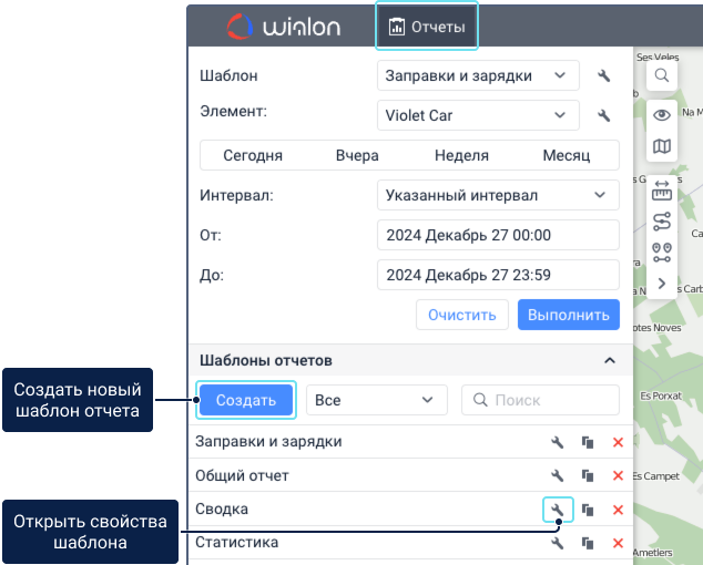

Чтобы добавить таблицу с данными о заряде батареи в шаблон отчета, сделайте следующее:
  1. На вкладке Отчеты в разделе Шаблоны отчетов откройте свойства шаблона, в который вы хотите добавить таблицу, или нажмите Создать, если хотите создать новый шаблон отчета.
  2. Нажмите на кнопку Новая таблица.

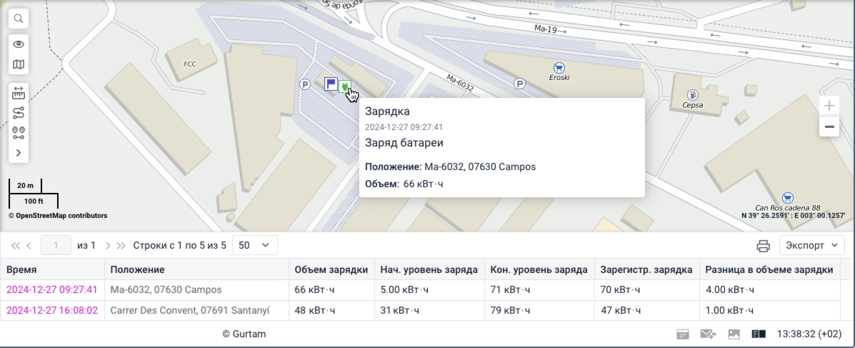

  3. Выберите тип таблицы и отметьте столбцы, которые вы хотите видеть в отчете. В примере ниже выбран тип таблицы Заправки и зарядки батареи. Эта таблица показывает как зарядки, определенные системой автоматически на основе датчика уровня заряда, так и зарядки, зарегистрированные вручную пользователем. В примере выбраны следующие столбцы:
    • Время. Для зарядок, найденных системой, в столбце показывается время наибольшего перепада в уровне заряда батареи, для зарегистрированных вручную — время, указанное при регистрации.
    • Положение. Местоположение объекта, определенное по координатам из сообщения, полученного во время зарядки батареи.
    • Нач. уровень заряда. Уровень заряда батареи в кВт⋅ч перед зарядкой.
    • Кон. уровень заряда. Уровень заряда батареи в кВт⋅ч после зарядки.
    • Объем зарядки. Количество энергии, на которое была заряжена батарея, в кВт⋅ч.
    • Зарегистр. зарядка. Объем зарядки батареи, зарегистрированной вручную, в кВт⋅ч.
    • Разница в объеме зарядки. Расхождение между объемом зарядки, зарегистрированным вручную, и объемом, рассчитанным автоматически с помощью датчика уровня заряда батареи.
  4. Нажмите ОК, чтобы сохранить таблицу.
  5. При необходимости вы можете добавить маркеры, показывающие местоположение зарядок на карте. Для автоматически определенных зарядок отметьте опцию Маркеры зарядок, для зарегистрированных вручную  —  опцию Маркеры событий. Маркеры зарядок () на карте указывают места, где находился объект во время зарядки. Маркеры событий () указывают места, указанные во время регистрации зарядки.
  6. Нажмите ОК.
  7. На вкладке Отчеты выберите шаблон, в который добавлена таблица, нужный объект и период времени, затем  нажмите Выполнить.
Результат: В рабочей области показывается таблица с данными о зарядках, зарегистрированных вручную и автоматически, а также карта с маркерами, указывающими местоположения зарядок.

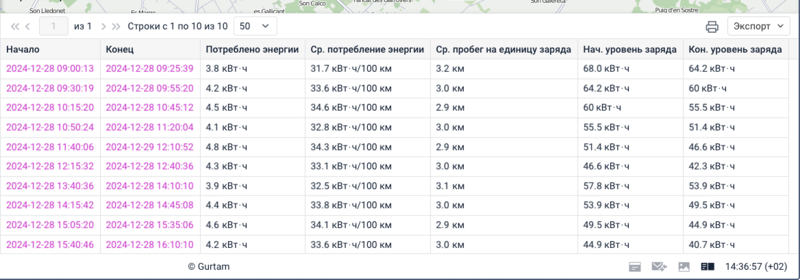

Добавление таблицы с данными о потреблении батареи за интервалы поездок
Чтобы добавить таблицу, в которой показывается потребление батареи за время поездок, сделайте следующее:
  1. Выполните шаги 1–2 из инструкции выше.
  2. Выберите таблицу Поездки и отметьте столбцы, которые вы хотите видеть в отчете, включая Потреблено энергии. В примере ниже выбраны следующие столбцы:
    • Начало. Время начала поездки
    • Конец. Время окончания поездки.
    • Потреблено энергии. Количество энергии, израсходованной за время поездки.
    • Ср. потребление энергии. Среднее потребление заряда батареи (в кВт⋅ч на 100 км или ми) за время поездки.
    • Ср. пробег на единицу заряда. Средний пробег на единицу заряда за время поездки.
    • Нач. уровень заряда. Уровень заряда батареи в кВт⋅ч в начале поездки.
    • Кон. уровень заряда. Уровень заряда батареи в кВт⋅ч в конце поездки.
  3. Нажмите ОК, чтобы сохранить таблицу.
  4. На вкладке Отчеты выберите шаблон, в который добавлена таблица, нужный объект и период времени, затем нажмите Выполнить.
Результат: В рабочей области показывается таблица, в которой каждая строка соответствует интервалу одной поездки. В каждой строке можно увидеть данные о потреблении энергии, уровне заряда батареи в начале и конце поездки и др.

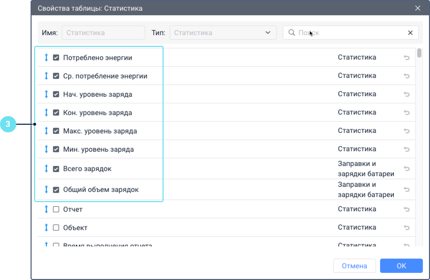

Добавление статистики о зарядках и потреблении батареи

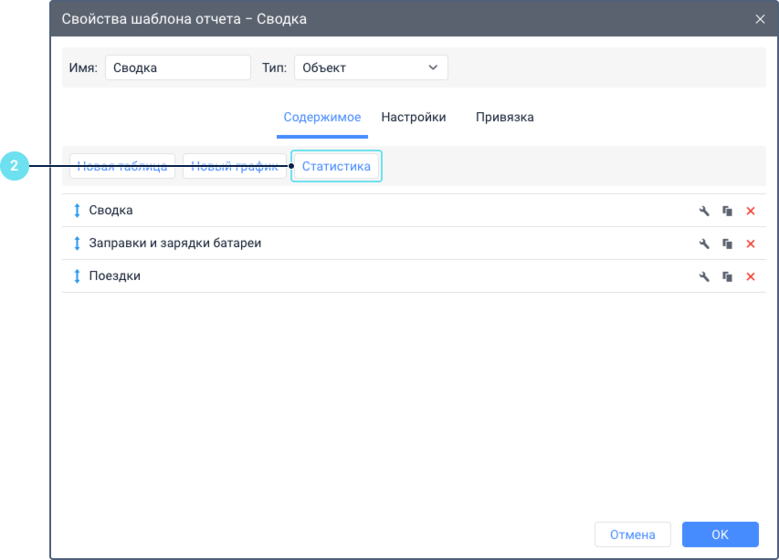

Чтобы добавить статистику о зарядках и потреблении батареи в шаблон отчета, сделайте следующее:
  2. Нажмите на кнопку Статистика.
  3. Отметьте необходимые строки, связанные с зарядом и потреблением батареи.
    В примере ниже выбраны следующие строки:
    • Потреблено энергии. Количество потребленного заряда батареи в кВт⋅ч, рассчитанное на основании показаний датчика заряда батареи, за период отчета.
    • Ср. потребление энергии. Среднее потребление заряда батареи в кВт⋅ч на 100 км (ми), рассчитанное на основании показаний датчика заряда батареи, за период отчета.
    • Нач. уровень заряда. Уровень заряда батареи в кВт⋅ч в начале интервала, за который выполняется отчет.
    • Кон. уровень заряда. Уровень заряда батареи в кВт⋅ч в конце интервала, за который выполняется отчет.
    • Макс. уровень заряда. Максимальный уровень заряда батареи в кВт⋅ч в интервале, за который выполняется отчет.
    • Мин. уровень заряда. Минимальный уровень заряда батареи кВт⋅ч в интервале, за который выполняется отчет.
    • Всего зарядок. Количество зарядок батареи в интервале, за который выполняется отчет.
    • Общий объем зарядок. Объем энергии в кВт⋅ч, на который была заряжена батарея в интервале, за который выполняется отчет.
  4. Нажмите ОК.
  5. На вкладке Отчеты выберите шаблон, в который была добавлена статистика, затем выберите необходимый объект и период времени, после чего нажмите Выполнить.
Результат: В рабочей области показывается таблица с выбранными строками статистики.

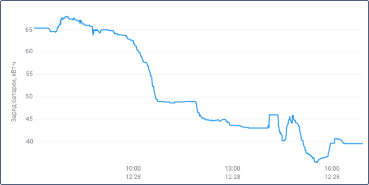

Графики с данными о заряде и потреблении батареи
Информация о заряде и потреблении батареи доступна в следующих графиках:
График Обычный содержит кривые: Уровень заряда батареи, Обработанный уровень заряда батареи, Потребление заряда батареи.

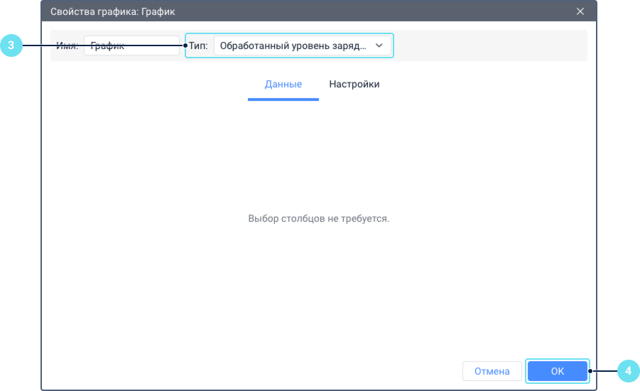

Добавление графика с данными о заряде и потреблении батареи
Чтобы график с данными о заряде и потреблении батареи в шаблон отчета, сделайте следующее:
  2. Нажмите на кнопку Новый график.
  3. Выберите тип графика: Обычный, Обработанный уровень заряда батареи или Скорость/Потребление заряда батареи. Для последних двух типов выбор столбцов не требуется. В примере ниже выбран тип Обработанный уровень заряда батареи.
  4. Нажмите ОК.
  5. На вкладке Отчеты выберите шаблон, в который был добавлен график, затем выберите необходимый объект и период времени, после чего нажмите Выполнить.
Результат: На графике показывается зависимость уровня заряда батареи от времени (кВт⋅ч/время). Линия графика сглажена с учетом типа фильтрации, выбранного в настройках датчика.
