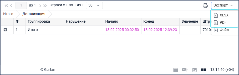

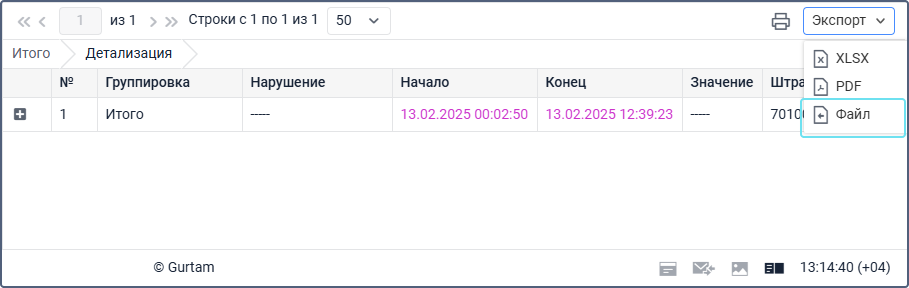

Быстрый экспорт
Вы можете сохранить отчет в XLSX или PDF формате, выполнив следующие действия:
  1. Нажмите на Экспорт на панели инструментов выполненного отчета.
  2. Выберите формат XLSX или PDF в выпадающем списке.
  3. Откройте файл или сохраните его на диске в зависимости от настроек браузера.

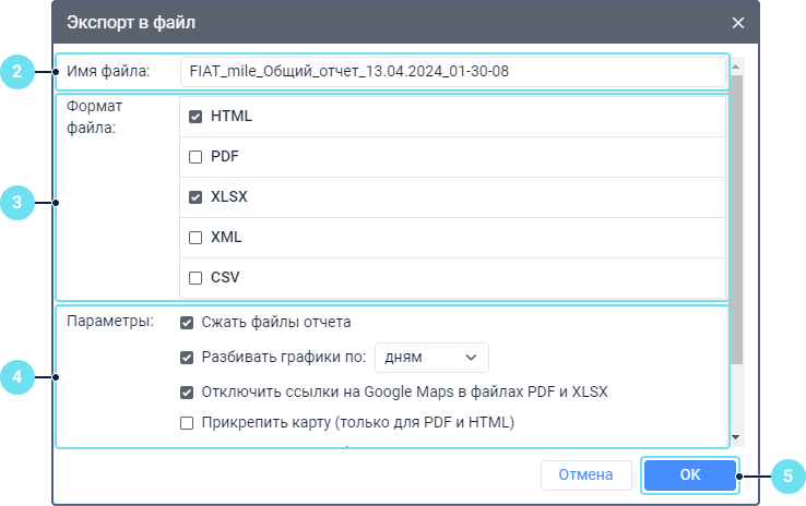

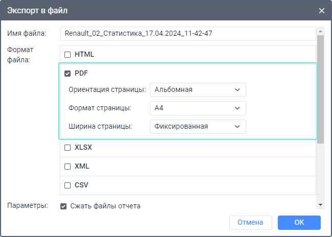

Экспорт с настройками
Вы можете получить один и тот же отчет в нескольких файлах доступных форматов. Для этого выполните следующие действия:
  2. Выберите опцию Файл.
  3. При необходимости измените имя файла, созданное автоматически.
  4. Выберите необходимые форматы. Для форматов PDF и CSV в меню доступны дополнительные настройки.
  5. Укажите необходимые параметры.
  6. Нажмите OK.
  7. В зависимости от настроек браузера откройте файл или сохраните его на диске.

Параметры экспорта
В окне экспорта отчета в разделе Параметры доступны следующие опции:
ОпцияОписание
Сжать файлы отчетаОпция позволяет сжать файлы в архив. Файлы сжимаются автоматически, если выбраны форматы HTML и CSV или если их размер превышает 20 Мбайт.
Разбивать графикиОпция позволяет получить отдельный график для каждого дня или недели интервала отчета в зависимости от выбранного в выпадающем списке.
Отключить ссылки на Google Maps в файлах PDF и Excel
По умолчанию в файлах PDF и Excel поддерживается функция перехода по ссылкам из отчета для отображения местоположения на карте (при наличии координат). Чтобы ей воспользоваться, сделайте следующее:
  1. Откройте скачанный файл отчета.
  2. Наведите курсор на нужное поле, например, начало и конец состояния или адресная информация (стрелка курсора меняется на “руку”), и щелкните по нему.
  3. Выберите браузер для открытия ссылки.
В результате открывается картографический сервис Google Maps, где маркером указывается местоположение точки из отчета.
Чтобы отключить описанную выше функцию, активируйте опцию Отключить ссылки на Google Maps в файлах PDF и Excel.
Прикрепить карту (только для форматов PDF и HTML)
Опция позволяет прикрепить карту к отчету. При этом в настройках шаблона должны быть включены опции, связанные с отображением маркеров, треков и/или последнего положения объекта. Если таких элементов нет, то карта не прикрепляется.
К отчету можно прикрепить только карту Gurtam Maps.
Вместить все графические элементыПо умолчанию карта масштабируется таким образом, чтобы вместить треки, маркеры и/или последнее положение объекта. Если эта опция включена, то кроме перечисленных элементов на карте также вмещаются геозоны.
Скрыть картосновуОпция позволяет скрыть слой карты. Если опция включена, то треки, маркеры и другие графические элементы показываются на белом фоне.
Генерировать отчетЭта опция позволяет выполнить отчет перед его сохранением, если вы изменили в параметрах отчета значения в полях Элемент или Интервал, но не нажали на кнопку Выполнить.

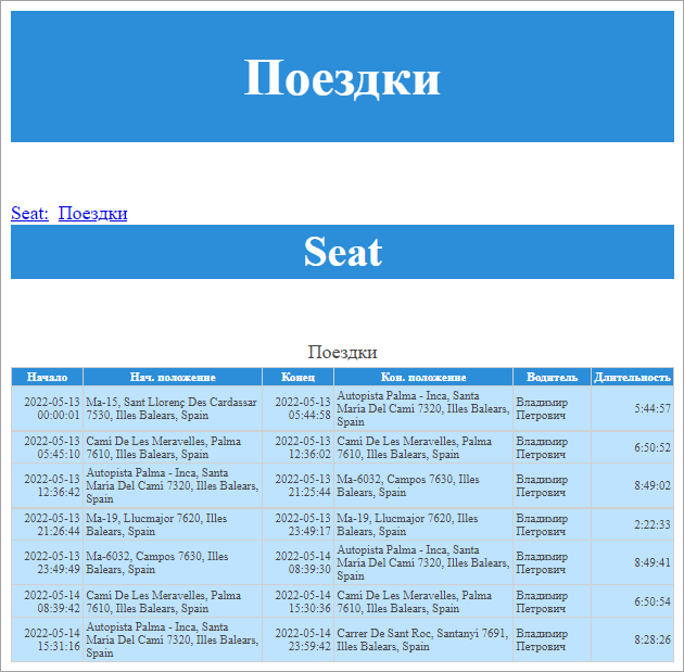

HTML
При выборе формата HTML отчет сохраняется в виде интернет-страницы. Она открывается любым интернет-браузером, установленным на компьютере.

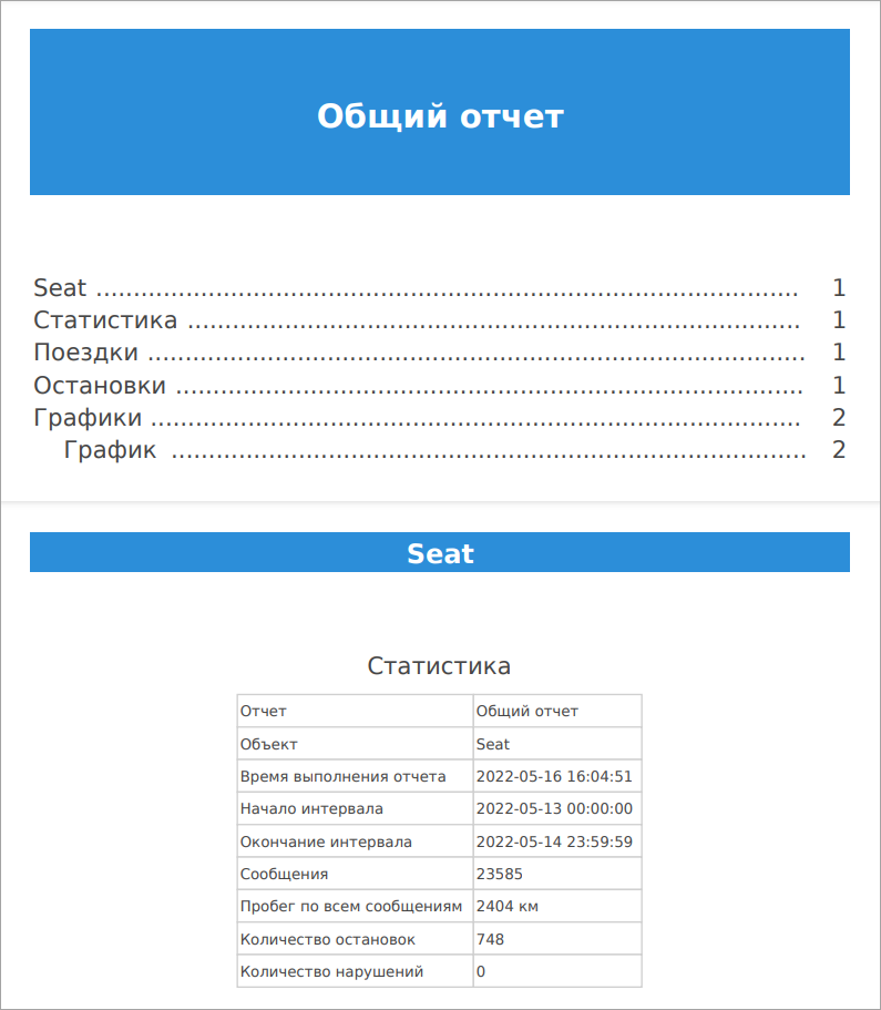

PDF
Отчеты, сохраненные в формате PDF, хорошо подходят для печати на принтере.
При экспорте в файл доступны следующие дополнительные настройки:
ОпцияОписание
Ориентация страницыВыбор ориентации страницы: книжная или альбомная.
Формат страницыВыбор формата страницы: A4 или A3.
Ширина страницы
Эта опция полезна для отчетов с большим количеством столбцов. Можно выбрать один из следующих вариантов:
  • Фиксированная. Ширина страницы зависит от выбранной ориентации и формата страницы. Если таблица не вмещается по ширине, она не экспортируется в отчет (показывается только ее заголовок).
  • Авто, компактная. Ширина ячейки таблицы равна ширине самого широкого слова в столбце.
  • Авто, без переносов. Ширина ячейки таблицы равна ширине самой длинной строке в ней (без переноса строк).
При выборе опций Авто, компактная и Авто, без переносов, выбор формата и ориентации страницы влияет только на ее высоту, но не на ширину.

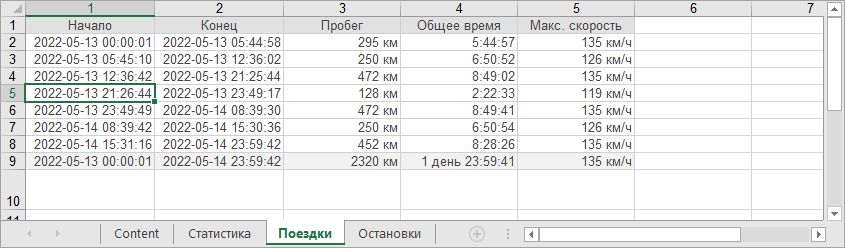

Еxcel
Отчеты, сохраненные в файле Excel (XLSX), показываются на нескольких вкладках. Его данные можно редактировать с помощью инструментов этой программы.

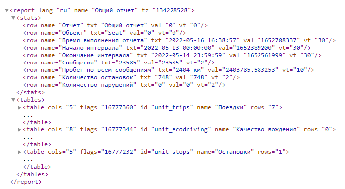

XML
При выборе формата XML отчет сохраняется в виде текстового файла со структурированными данными. Файл такого формата может использоваться для сторонних систем.

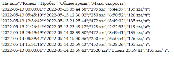

CSV
При выборе формата CSV каждая таблица отчета сохраняется в отдельный файл. В нем каждая строка соответствует одной строке таблицы, а столбцы отделяются друг от друга при помощи символа-разделителя: запятой (,) или точки с запятой (;).
Во время сохранения файла в этом формате доступны следующие опции:
ОпцияОписание
КодировкаВыбор кодировки, используемой в файле: utf8 или cp1251.
РазделительВыбор разделителя для столбцов таблицы: запятая или точка с запятой.
Отображать заголовки столбцовЕсли эта опция выключена, то в файле не сохраняется строка заголовков.
