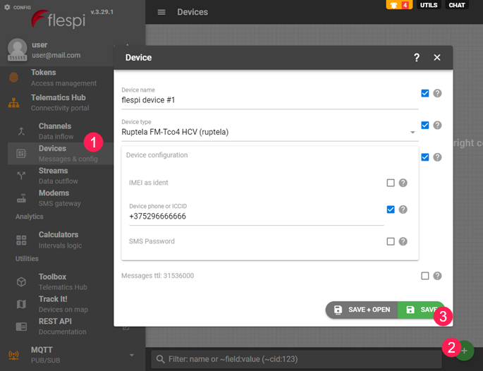

  1. Создайте устройство (Device) на flespi. Для этого в телематическом хабе (Telematics Hub) откройте вкладку Devices, нажмите на кнопку  в правом нижнем углу экрана, заполните необходимые поля и нажмите Save.

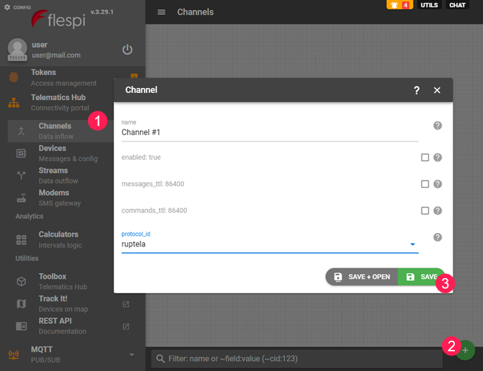

  2. Создайте канал для получения данных на flespi: откройте вкладку Channels, нажмите на кнопку  в правом нижнем углу экрана, заполните поля name (имя) и protocol_id (протокол; соответствует типу физического устройства) и нажмите Save.

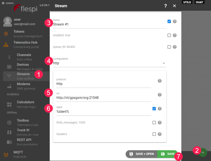

  4. Создайте поток для перенаправления данных. Для этого откройте вкладку Streams и нажмите на кнопку . Заполните поля сonfiguration (конфигурация) и uri (адрес оборудования flespi gateway), активируйте опцию ident.

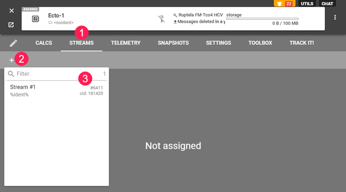

  1. Подпишите на поток flespi-устройство, созданное на шаге 1. Для этого перейдите на вкладку Devices и щелкните по строке с flespi-устройством, чтобы открыть окно настроек. Далее на вкладке Streams нажмите на  и выберите необходимый поток.

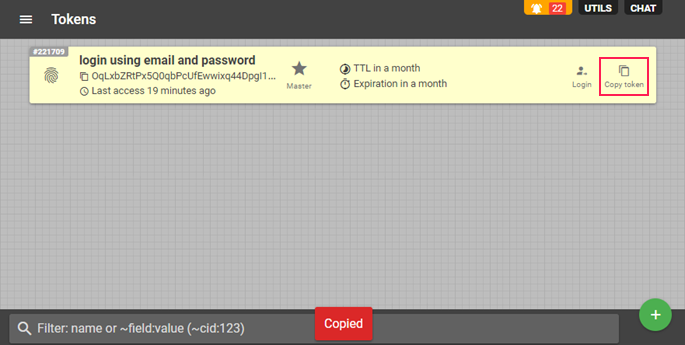

  2. Скопируйте токен на платформе flespi (вкладка Tokens).

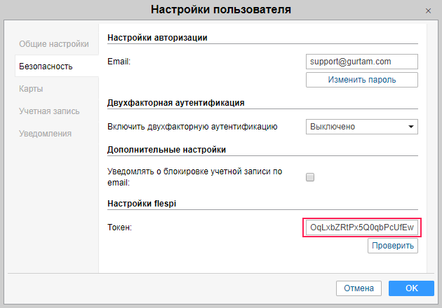

  3. В Wialon вставьте скопированный flespi-токен в поле Токен на вкладке Безопасность настроек пользователя верхнего уровня.

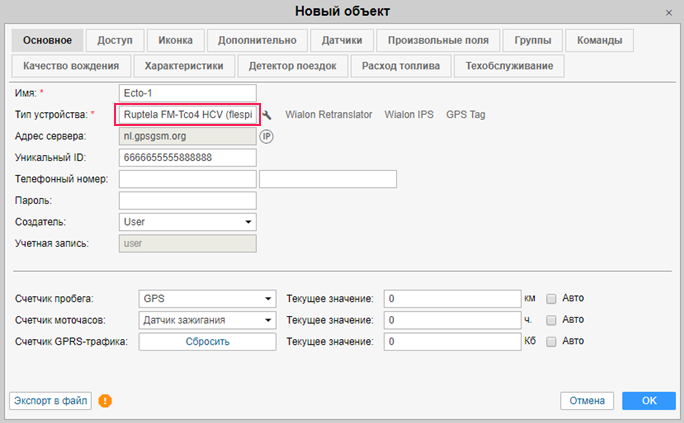

  4. Создайте объект в Wialon. Тип устройства должен совпадать со значением в поле Device type, указанным на шаге 1, и иметь в скобках пометку flespi.

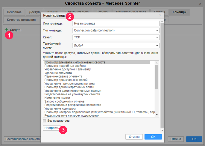

  5. Создайте новую команду в свойствах объекта в Wialon.

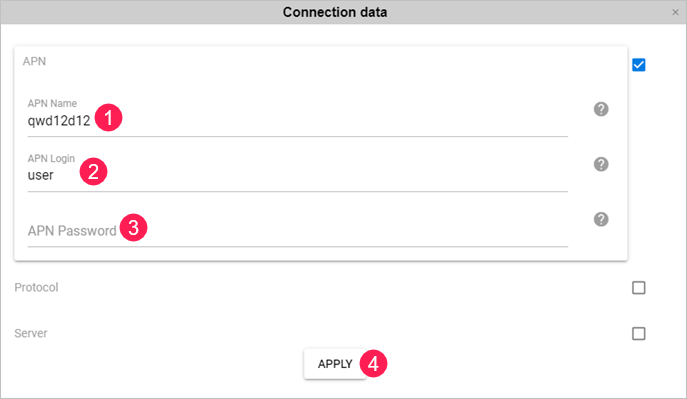

    На этапе создания команды можно также настроить ее параметры в форме flespi — тогда не придется делать это вручную каждый раз перед ее отправкой на объект.

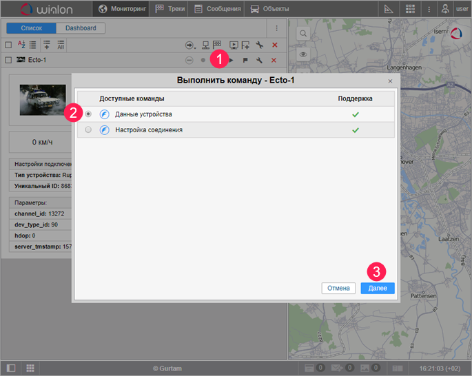

  6. Отправьте команду на объект со вкладки Мониторинг.

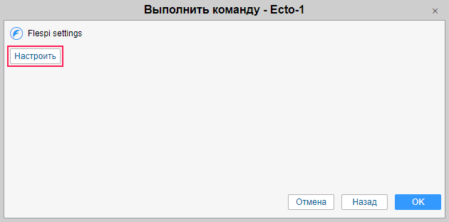

  7. Если в настройках команды не были указаны ее параметры, укажите их на этом шаге.
