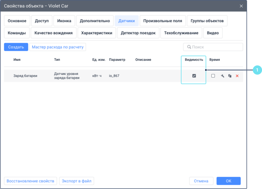

  1. Убедитесь, что на вкладке Датчики свойств объекта для датчика уровня заряда батареи включена опция Видимость.

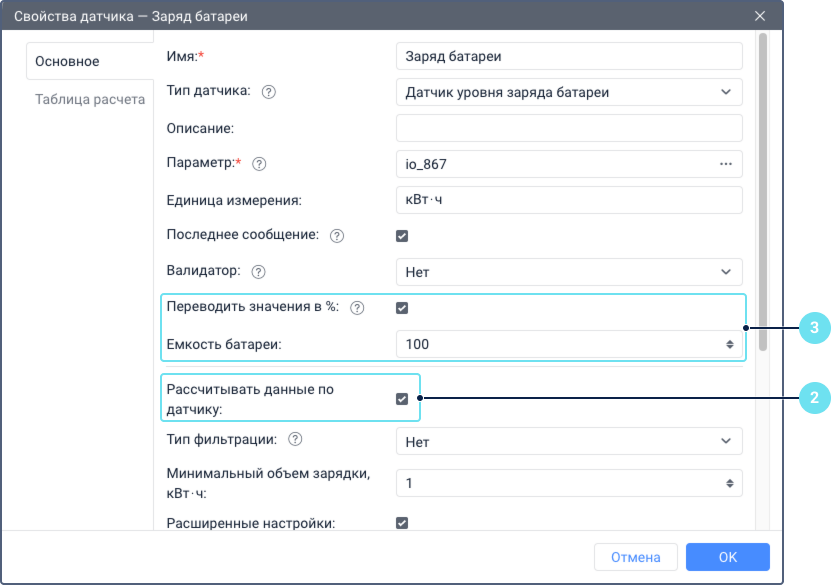

  2. Убедитесь, что в свойствах датчика включена опция Рассчитывать данные по датчику.
  3. Если необходимо показывать значение заряда в процентах, включите опцию Переводить значения в % и укажите емкость батареи в кВт⋅ч в поле Емкость батареи. Если вы хотите видеть значения в кВт⋅ч, пропустите этот шаг.

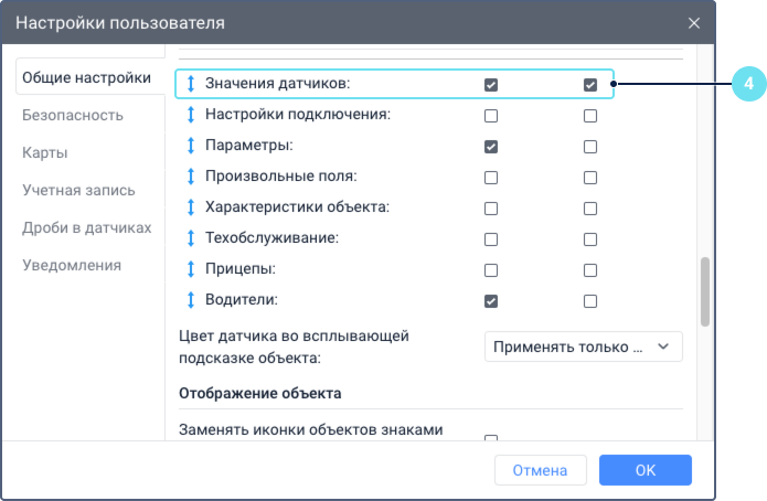

  4. В настройках пользователя на вкладке Общие настройки включите опцию Значения датчиков для всплывающей подсказки и рабочего списка.

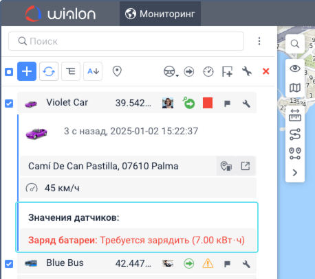

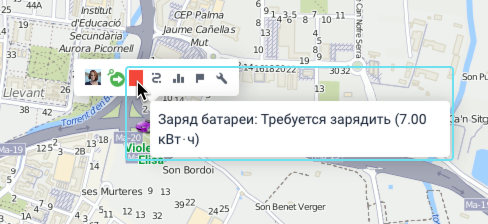

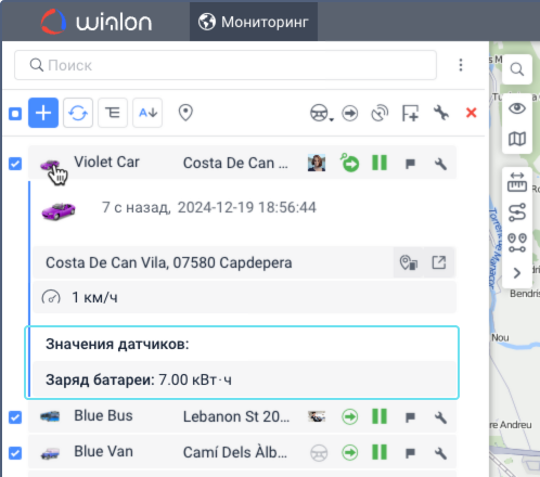

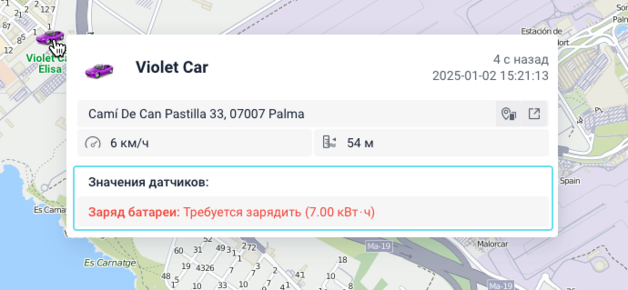

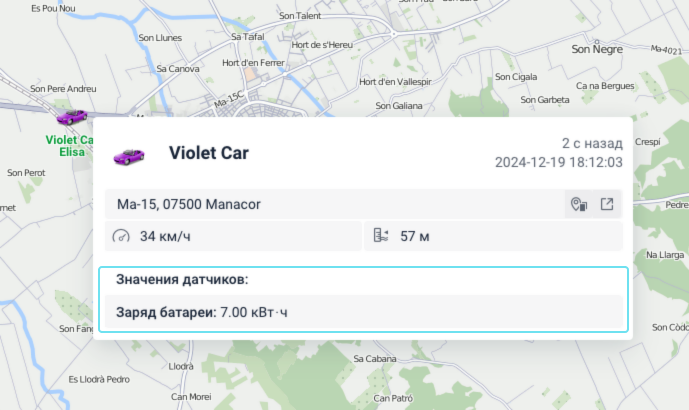

Результат: Уровень заряда батареи показывается во всплывающей подсказке при наведении курсора на иконку объекта.
Эта же информация доступна на вкладке Мониторинг в рабочем списке в расширенной информации об объекте. Чтобы ее открыть, щелкните по иконке объекта в рабочем списке.

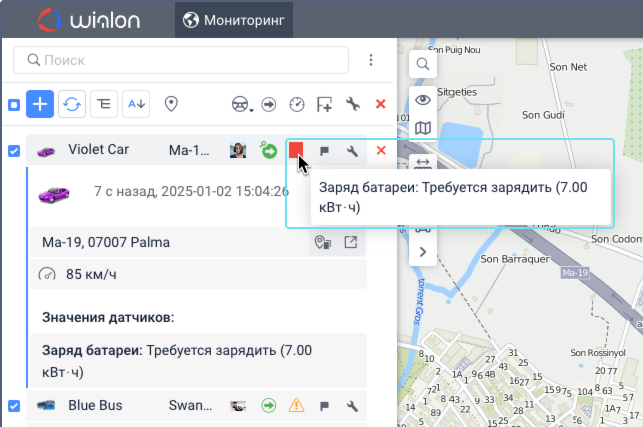

Вы можете использовать цвета для отображения заряда батареи двумя способами:
Добавление цветового индикатора
Для настройки цветового индикатора датчика в опциях мониторинга выполните следующие шаги:

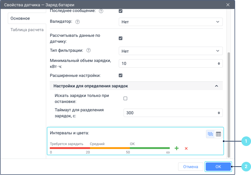

  1. В свойствах датчика в разделе Интервалы и цвета укажите, при каких значениях датчика должны показываться определенные цвета и их текстовые обозначения (например, зеленый для высокого заряда, красный для низкого заряда).
  2. Сохраните изменения.

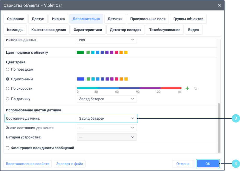

  3. В свойствах объекта на вкладке Дополнительно в разделе Использование цветов датчика выберите датчик заряда батареи для опции Состояние датчика.
  4. Сохраните изменения.

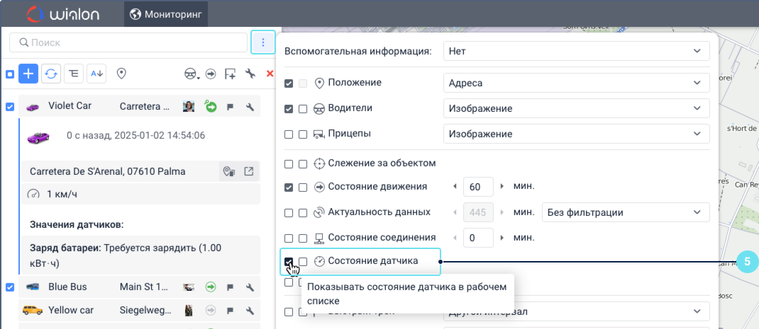

  5. На вкладке Мониторинг в меню опций мониторинга отметьте опцию Состояние датчика для рабочего списка.
Результат: Цвет, показывающий состояние заряда батареи, выводится в рабочем списке. При наведении на него курсора также показывается текстовое обозначение этого состояния и текущее значение датчика.
Также цвет состояния датчика показывается на карте после щелчка по иконке объекта.

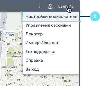

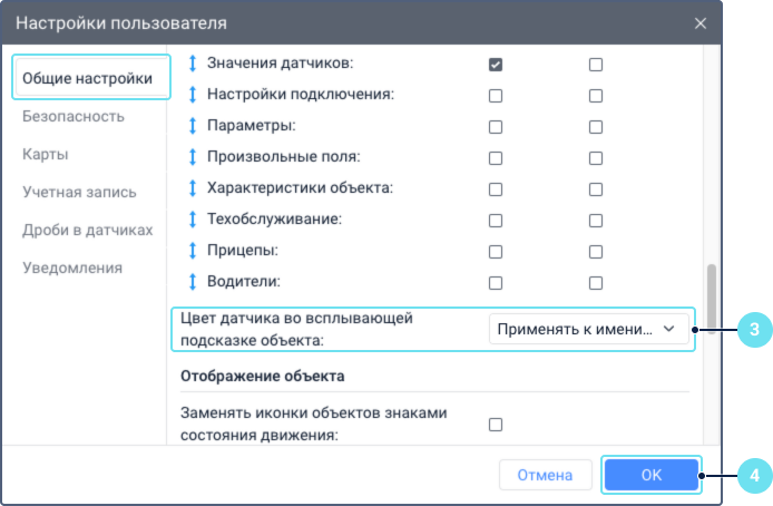

  2. Откройте настройки пользователя, щелкнув по имени пользователя в верхнем правом углу.
  3. На вкладке Общие настройки найдите опцию Цвет датчика во всплывающей подсказке объекта и выберите один из вариантов:
    • Применять к имени и значению датчика,
    • Применять только к значению датчика,
    • Выключен (для имени и значения датчика используется стандартный черный шрифт).
Результат: Значение датчика окрашивается в тот цвет, который соответствует состоянию датчика согласно настроенной шкале.
Цветное имя и значение датчика во всплывающей подсказке к объекту
