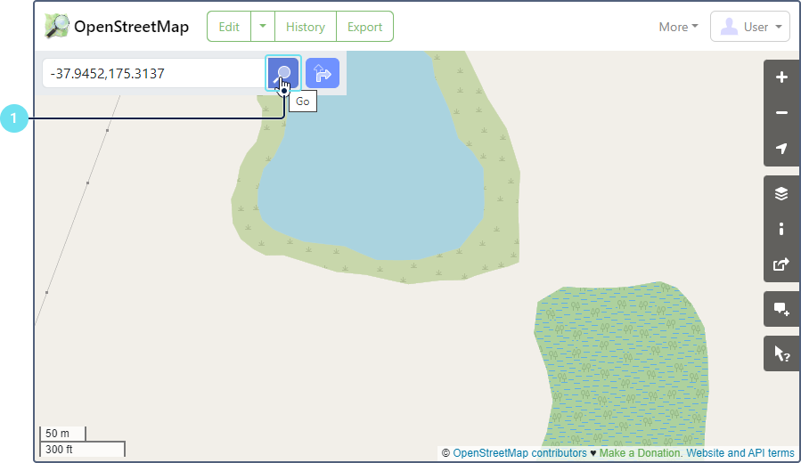

  1. Найдите нужный участок дороги с помощью мыши. Если вы знаете координаты участка дороги, введите их в поле поиска.

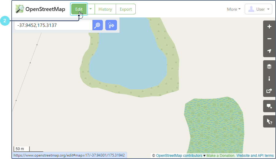

  2. Нажмите Правка.

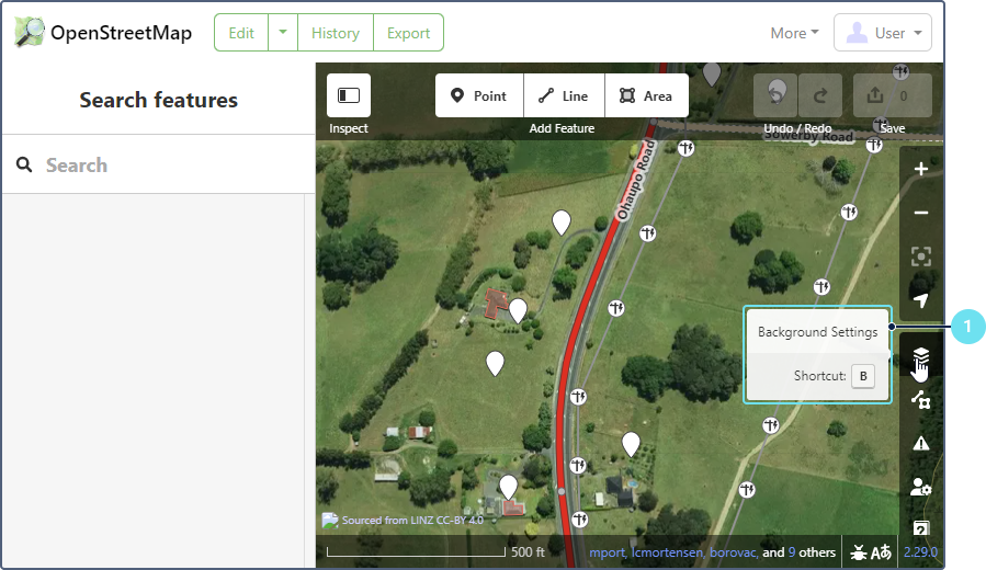

  1. Измените фон карты. Для этого перейдите в Настройки фонового изображения, нажав на иконку в правой рабочей области (или нажмите B на клавиатуре).
  2. Измените спутниковое изображение или включите режим отображения OpenStreetMap (стандартный).

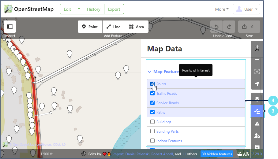

  3. Отключите отображение определённых типов данных на карте. Для этого нажмите на иконку Данные карты (или нажмите U на клавиатуре).
  4. Откройте вкладку Объекты на карте и уберите ненужную информацию с карты.

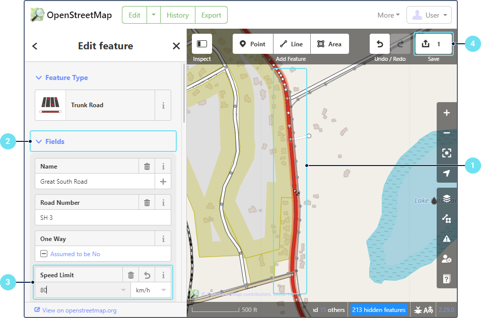

  1. Нажмите на участок дороги, который вы хотите отредактировать. Выбранный участок будет выделен мигающим красным контуром.
  2. Разверните вкладку Поля, если она не открылась автоматически.
  3. В поле Ограничение скорости добавьте или отредактируйте существующее ограничение скорости. Выберите единицу измерения.
  4. В верхнем правом углу экрана нажмите Сохранить (или Ctrl+S на клавиатуре).

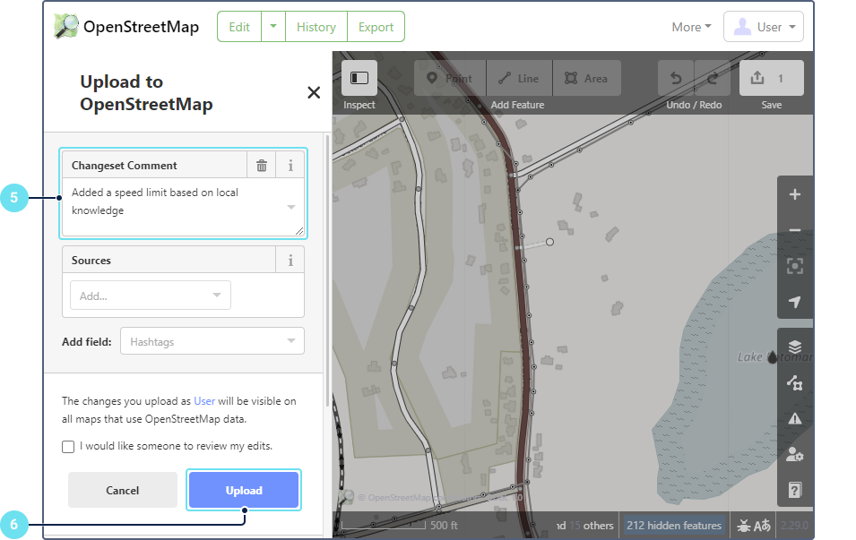

  5. Напишите комментарий к своей правке, чтобы другие пользователи OpenStreetMap могли понять, какие изменения были внесены. Внимательно проверьте свои изменения.
  6. Нажмите Сохранить.
  7. Скопируйте ссылку, которая появится после загрузки, и отправьте её на электронную почту support@wialon.host. Если вы внесли несколько правок, вы можете сообщить своё имя пользователя в OpenStreetMap и координаты мест, где были внесены изменения.
