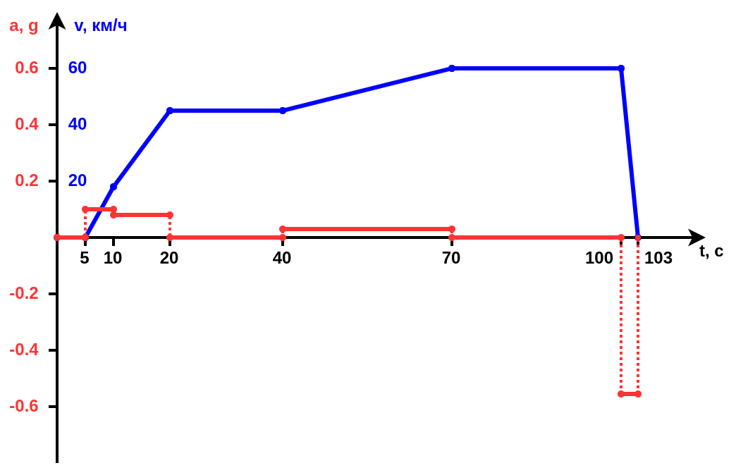

Ускорение характеризует изменение скорости за определенный интервал времени:
a = Δv / Δt,
где a — ускорение, Δv — разница скорости в конце и в начале рассматриваемого интервала времени, Δt — длительность интервала.
Среднее значение ускорения за поездку почти не используется при анализе движения автомобиля, поэтому имеет смысл вычислять только ускорение за минимальный интервал времени.

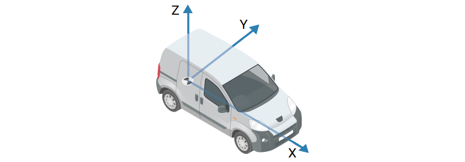

Так как ускорение является векторной величиной, то есть оно имеет направление, то для его полноценного измерения требуется три акселерометра, установленных перпендикулярно друг другу. Вместе они формируют один трехосевой акселерометр, в котором, например, ось X показывает ускорение или торможение, ось Y — повороты, ось Z — подъемы и спуски.
Трекер с акселерометром или отдельный датчик-акселерометр могут иметь на корпусе нарисованные оси, по которым его нужно расположить на объекте.
Единого правила для направления или наименования осей не существует. То есть ось Z может быть направлена не вверх, а вниз, либо вместо оси X вперед может быть направлена ось Y. Узнать об этом вы можете из документации устройства.
При установке устройства на объект важно, чтобы оно было жестко зафиксировано.

. Упрощенно можно сказать, что эти параметры содержат в себе значения, соответствующие максимальному ускорению, зафиксированному между двумя последовательными сообщениями. Это позволяет настроить трекер на любую частоту сохранения сообщений без влияния на точность результата.
