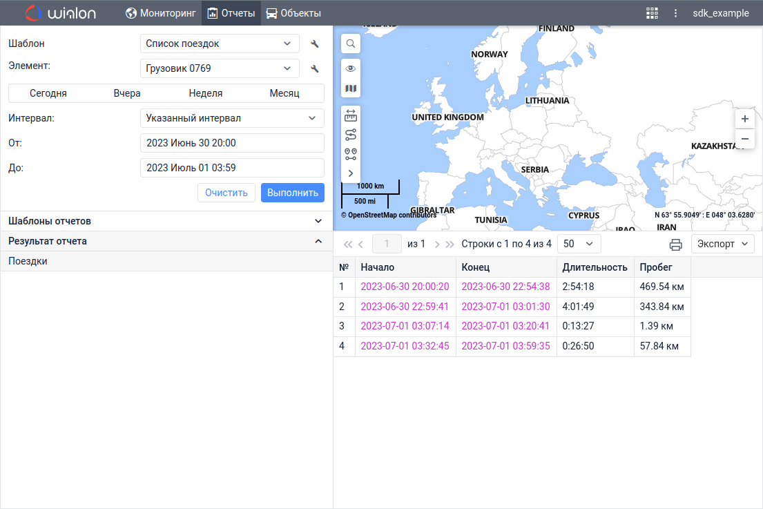

Работа с отчетом без группировки
Необходимо получить результаты выполнения отчета Список поездок, доступного авторизованному по токену пользователю, для объекта Грузовик 0769 (системный ID 55555) за интервал времени с 2023 Июнь 30 20:00 до 2023 Июль 01 03:59 (GMT+0) в виде ответа на API-запрос и PDF-файла.
В веб-интерфейсе результат выглядит следующим образом:

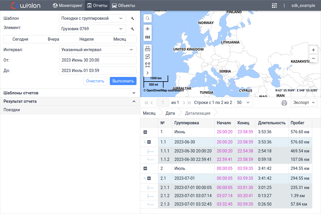

Работа с отчетом с группировкой
Необходимо получить результаты выполнения отчета Поездки с группировкой, доступного авторизованному по токену пользователю, для объекта Грузовик 0769 (системный ID 55555) за интервал времени с 2023 Июнь 30 20:00 до 2023 Июль 01 03:59 (GMT+0) в виде ответа на API-запрос и PDF-файла.
По результату выполнения в веб-интерфейсе видно, что таблица Поездки имеет группировку по месяцам и дате, то есть отчет имеет 3 уровня вложенности:
  • на 1-м уровне расположены строки с месяцами;
  • на 2-м — строки с датой в рамках месяца;
  • на 3-м — строки непосредственно с поездками в рамках даты.

3. Выполнение отчета
Используем запрос report/exec_report.
Copied!
https://hst-api.wialon.host/wialon/ajax.html?svc=report/exec_report&params={"reportResourceId":12345678,"reportTemplateId":2,"reportObjectId":55555,"reportObjectSecId":0,"interval":{"flags":0,"from":1688144400,"to":1688173199},"remoteExec":1}&sid=ИДЕНТИФИКАТОР_СЕССИИ
Параметр и его значение Описание
“reportResourceId”:12345678 Шаблон отчета будет выбран из ресурса с системным ID 12345678.
“reportTemplateId”:2 Будет выполнен шаблон отчета с системным ID 2.
“reportObjectId”:55555 Отчет будет выполнен для объекта с системным ID 55555.
“reportObjectSecId”:0 Отчет будет выполняться не для подэлемента.
“flags”:0 Отчет будет выполнен за указанный интервал.
“from”:1688144400 Началом интервала будет 2023 Июнь 30 20:00 (GMT+0).
“to”:1688173199 Концом интервала будет 2023 Июль 01 03:59 (GMT+0).
“remoteExec”:1 Отчет будет выполнен в фоновом режиме на сервере.

  "reportResult": {
    "msgsRendered": 0,
    "stats": [],
    "tables": [
        "name": "unit_trips",
        "label": "Поездки",
        "grouping": {
          "nested": {
            "type": "day"
          "type": "month"
        "flags": 4491,
        "rows": 2,
        "level": 3,
        "columns": 6,
        "header": [
          "Группировка",
          "Начало",
          "Конец",
          "Длительность",
          "Пробег"
        "header_type": [
          "time_begin",
          "time_end",
          "duration",
          "mileage"
    "attachments": []
Три ключевых параметра из ответа, интересующих нас, выглядят следующим образом:
  • tables — показывает количество таблиц в отчете в виде массива. В данном случае упоминается только одна таблица — Поездки, следовательно, ее индекс будет равен 0.
  • rows — количество строк в таблице, в данном случае их 2. Следовательно, их индексы лежат в диапазоне от 0 до 1. Речь идет только про строки на верхнем уровне вложенности, внутри их может быть больше.
  • level — количество уровней вложенности, в данном случае оно равно 3, так как в отчете присутствует группировка. Следовательно, в таблице существуют уровни с индексами от 0 до 2.

6. Выбор строк в многоуровневой таблице
Зная индекс содержимого таблицы отобразим ее, используя запрос report/select_result_rows.
Copied!
https://hst-api.wialon.host/wialon/ajax.html?svc=report/select_result_rows&params={"tableIndex":0,"config":{"type":"range","data":{"from":0,"to":1,"level":2}}}&sid=ИДЕНТИФИКАТОР_СЕССИИ
“tableIndex”:0 Будет отображено содержимое таблицы с индексом 0.
“type”:“range” Запрашиваться будет последовательность строк.
“from”:0 Первая отображаемая строка будет иметь индекс 0.
“to”:1 Последняя отображаемая строка будет иметь индекс 1.

Ответ
Copied!
    "n": 0,
    "i1": 0,
    "i2": 1188,
    "t1": 1688144420,
    "t2": 1688158739,
    "d": 1,
    "c": [
      "1",
      "Июнь",
        "t": "20:00:20",
        "v": 1688144420,
        "y": 47.2941741943,
        "x": 26.4906959534,
        "u": 55555
        "t": "23:58:59",
        "v": 1688158739,
        "y": 43.1049079895,
        "x": 25.6173667908,
        "u": 55555
      "3:53:36",
      "576.60 км"
    "r": [
        "n": 0,
        "i1": 0,
        "i2": 1188,
        "t1": 1688144420,
        "t2": 1688158739,
        "d": 2,
        "c": [
          "1.1",
          "2023-06-30",
            "t": "20:00:20",
            "v": 1688144420,
            "y": 47.2941741943,
            "x": 26.4906959534,
            "u": 55555
            "t": "23:58:59",
            "v": 1688158739,
            "y": 43.1049079895,
            "x": 25.6173667908,
            "u": 55555
          "3:53:36",
          "576.60 км"
        "r": [
            "n": 0,
            "i1": 0,
            "i2": 790,
            "t1": 1688144420,
            "t2": 1688154878,
            "d": 0,
            "c": [
              "1.1.1",
              "2023-06-30 20:00:20",
                "t": "20:00:20",
                "v": 1688144420,
                "y": 47.2941741943,
                "x": 26.4906959534,
                "u": 55555
                "t": "22:54:38",
                "v": 1688154878,
                "y": 43.8697662354,
                "x": 26.0177116394,
                "u": 55555
              "2:54:18",
              "469.54 км"
            "n": 1,
            "i1": 936,
            "i2": 1188,
            "t1": 1688155181,
            "t2": 1688158739,
            "d": 0,
            "c": [
              "1.1.2",
              "2023-06-30 22:59:41",
                "t": "22:59:41",
                "v": 1688155181,
                "y": 43.8698196411,
                "x": 26.0177154541,
                "u": 55555
                "t": "23:58:59",
                "v": 1688158739,
                "y": 43.1049079895,
                "x": 25.6173667908,
                "u": 55555
              "0:59:18",
              "107.06 км"
    "n": 1,
    "i1": 1193,
    "i2": 2910,
    "t1": 1688158805,
    "t2": 1688173175,
    "d": 1,
    "c": [
      "2",
      "Июль",
        "t": "00:00:05",
        "v": 1688158805,
        "y": 43.0983314514,
        "x": 25.6316585541,
        "u": 55555
        "t": "03:59:35",
        "v": 1688173175,
        "y": 41.5760040283,
        "x": 26.9871864319,
        "u": 55555
      "3:41:42",
      "294.55 км"
    "r": [
        "n": 0,
        "i1": 1193,
        "i2": 2910,
        "t1": 1688158805,
        "t2": 1688173175,
        "d": 3,
        "c": [
          "2.1",
          "2023-07-01",
            "t": "00:00:05",
            "v": 1688158805,
            "y": 43.0983314514,
            "x": 25.6316585541,
            "u": 55555
            "t": "03:59:35",
            "v": 1688173175,
            "y": 41.5760040283,
            "x": 26.9871864319,
            "u": 55555
          "3:41:42",
          "294.55 км"
        "r": [
            "n": 0,
            "i1": 1193,
            "i2": 2171,
            "t1": 1688158805,
            "t2": 1688169690,
            "d": 0,
            "c": [
              "2.1.1",
              "2023-07-01 00:00:05",
                "t": "00:00:05",
                "v": 1688158805,
                "y": 43.0983314514,
                "x": 25.6316585541,
                "u": 55555
                "t": "03:01:30",
                "v": 1688169690,
                "y": 41.7139854431,
                "x": 26.3660545349,
                "u": 55555
              "3:01:25",
              "235.31 км"
            "n": 1,
            "i1": 2340,
            "i2": 2486,
            "t1": 1688170034,
            "t2": 1688170841,
            "d": 0,
            "c": [
              "2.1.2",
              "2023-07-01 03:07:14",
                "t": "03:07:14",
                "v": 1688170034,
                "y": 41.7140579224,
                "x": 26.365901947,
                "u": 55555
                "t": "03:20:41",
                "v": 1688170841,
                "y": 41.7122383118,
                "x": 26.3712425232,
                "u": 55555
              "0:13:27",
              "1.39 км"
            "n": 2,
            "i1": 2833,
            "i2": 2910,
            "t1": 1688171565,
            "t2": 1688173175,
            "d": 0,
            "c": [
              "2.1.3",
              "2023-07-01 03:32:45",
                "t": "03:32:45",
                "v": 1688171565,
                "y": 41.7120819092,
                "x": 26.3711204529,
                "u": 55555
                "t": "03:59:35",
                "v": 1688173175,
                "y": 41.5760040283,
                "x": 26.9871864319,
                "u": 55555
              "0:26:50",
              "57.84 км"
