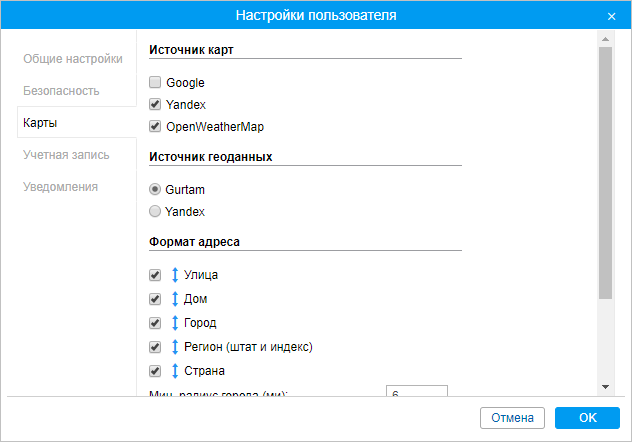

Настройка карт для мониторинга производится в диалоге настроек пользователя на вкладке Карты.
Источник карт
Здесь можно включить или отключить источники карт, отметив их в списке. Чтобы изменения вступили в силу, нажмите ОК и обновите страницу (появится соответствующее предупреждение). После обновления страницы вы можете выбрать карту для отображения в меню выбора карт.

В этой секции выбирается источник адресной информации, используемой в системе мониторинга во всплывающих подсказках объектов и треков, на вкладке сообщений, в уведомлениях, при создании геозон и маршрутов. Возможными источниками геоданных являются Gurtam, Google, Visicom, Yandex, Mapbox, HERE, Luxena, what3words, ArcGIS, Amap. В списке доступных для выбора выводятся только те карты, которые подключены в свойствах сайта.

Здесь можно указать формат отображения адресной информации во всплывающих подсказках, инструментах, сообщениях и проч. Выберите, какие элементы адреса должны присутствовать: страна, регион, город, улица, дом (должен быть выбран хотя бы один пункт). Например, если отслеживаемые объекты перемещаются исключительно в рамках одного города, целесообразно опустить страну, регион и город. Можно также расставить адресные элементы в предпочитаемом порядке, перетягивая их вверх и вниз при помощи стрелок.

В блоках Источник карт и Формат адреса есть возможность выставить сразу все флаги. Для этого зажмите кнопку Сtrl на клавиатуре и отметьте любой флаг соответствующего блока.
