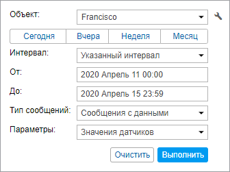

Запрос формулируется на вкладке Сообщения в левой верхней части окна.
1. Выберите объект, сообщения о котором желаете просмотреть. Выпадающий список содержит не все объекты, доступные Вам, а только те, которые находятся в рабочем списке панели мониторинга. В случае, когда рабочий список пуст (при использовании фильтрации по актуальности или в связи с удалением из списка тех или иных объектов вручную), будут отображаться объекты, на которые у Вас имеются соответствующие права. Кнопка в виде ключа, расположенная справа от выпадающего списка, служит для перехода к свойствам объекта.
2. Укажите интервал запроса (период времени, за который Вас интересуют сообщения).  Принцип выбора временного интервала такой же, как в отчетах (см. Запрос и просмотр отчета).
3. Выберите тип сообщения из выпадающего списка (каждый тип подробнее описан ниже на этой же странице). Типы сообщения могут быть следующими:
4. В конце нажмите Выполнить. Таблица сообщений будет сгенерирована в правой части окна. Чтобы очистить таблицу (и карту), нажмите Очистить.
Второй и четвертый пункты могут быть объединены в один, если пользоваться «быстрыми интервалами» (кнопки Сегодня, Вчера, Неделя, Месяц).

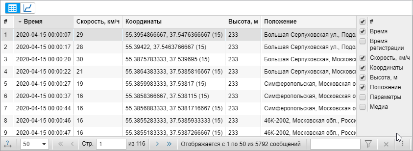

Сообщения любого типа выводятся в виде таблицы.
Если был выбран большой промежуток времени, сообщений может оказаться много, и тогда они будут разбиты на несколько страниц. Используйте панель навигации (синие стрелочки), чтобы перемещаться от страницы к странице. Тут же можно установить количество сообщений, показываемых на одной странице. Для этого нажмите на выпадающий список и выберите количество из доступных (25, 50, 100, 500, 1000). Также можно ввести номер страницы вручную, после чего следует нажать Ввод на клавиатуре, чтобы перейти к указанной странице.
Для изменения хронологической последовательности сортировки сообщений нажмите на заголовок столбца ‎Время. Текущее направление сортировки показывается стрелками: — для прямого порядка; — для обратного. Эта настройка запоминается системой и сохраняется до тех пор, пока вы не измените ее вручную.
Ширина столбцов таблицы может регулироваться вручную. Для этого подведите курсор к границе столбца, нажмите левую кнопку мыши и, удерживая ее, потяните эту границу в нужную сторону. Если при открытии новой страницы необходимо автоматически расширять таблицу под текст, входящий в нее, то нажмите кнопку Установить автоматический расчет ширины столбцов, чтобы на ней появилась буква «А» ( ). Если при перемещении по страницам необходимо сохранять установленные ширины столбцов, то переведите кнопку в неактивное состояние — . Если вы собираетесь загрузить большое количество сообщений (500, 1000 на страницу), автоматический расчет ширины столбцов рекомендуется отключать, так как он может существенно замедлить загрузку сообщений, особенно если число параметров в разных сообщениях различается.
Содержимое таблицы также поддается регулировке. Если необходимо скрыть или отобразить какой-либо столбец с информацией по сообщению, нажмите на кнопку , расположенную в правом нижнем углу окна. В появившемся списке выберите, какие столбцы показывать, а какие нет. Одновременно все столбцы скрыть невозможно. Если при этом выбрано отображение датчиков с их значениями, то для каждого датчика будет свой столбец. По умолчанию показываются только «видимые» датчики, остальные можно подключить вручную.
