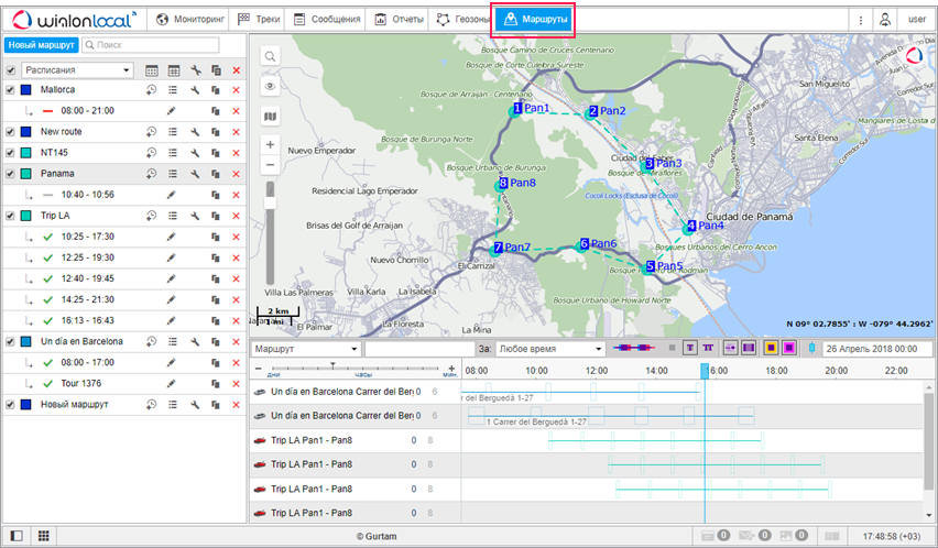

Для работы с маршрутами щелкните по заголовку Маршруты в верхней панели либо выберите соответствующий пункт в окне настройки меню. Здесь можно просмотреть активные маршруты, их текущей статус, прогресс и т.п., а также сконфигурировать новые маршруты.
Единицы измерения задаются при создании маршрута и определяются настройками пользователя.
Размеры секторов окна можно изменять. Для этого необходимо нажать на границу между ними левой кнопкой мыши и, удерживая ее, переместить границу вправо/влево либо вверх/вниз. При этом, если при растягивании нижнего сектора вверх остается менее 10% карты, она автоматически сворачивается. Чтобы ее вернуть, нажмите на линию под верхней панелью.
