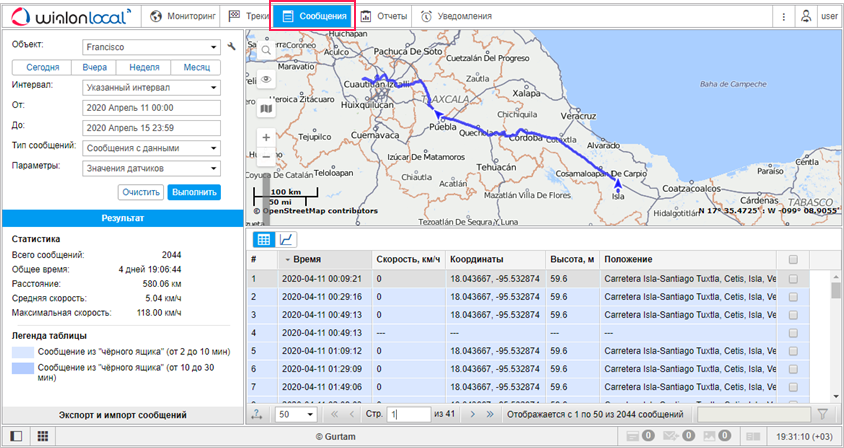

Окно сообщений можно условно разделить на 4 блока:
  • в левой верхней части задаются параметры запроса по сообщениям;
  • в левой нижней части окна отображается статистика по текущему запросу, а также производится экспорт и импорт сообщений;
  • в правой верхней части располагается карта;
  • в правой нижней части располагаются сообщения по запросу.
Размеры секторов можно изменять (левых — по ширине, правых — по ширине и высоте). Для этого необходимо нажать на границу между ними левой кнопкой мыши и, удерживая ее, переместить границу вправо/влево либо вверх/вниз. При этом, если при растягивании нижнего сектора вверх остается менее 10% карты, она автоматически сворачивается. Чтобы ее вернуть, нажмите на линию под верхней панелью.
