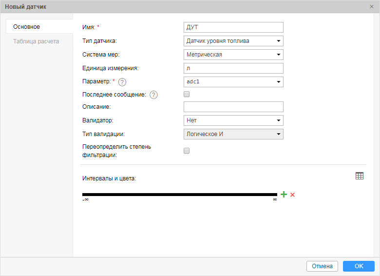

Свойства датчика
При создании, редактировании или копировании датчика появляется диалог его свойств, который состоит из нескольких вкладок. На первой вкладке задаются базовые настройки:
Имя
Имя датчика.
Тип датчика
Выберите тип датчика из списка доступных. Он должен соответствовать характеристикам используемого на объекте оборудования, иначе расчеты по этому датчику могут быть неверными.
Система мер
В выпадающем меню выберите систему мер, в которой будут приходить значения данного датчика. Этот пункт отображается только для тех датчиков, единицы измерений которых различаются в зависимости от выбранной системы мер.
Единица измерения
Единицы измерения фигурируют в отчетах (в т.ч. в легенде графиков), заданиях, подсказках и т.п. Как правило, для каждого типа датчика по умолчанию предлагается та или иная единица измерения. Для некоторых типов датчиков единицы измерения изменить невозможно, для других — это можно сделать вручную. Особенно актуально это для цифровых датчиков — таких как датчик работы двигателя или произвольный цифровой датчик. Вместо предложенных значений «Вкл/Выкл» можно ввести, например, «Активирован/Дезактивирован», «Груженый/Пустой», «Открыто/Закрыто» и т.п.
Параметр
Выберите или введите параметр(ы), чьи данные датчик будет интерпретировать.
Последнее сообщение
Если флаг выставлен, то во всплывающей подсказке объекта и других местах значение датчика вычисляется только по последнему сообщению, а если необходимые данные в последнем сообщении отсутствуют, выводится Неизвестно. Если флаг снят, выводится значение датчика на основании последнего пришедшего значения параметра (вне зависимости от его актуальности), расчет которого может занять до 1 минуты.
Не показывать положение объекта
Данная опция актуальна для цифрового датчика типа Частный режим. Ее активация позволяет в случае определения для объекта частного режима поездки скрывать информацию о его местонахождении в панели мониторинга, на карте, в отчетах, треках и т. д. Рядом с подписью такого объекта на карте и в панели мониторинга показывается иконка , а вместо текущего местоположения — последнее известное.
Описание
Описание опционально. Оно отображается только в списке датчиков в диалоге свойств объекта.
Валидатор и Тип валидации
Валидация задается при необходимости. Она определяет взаимозависимость датчиков друг от друга.

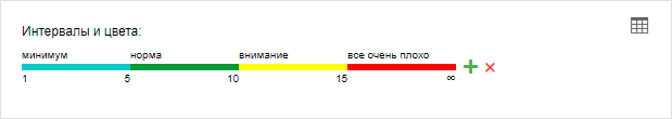

Интервалы и цвета
В системе Wialon предусмотрена возможность дифференцирования приходящих значений датчика при помощи цвета. Для этого каждому датчику можно задать интервалы значений и выбрать соответствующие им цвета. Кроме того, есть возможность сопровождать полученные цифровые значения текстом.
По умолчанию любые значения датчика (от -∞ до +∞) отображаются черным цветом. Нажмите кнопку рядом со шкалой, чтобы задать интервал, выбрать для него цвет, а также ввести текст. Ввод значений осуществляется для каждого интервала в отдельности. Далее следуют некоторые особенности ввода интервалов, которые могут быть полезны:
  • Отсутствие значения в первом поле приравнивается к -∞, во втором — к +∞;
  • При добавлении интервала, который пересекается с существующим и выходит за его границы, добавляемый интервал перезапишет существующий;
  • При добавлении интервала, который пересекается с существующим и не выходит за его границы, добавляемый интервал будет вставлен внутрь существующего. Кроме того, оба интервала, на которые был разбит существующий, получат его текст и цвет;
  • Цвет можно выбрать из палитры или ввести в соответствующее поле его текстовое значение (в HEX).
По завершении на шкале отобразятся указанные Вами интервалы выбранного цвета, сверху интервала — введенный текст. Каждый интервал шкалы, его цвет и текст можно отредактировать. Для этого кликните по соответствующему интервалу шкалы и введите необходимые параметры. Чтобы удалить все введенные интервалы со шкалы, нажмите кнопку удаления справа от нее.

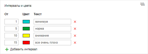

Для ввода интервалов, выбора цвета и указания текстовых значений предусмотрен также альтернативный интерфейс — в виде таблицы. Для перехода в табличный вид нажмите соответствующую кнопку справа от шкалы. Кроме того, шкала переходит в табличный вид автоматически при создании более 10 интервалов.

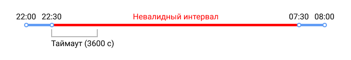

Таймаут
Опция Таймаут применяется только к историческим данным (отчетам). Она используется для поиска невалидных интервалов в работе датчика. Если интервал между двумя сообщениями с данными датчика длился дольше значения, указанного для опции Таймаут, то он считается невалидным и исключается из отчета. При этом сообщение до невалидного интервала становится концом одного интервала, а сообщение после невалидного интервала —  началом следующего. Таймаут указывается в секундах.
Пример**.** Сообщения с данными произвольного цифрового датчика получены в 22:00,  22:30, 07:30 и 08:00. Если опция Таймаут выключена, то в отчете показывается один непрерывный интервал с 22:00 до 08:00. Если указан таймаут 1 час (3600 с), то образуются несколько интервалов. Так как между первым и вторым сообщениями прошло меньше часа, они составляют первый интервал (с 22:00 до 22:30). Между вторым и третьим сообщениями прошло больше часа, поэтому этот интервал (с 22:30 до 07:30) считается невалидным и не учитывается. Между третьим и четвертым сообщениями прошло менее часа, и они образуют второй интервал (с 07:30 до 08:00).
