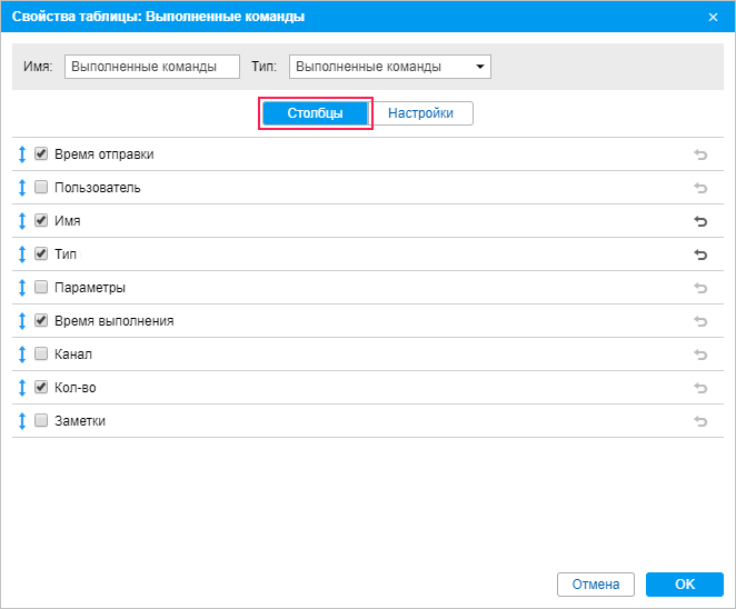

Для каждого типа таблицы предусмотрен свой набор столбцов, которые могут быть в нее включены. Перечень доступных показывается на вкладке Столбцы после выбора типа таблицы. Для быстрого поиска нужного можно воспользоваться динамическим фильтром. Отметьте те столбцы, которые необходимо видеть в отчете. Для выбора всех столбцов щелкните по любому неотмеченному с зажатой кнопкой Сtrl. Снятие выделения со всех столбцов работает аналогично. Этот же принцип используется и в настройках отчетов, где нужно выбирать геозоны, события и т. п.
Для изменения имени столбца щелкните по нему левой кнопкой мыши и отредактируйте текст. Чтобы вернуть исходное название столбца, нажмите на кнопку По умолчанию (кнопка неактивна, если название не было изменено).
Кроме того, можно поменять порядок расположения столбцов. Для этого потяните иконку двойной стрелки слева от имени нужного столбца вверх или вниз.

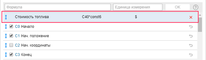

Чтобы добавить к таблице произвольный столбец, нажмите на кнопку Добавить калькулятор и введите формулу для расчета значения столбца. Для этого можно использовать:
  • индексы других столбцов (можно ввести вручную или щелкнуть в списке по необходимым);
  • параметры объекта: rcoef — расход по нормам, dehr — cуточная норма моточасов, mcoef — коэффициент пробега, imei — уникальный ID;
  • характеристики объекта в формате profile_field(индекс);
  • произвольные поля в формате custom_field(имя);
  • константы в формате constX;
  • математические операции +, -, *, / и ( ).

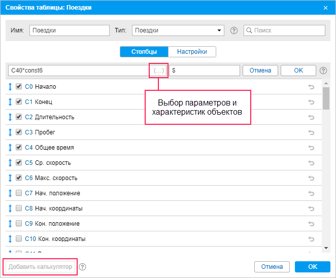

Таким образом, формула, например, может иметь вид (С1+С2+С7)*const1.5/rcoef.
Меню для выбора параметров и характеристик объекта открывается при наведении курсора на (…) в поле Формула.
Уникальный ID и характеристики объекта нельзя использовать в формуле вместе с другими компонентами. В обратном случае в отчете в произвольном столбце показывается прочерк.
Чтобы в произвольном столбце показывалось значение произвольного поля, введите custom_field(имя поля) в поле Формула. Вместо имени можно использовать его маску. Если имена нескольких произвольных полей соответствуют указанной маске, в отчет выводится значение того из них, которое стоит первым в списке произвольных полей в свойствах элемента.
Если значение произвольного поля указано в числах (без единиц измерения), то его можно использовать в формуле вместе с другими компонентами. При других значениях произвольного поля в отчете в произвольном столбце показывается прочерк.
Затем укажите единицу измерения (до 10 символов) в поле справа и нажмите ОК. Настраиваемый столбец автоматически попадает вверх списка, однако при необходимости его положение можно менять стандартным способом. Такие столбцы отличаются от остальных отсутствием индекса и фоном голубого цвета.

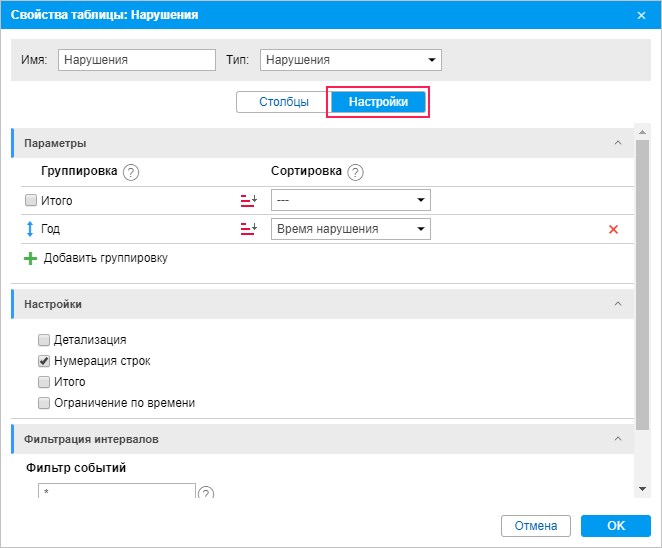

Настройки таблиц
Для каждой таблицы, помимо выбора столбцов, доступны дополнительные настройки, расположенные на одноименной вкладке.
Вкладка разделена на три секции:
