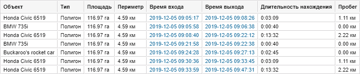

В шаблон отчета по геозонам и группам геозон можно добавить таблицу только одного типа — Объекты.
В таблице Объекты содержится информация о том, какие объекты и в какое время посещали геозону или группу геозон, как долго там находились, с какой скоростью перемещались и пр.
При создании шаблона в настройках таблицы обязательно следует выбрать объект или объекты, которые предположительно находились в геозоне или группе геозон.
В таблице Объекты могут показываться перечисленные ниже столбцы.
СтолбецОписание
ОбъектИмя объекта, посетившего геозону.
ТипТип геозоны (полигон, круг или линия).
ПлощадьПлощадь геозоны.
ПериметрПериметр геозоны. Для геозоны-линии периметром считается ее длина, то есть толщина линии в расчет не берется.
ОписаниеОписание геозоны (берется из свойств геозоны).
Время входаВремя входа в геозону.
Время выходаВремя выхода из геозоны.
Длительность нахожденияВремя пребывания в геозоне.
Общее времяВремя от начала первого посещения до окончания последнего.
Длительность стоянокОбщая длительность стоянок в геозоне.
Время междуВремя, в течение которого объект находился вне геозоны с момента первого выхода до последнего входа в геозону.
ПробегПробег внутри геозоны.
Пробег (скорректированный)Пробег с учетом коэффициента, указанного в свойствах объекта на вкладке Дополнительно.
Пробег междуПробег вне геозоны с момента первого выхода до последнего входа в геозону.
Пробег между (скорректированный)Пробег вне геозоны с момента первого выхода до последнего входа в геозону с учетом коэффициента пробега.
Ср. скоростьСредняя скорость, с которой объект двигался в геозоне.
Макс. скоростьМаксимальная скорость, с которой объект двигался в геозоне.
ВодительИмя водителя, если он был назначен.
ПосещенийКоличество посещений геозоны за указанный период.
