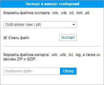

Экспорт
Для экспорта сообщений в файл перейдите в раздел Экспорт и импорт сообщений в левой нижней части окна. Выберите формат конечного файла и нажмите Экспорт. В зависимости от настроек Вашего браузера созданный файл будет сразу открыт или же будет предложено указать путь для сохранения файла. Кроме того, файл с экспортируемыми сообщениями может быть сразу же сжат — для этого оставьте флаг Сжать файл.

Импорт
Сохраненные на диске файлы, содержащие сообщения от объекта, могут быть импортированы в создаваемые вами объекты. Для импорта сообщений выберите раздел Экспорт и импорт сообщений в левой части окна сообщений.

Щелкните по пустому полю и выберите файл, из которого необходимо импортировать сообщения, затем нажмите на кнопку Загрузить.
Для ускорения и упрощения процесса загрузки предварительно сжимайте файлы сообщений с помощью утилит ZIP или GZIP. После окончания загрузки файлы будут распакованы и обработаны на сервере. Этот процесс можно отследить в журнале.
