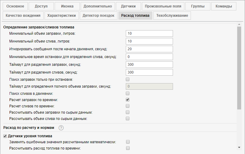

Определение сливов/заправок топлива возможно только при наличии у объекта датчиков уровня топлива и активированной опции Датчики уровня топлива. Расчет расхода топлива производится при наличии датчиков расхода топлива. Точность определения напрямую зависит от точности установленных датчиков, а также от корректности их настройки. При расчетах используются параметры, настроенные на данной вкладке. Для удобства параметры разделены на категории (секции).
Определение заправок/сливов топлива
Минимальный объем заправки
Минимальное изменение уровня топлива в сторону увеличения, которое должно считаться заправкой.
Минимальный объем слива
Минимальное изменение уровня топлива в сторону уменьшения, которое должно считаться сливом.
Игнорировать сообщения после начала движения
Эта функция позволяет при определении уровня топлива пропускать заданное количество секунд сообщений в начале движения, когда в силу разных факторов могут получаться не вполне точные данные. Начало движения регистрируется по достижении минимальной скорости движения, настроенной в детекторе поездок.
Минимальное время остановки для определения слива
Минимальная длительность интервала без движения, сопровождаемого снижением уровня топлива в баке транспортного средства более чем на минимальный объем слива, указанный выше.
Таймаут для разделения заправок
Иногда система может определять более одной заправки в течение короткого временного интервала. В таком случае заправки могут быть объединены в одну, если время между ними (таймаут) не превысит указанное в данной настройке.
Таймаут для разделения сливов
Аналогичная предыдущей настройка для сливов. Сливы не суммируются, если превышено время ожидания, а также, если между ними уровень топлива повышался.
Поиск заправок только при остановке
Когда эта опция включена, поиск заправок происходит только на остановках, то есть тогда, когда скорость движения объекта меньше минимальной, указанной в детекторе поездок. Это позволяет уменьшить количество ложных заправок, вызванных, например, колебанием уровня топлива во время движения.
Начальный уровень топлива берется из первого сообщения без движения или из последнего сообщения с движением.
Если в поле Таймаут для определения полного объема заправки указано какое-либо значение, поиск заправок осуществляется также в течение этого времени после окончания остановки.
В процессе заправки топливо может поступать с перерывами. Данная опция становится доступной при активации предыдущей и позволяет задать длительность таких перерывов. Для определения уровня топлива после заправки используется не последнее сообщение, соответствующее заправке, а то, которое следует за указанным таймаутом. Для расчета объема заправки вычисляется разница между уровнем топлива из этого сообщения и из того, которое предшествовало ее началу.
Поиск сливов в движении
Традиционно поиск сливов производится во время остановок. Данная настройка позволяет искать сливы также во время движения, что актуально, например, для судов. Однако во многих случаях ее активация может привести к определению ложных сливов по причине вероятных перепадов уровня топлива при, например, движении по неровной местности.
Расчет заправок по времени
Данный метод расчета рекомендуется использовать для объектов с высоким расходом топлива на холостом ходу (генератор, башенный кран, и т.п.). При его активации учитывается все время, вне зависимости от поездок/остановок.
Расчет сливов по времени
Аналогично предыдущей опции, только применительно к сливам.
Рассчитывать объем заправки по сырым данным
При включении этой опции начальный и конечный уровни топлива на интервале заправки заменяются значениями из сообщений до применения фильтрации. Замена происходит только тогда, когда значение из необработанных данных превышает значение, полученное в результате фильтрации.
Рассчитывать объем слива по сырым данным
При включении этой опции начальный и конечный уровни топлива на интервале слива заменяются значениями из сообщений до применения фильтрации. Замена происходит только тогда, когда значение из необработанных данных превышает значение, полученное в результате фильтрации.
