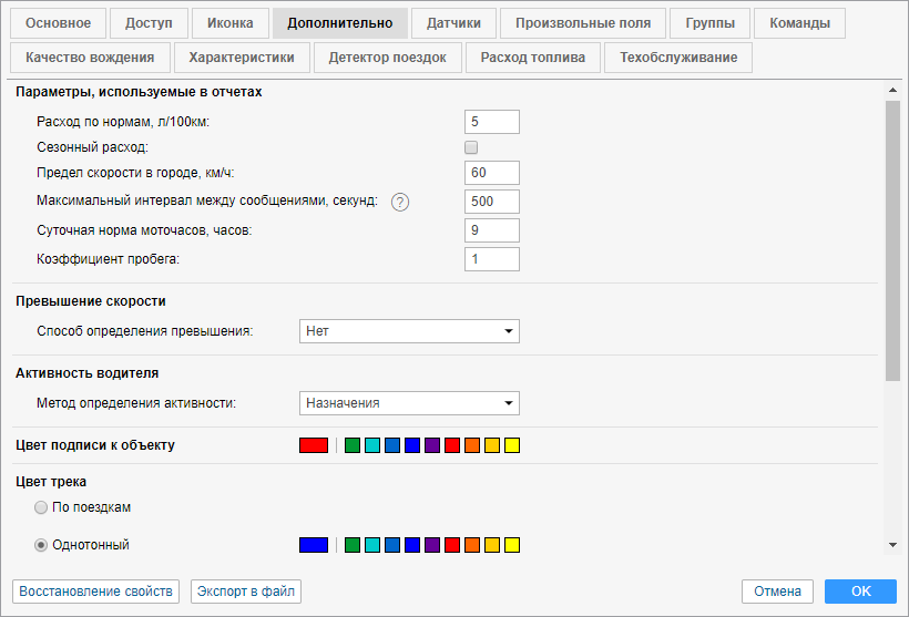

Дополнительные свойства
На вкладке Дополнительно свойств объекта устанавливаются разнообразные параметры для формирования отчетов, цвета для отрисовки трека объекта, а также параметры определения валидности сообщений.
Параметры, используемые в отчетах
Расход по нормам, л/100 км
В данном поле указывается расход топлива на 100 километров пробега. Для его редактирования пользователю необходимо право доступа Изменение детектора поездок и расхода топлива. В поле можно вводить положительные цифровые значения. Значение по умолчанию — 0.
Сезонный расход
Активируйте эту опцию для настройки сезонного расчета нормы расхода топлива. Укажите расход топлива на 100 километров пробега (по умолчанию — 0) и период (от — до), когда данное значение должно учитываться. Для редактирования данного поля пользователю необходимо право доступа Изменение детектора поездок и расхода топлива.
Если опция Сезонный расход активирована, то при создании нового датчика с помощью мастера расхода по расчету опция Сезонный коэффициент в нем активируется по умолчанию, а значение коэффициента рассчитывается в соответствии со значениями, указанными на вкладке Дополнительно.
Предел скорости в городе, км/ч
Укажите скорость, до которой будет условно считаться, что транспортное средство движется в городе. Движение с большей скоростью будет считаться как загородный пробег. Настройка может быть использована в отчете по поездкам, в статистике, а также в расширенном отчете по водителям.
Максимальный интервал между сообщениями
Укажите максимальный интервал между сообщениями (в секундах). Превышение указанного значения система будет интерпретировать как потерю связи. Это отразится в отчете по потерям связи, при расчете интервалов в отчете по моточасам и при определении расхода топлива по расчету и по ДУТ.
Суточная норма моточасов
Здесь указывается суточная норма работы моточасов (в часах). Это значение может быть использовано в отчете по моточасам (при подсчете утилизации и полезной утилизации). Работа моточасов будет определяться по счетчику моточасов.
Коэффициент пробега
Коэффициент пробега может применяться для сравнения детектированного пробега и пробега по одометру. Соответствующие столбцы могут быть включены во все табличные отчеты, где учитывается пробег, а также в статистику.
Превышение скорости
В данном блоке может быть выбран метод определения превышения, который задает порядок последующих действий.
Нет
По умолчанию в выпадающем списке выбрано Нет. Это означает, что превышения скорости системой не регистрируются. Данная опция актуальна, например, для стационарных объектов, для которых в таких данных нет необходимости.
Фиксированное ограничение
Для Фиксированного ограничения максимально допустимая скорость движения указывается индивидуально для каждого объекта в поле Ограничение скорости, км/ч. При получении сообщений, в которых скорость отличается от указанной в большую сторону, системой регистрируется превышение. Для этого способа можно также указать время минимального превышения в секундах (по умолчанию — 1 секунда). Превышение скорости, длительность которого отличается от указанного значения в меньшую сторону, не регистрируется системой в качестве превышения.
Дорожные ограничения
При этом методе регистрация превышения зависит от ограничений скорости движения, указанных в картах Gurtam Maps (при условии, что дорожное ограничение более 30 км/ч). Другими словами, в системе содержатся данные о скоростном режиме на конкретном участке, и если объект, двигаясь по нему, нарушает этот режим, регистрируется превышение скорости. При выборе данного метода можно указать допустимое превышение. В таком случае превышением считается движение со скоростью выше суммы ограничения скорости и указанного допустимого превышения. Например, превышение скоростного режима на 10 км/ч в некоторых странах не считается нарушением, поэтому можно выставить допустимое превышение в 10 км/ч. Таким образом, на участке дороги с ограничением скорости движения 60 км/ч объект может двигаться со скоростью 70 км/ч, и эта скорость не будет считаться превышением. Кроме того, здесь, как и в предыдущем методе, можно указать минимальную длительность превышения.
Превышения регистрируются в системе, и впоследствии в панели отчетов Вы можете выполнить отчет о превышении скорости. Кроме того, при построении трека в качестве одного из параметров можно подключить маркеры превышения скорости, с помощью которых будут обозначены соответствующие события на треке.
Активность водителя
Информация об активности водителя помогает проследить, выполняет ли водитель нормы ЕСТР. Данная информация отображается во всплывающей подсказке к объекту, водителю, а также в расширенной информации об объекте при выставлении соответствующего флага в настройках пользователя.
В данном блоке предлагается выбрать способ определения активности водителя. В выпадающем списке представлено 3 состояния — Нет, Тахограф и Назначения. Если выбран пункт Нет, то во всплывающей подсказке к объекту или водителю, а также в расширенной информации об объекте не будут отображаться актуальные данные об активности водителя. Если выбран Тахограф, то информация об активности водителя поступает с тахографа, установленного на этом транспортном средстве. Если выбран пункт Назначения (например, если транспортное средство не оборудовано тахографом), то активность водителя, назначенного на данный объект, определяется следующим образом:
  • Водителю регистрируется статус Вождение, если была выявлена поездка или остановка.
  • Водителю регистрируется статус Работа, если была выявлена стоянка.
  • Водителю регистрируется статус Отдых при снятии с такого объекта.
Цвет подписи к объекту
По умолчанию подписи имен объектов и назначенных водителей на карте отображаются красным цветом. Однако можно установить и любой другой цвет, причем для каждого объекта индивидуально.
Цвет трека
Для линий движения объекта на карте (треков) могут применяться различные цветовые настройки.
Треки можно построить на вкладках Треки, Сообщения, Отчеты и Мониторинг (опция Быстрый трек).
Различные участки трека могут быть окрашены в различные цвета. Настройки производятся в секции Цвет трека на вкладке Дополнительно свойств объекта. Доступно 4 взаимоисключающих варианта: По поездкам, Однотонный, По скорости, По датчику. Вариант, выбранный в свойствах объекта, также выбирается для него по умолчанию в панели треков.
По поездкам
Опция предполагает изменение цвета трека в соответствии с поездками, которые определяются по детектору поездок.
Однотонный
Опция Однотонный предполагает окрашивание трека в один цвет, что удобно, например, при построении треков для групп объектов: для того, чтобы они не сливались друг с другом. Цвет трека выбирается из палитры.
По скорости
Согласно этой опции, цвет трека меняется в зависимости от скорости. Чтобы ввести значения интервалов скорости и задать для них цвета, нажмите кнопку добавления интервала (). Цвет трека указывается отдельно для каждого интервала. Другими словами, необходимо ввести интервал, задать цвет и нажать OK. Затем аналогичную процедуру проделать для остальных интервалов. Обратите внимание на некоторые особенности ввода интервалов и выбора цвета:
  • Отсутствие значения в первом поле приравнивается к -∞, во втором — к +∞.
  • При добавлении интервала, который пересекается с существующим и выходит за его границы, добавляемый интервал перезаписывает существующий.
  • При добавлении интервала, который пересекается с существующим и не выходит за его границы, новый интервал вставляется внутрь существующего. Оба интервала, на которые был разбит существующий, получают его цвет.
  • Цвет можно выбрать из палитры или указать его в формате HEX в поле, расположенном над ней.
Созданные интервалы выбранного цвета показываются на шкале. Для редактирования интервала щелкните по нему левой кнопкой мыши, внесите необходимые изменения и нажмите ОК. Для сброса настроек на заданные по умолчанию нажмите на кнопку справа от шкалы.

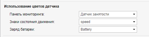

Использование цветов датчика
В данной секции доступно три выпадающих списка, позволяющих выбрать датчики, цвета которых должны использоваться для того, чтобы:
Если у объекта нет подходящих датчиков, то опции заблокированы (неактивны).
Для настройки датчика, показывающего уровень заряда батареи, необходимо создать произвольный датчик c параметром, в котором от устройства приходят данные о батарее. Если эти данные приходят не в процентах, а в вольтах, то для их корректного отображения в системе для созданного датчика нужно также заполнить таблицу расчета.
