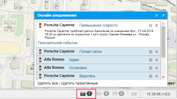

Получить онлайн-уведомление могут только те пользователи, которые на момент его срабатывания авторизованы в системе. Приходящие онлайн-уведомления не хранятся в системе после завершения сессии.
По умолчанию онлайн-уведомления показываются во всплывающем окне по мере их появления. За это отвечает опция Автоматическое отображение событий в настройках пользователя. Чтобы перейти к ручному режиму работы, отключите эту опцию. В таком случае для вызова окна онлайн-уведомлений необходимо воспользоваться иконкой в нижней панели. Эта иконка также является индикатором количества непрочитанных уведомлений. Кроме того, количество новых онлайн-уведомлений показывается на вкладке браузера.
После щелчка по названию или тексту уведомления карта центрируется на том месте, где произошло событие. После щелчка по названию объекта карта центрируется на его последнем положении. При этом объект добавляется в рабочий список вкладки Мониторинг и на карту.
В окне онлайн-уведомлений предусмотрен быстрый доступ к регистрации произвольного события на основании полученных данных об активности объекта. При регистрации события через онлайн-уведомление в качестве комментария используется текст уведомления. Впоследствии, зарегистрированное событие и комментарий к нему можно посмотреть в отчете События.
Для пользователей верхнего уровня и пользователей с правами дилера во всплывающем окне онлайн-уведомлений доступен фильтр по типу уведомлений.
