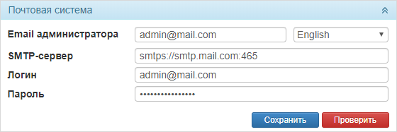

В этом блоке в поле Еmail администратора необходимо указать электронную почту, на которую будут отправляться системные уведомления о доступных обновлениях, возникающих ошибках, недостатке свободного места на диске и т. д.
В выпадающем списке справа от электронной почты можно выбрать язык, на котором должны отправляться уведомления администратору (английский, русский или испанский).

Настройка SMTP-сервера
Если вы хотите, чтобы письма (уведомления администратору и сообщения пользователям Wialon Local) отправлялись через другой SMTP-сервер, выполните указанные ниже шаги.
  1. В поле SMTP-сервер введите адрес SMTP-сервера. При использовании нестандартного порта вводите его в формaте host:port. Этого может оказаться достаточно, если у вас есть собственный SMTP-сервер. Однако если вы используете внешний сервер для отправки сообщений, потребуется авторизация. В этом случае введите имя пользователя и пароль, полученные в этой почтовой системе, в полях Логин и Пароль соответственно.
  2. Для подтверждения изменений нажмите на Сохранить. При этом не перезапускайте Wialon Local. В этом случае настройки применяются только для уведомлений администратору.
  3. Нажмите на кнопку Проверить, чтобы убедиться в работоспособности заданных настроек. После этого на электронную почту, указанную в поле Email администратора, отправляется тестовое письмо. О результатах проверки также можно узнать из журнала.
  4. Если проверка прошла успешно, перезапустите Wialon Local (нажмите на Остановить и затем на Запустить), чтобы применить изменения настроек ко всем письмам.

Ниже приведена инструкция, с помощью которой вы можете настроить отправку почты с использованием сервера smtps://smtp.gmail.com.
  1. В блоке Почтовая система в поле Email администратора укажите электронную почту, на которую должны приходить уведомления для администратора.
  2. В поле SMTP-сервер укажите следующее: smtps://smtp.gmail.com:465.
  3. В поле Логин укажите адрес электронной почты учетной записи Google.
  4. В настройках учетной записи Google (Управление аккаунтом GoogleБезопасностьВход в аккаунт Google) включите двухэтапную аутентификацию, если она не включена.
  5. В настройках учетной записи Google в разделе Вход в аккаунт Google создайте пароль для приложения Почта (Пароли приложенийПриложениеПочтаСоздать).
  6. В блоке Почтовая система системы администрирования Wialon Local в поле Пароль укажите пароль, созданный в учетной записи Google для приложения Почта.
  7. Нажмите на Сохранить без перезапуска Wialon Local. В этом случае изменения применятся только для уведомлений администратору.
  8. Нажмите на кнопку Проверить и удостоверьтесь, что на электронную почту, указанную на шаге 1, пришло тестовое письмо.
  9. Если проверка прошла успешно, перезапустите Wialon Local (нажмите на Остановить и затем на Запустить), чтобы применить изменения настроек ко всем письмам.
