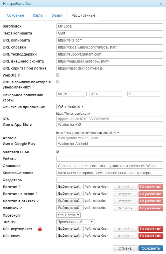

На этой вкладке, в зависимости от типа сайта, можно настраивать различные параметры, главным образом, связанные с персонализацией сайтов. Ниже описаны особенности настроек для разных типов сайтов.
Wialon Web
Для сайтов этого типа можно изменить указанные ниже параметры.
ПараметрОписание
ЗаголовокЗаголовок сайта.
Текст копирайтаТекст, который показывается в качестве копирайта. Применяется, только если заполнено поле URL копирайта.
URL копирайтаАдрес сайта, на который ведет ссылка копирайта. Применяется, только если заполнено поле Текст копирайта.
URL справкиАдрес сайта с документацией. Если поле пустое, то справка отсутствует.
URL техподдержкиАдрес сайта технической поддержки.
URL внешнего скриптаАдрес стороннего скрипта, который следует подключить к сайту мониторинга.
URL скрипта при логинеАдрес скрипта, который следует использовать при логине.
WebGISОпция, позволяющая переименовать Gurtam Maps в WebGIS.
DNS в ссылках локатора в уведомлениях
Опция, позволяющая использовать DNS сайта в ссылках локатора (тег «%LOCATOR_LINK%»), которые применяются в уведомлениях системы мониторинга Wialon и Logistics. Если ранее уже была назначена DNS другого сайта, то сохраняется последняя выбранная. Для применения настройки необходимо перезапустить Wialon Local.
Начальное положение картыПоложение карты при входе в систему мониторинга. Можно указать широту и долготу точки, на которой должна центрироваться карта, и масштаб (от 1 до 18).
Cсылка на приложениеОпция, включающая отображение кнопок, которые ведут на страницу скачивания мобильного приложения. Доступны опции: НетiOS + AndroidiOSAndroid. Далее, в соответствии с выбранным вариантом, можно указать ссылку (ссылки) на свое приложение (приложения) и имя приложения в AppStore и/или Google Play.
Метатеги HTMLОпция, включающая использование HTML-метатегов. Можно добавить информацию по следующим метатегам: РоботыОписаниеКлючевые словаСоздатель.

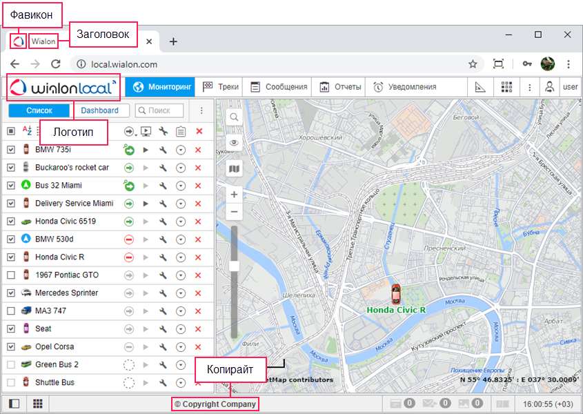

ЛоготипЛоготип сайта мониторинга. Можно использовать изображения в форматах PNG и SVG размером не более 172×30 пикселей.

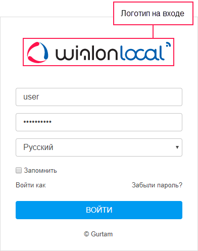

Логотип на входеЛоготип, который отображается на странице входа. Можно использовать изображения в форматах PNG и SVG размером не более 314×80 пикселей.
Логотип в отчетах
Логотип, который показывается в экспортированном отчете (файлы в формате HTML, PDF). Можно использовать изображения в формате PNG размером не более 140×30 пикселей.
Эта опция позволяет применять только один логотип (последний загруженный) для всех сайтов типа Wialon Web, если их несколько. Рекомендуется устанавливать логотипы для отчетов и назначать их для тарифных планов в блоке Логотипы в отчетах.
ФавиконИконка сайта, которая показывается рядом с заголовком. Можно использовать изображения в формате ICO размером не более 16×16 пикселей.
Протокол
Используемый протокол (http, http+https, https). Для протокола https можно добавить SSL-сертификат и SSL-ключ. Для SSL-сертификата необходимо указать его тип (Произвольный, Let's Encrypt или Самоподписанный). Если выбран тип Let's Encrypt или Самоподписанный, сертификат не нужно загружать самостоятельно: он генерируется автоматически.
Чтобы вернуться к первоначальному виду сайта мониторинга, очистите все текстовые поля на вкладке и сбросьте настройки изображений, нажав на кнопку По умолчанию.
Ниже отмечены некоторые элементы интерфейса.

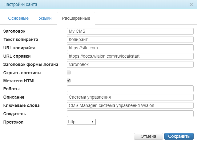

В расширенных настройках сайта CMS Manager доступны описанные ниже параметры.
ПараметрОписание
URL справки
Адрес сайта с документацией. Если URL не указан, то в CMS Manager идет перенаправление на документацию в соответствии с языком интерфейса приложения. Для отключения ссылки на документацию пропишите в поле значение «skip».
Заголовок формы логина
Заголовок, который показывается на странице логина (необходимо дополнительно включить опцию Скрыть логотипы).
Скрыть логотипы
Опция, которая убирает логотип со страницы логина.
Метатеги HTML
Протокол
После внесения изменений рекомендуется очистить кэш и перезапустить сайт.

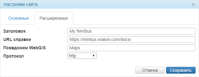

Для сайта NimBus доступны указанные ниже параметры.
ПараметрОписание
Псевдоним WebGISНазвание WebGIS внутри приложения.
Протокол
Для работы сайта NimBus по протоколу https необходимо, чтобы по https также работал сайт (Wialon Web или CMS Manager), указанный в поле Базовый URL-адрес на вкладке Основные (т. е. в поле Протокол для него должно быть выбрано http+https или https).
После внесения изменений сайт становится недоступным на период до 10 минут.

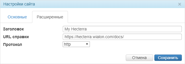

Hecterra
В расширенных настройках сайта Hecterra доступны описанные ниже параметры.
ПараметрОписание
Протокол
Для работы сайта Hecterra по протоколу https необходимо, чтобы по https также работал сайт (Wialon Web или CMS Manager), указанный в поле Базовый URL-адрес на вкладке Основные (т. е. в поле Протокол для него должно быть выбрано http+https или https).

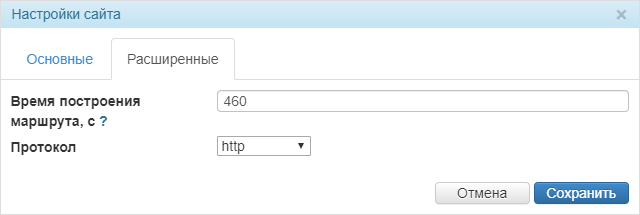

Logistics
В расширенных настройках сайта Logistics доступны описанные ниже параметры.
ПараметрОписание
Время построения маршрута, сТаймаут выполнения запросов на построение и оптимизацию маршрутов в приложении.
Протокол
Для работы сайта Logistics по протоколу https необходимо, чтобы по https также работал сайт (Wialon Web или CMS Manager), указанный в поле Базовый URL-адрес на вкладке Основные (т. е. в поле Протокол для него должно быть выбрано http+https или https).
Наличие логотипа на странице входа зависит от настройки опции Скрыть логотипы сайта CMS Manager. Если она включена, логотип на странице входа на сайт Logistics не показывается.
