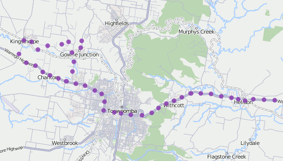

Толщина линии трека
Укажите толщину линии трека в пикселях от 1 до 15. Трек также может быть представлен в виде не соединенных друг с другом точек (точек, из которых были получены сообщения). Если вам нужен именно такой вариант, выберите пункт Только точки.

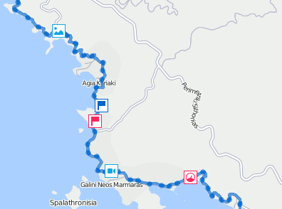

Маркеры
Опционально можно подключить маркеры для обозначения знаковых событий на треке.
Можно использовать только при наличии доступа к отчетам.
Набор доступных маркеров такой же, как и в отчетах:
  • сливы,
  • превышения скорости,
  • заправки,
  • события (если событие является нарушением, то маркер красный),
  • изображения из сообщений,
  • видео из сообщений,
  • стоянки,
  • остановки,
  • начальное положение,
  • конечное положение.
Маркеры необходимо выбрать до построения трека. Для активации маркера нажмите на его иконку, чтобы она стала разноцветной. Если активирован хотя бы один из видов маркеров, также становятся доступными дополнительные опции:
  • нумерация,
  • группировка.
Маркеры в треках работают по таким же принципам, что и маркеры в отчетах.

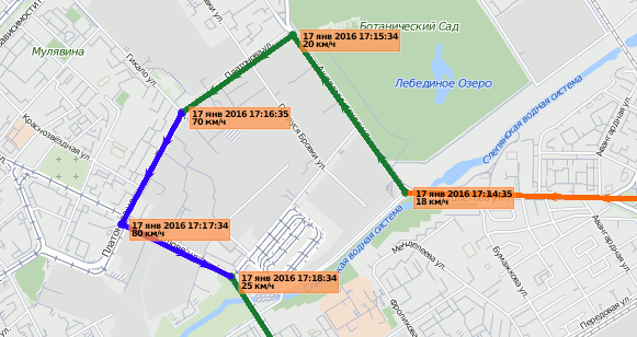

Аннотации
Точки трека могут сопровождаться аннотациями. Аннотации — это подсказки к каждой точке трека, откуда было получено сообщение от объекта. В них указана дата и время получения сообщения, а также скорость движения объекта в тот момент. Аннотации информативны, но утяжеляют визуальное восприятие линии трека, поэтому иногда их целесообразно отключить. Тем более, что достаточно подвести курсор к любой точке, чтобы просмотреть информацию во всплывающей подсказке.
Система мер в аннотациях зависит он настроек текущего пользователя, а не от настроек объекта.
