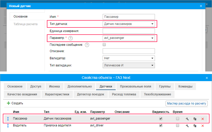

  1. У всех объектов, на которые предполагается прикреплять пассажиров, должен быть создан датчик типа Датчик пассажиров. Параметр для этого датчика зависит от используемого оборудования и его настройки.

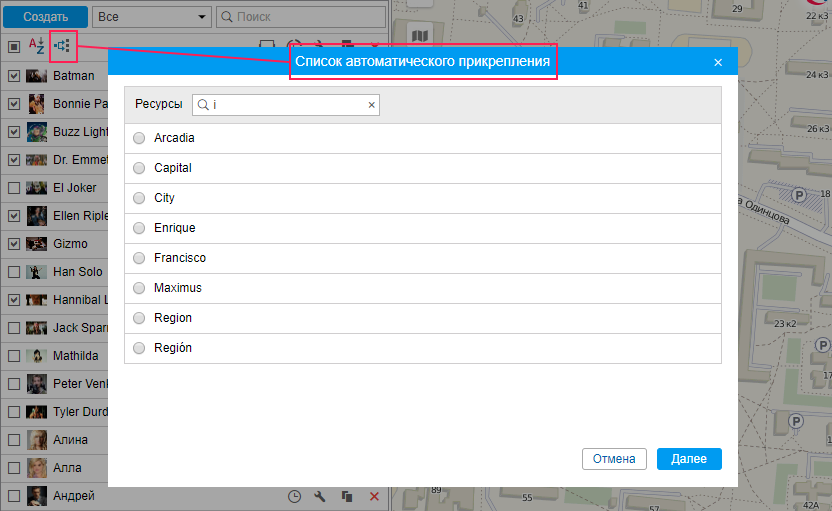

  2. Сформировать списки автоматического прикрепления пассажиров. В панели пассажиров кликните иконку автоматического прикрепления () и создайте для каждого ресурса список объектов, к которым могут быть прикреплены пассажиры.
По нажатию на иконку автоматического прикрепления открывается диалог со списком всех доступных ресурсов. Необходимо иметь хотя бы минимальные права на пользователя, который является создателем ресурса, иначе будет выводиться предупреждение.
В данном диалоге необходимо выбрать ресурс, пассажиры которого будут использоваться для автоматического прикрепления к объектам (выбираются в следующем диалоге). Чтобы оценить, какие конкретно пассажиры входят в тот или иной ресурс, вернитесь в панель пассажиров и примените фильтр по ресурсу (выпадающий список справа от кнопки Создать).
После выбора ресурса нажмите Далее. Если доступен только один ресурс, он выбирается автоматически.

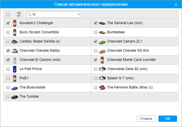

В следующем диалоге необходимо указать объекты, к которым пассажиры из выбранного ресурса могут быть прикреплены. В зависимости от имеющихся прав, список можно просматривать или редактировать.
Таким образом, при использовании RFID-метки пассажир будет действительно прикреплен к объекту, если (1) в свойствах объекта имеется датчик пассажиров и (2) этот объект значится в списке автоматического прикрепления для того ресурса, которому принадлежит данный пассажир.
Прикрепление пассажира снимается аналогичным образом: вызвать диалог автоматического прикрепления, указать ресурс, убрать флаги объектов, для которых автоматическое прикрепление не будет использоваться.

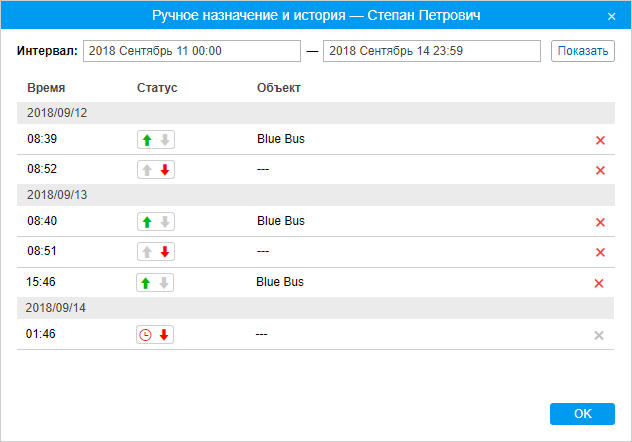

История
Для просмотра истории прикрепления и снятия пассажира, нажмите на кнопку () справа от его имени. В открывшемся окне уточните интервал, за который необходимо отобразить историю, и щелкните Показать.
В диалоговом окне используются следующие указатели:
  • — В (посадка);
  • — Вне (высадка);
  •  — Снятие по таймауту (автоматическое снятие в соответствии со значением, указанным в свойствах пассажира).
Статус пассажира (за исключением статуса Снятие по таймауту) можно изменить вручную щелчком по необходимому указателю. Для удаления назначение или снятие из истории, нажмите на в конце необходимой строки.
Подобно сообщениям от объекта, последнее зарегистрированное назначение или снятие удалить нельзя.
