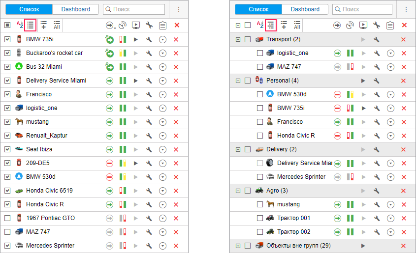

Рабочий список имеет несколько режимов отображения:
Каждый из этих списков самостоятелен, и их настройки хранятся отдельно. При переключении между ними, восстанавливаются все настройки, примененные к данному типу списка в последний раз.

Простой список объектов

Древовидный список объектов
В данном режиме объекты рабочего списка отображаются по группам. Рядом с названием группы в скобках указывается количество объектов, входящих в нее. Чтобы просмотреть объекты, входящие в группу, а также текущую информацию по ним, необходимо развернуть группу (+ перед названием группы). Те или иные объекты группы можно убрать из рабочего списка (при этом они не удаляются из самóй группы).
Чтобы добавить в список все недостающие группы, воспользуйтесь кнопкой Добавить все доступные . При этом, если список до этого был пуст, группы добавляются в полной комплектации, т.е. со всеми входящими в них объектами. Если же группа до этого уже присутствовала в рабочем списке, то перечень ее объектов остается неизменным.
При добавлении в рабочий список объектов, не входящих ни в одну из групп, они автоматически помещаются в группу Объекты вне групп . Данную группу нельзя редактировать, хотя она обладает многими характеристиками, свойственными обычным группам.
Чтобы свернуть/развернуть группу, т.е. показать/скрыть ее объекты, используйте кнопку +/- в первом столбце списка. Чтобы отобразить объекты группы на карте, выставьте флаг для соответствующей группы. Чтобы отобразить определенный объект из группы, разверните группу и выставьте флаг для этого объекта.
Если при раскрытии группы в конце списка стоит многоточие, это означает, что на данный момент не все объекты группы добавлены в список. При наведении курсора на знак многоточия можно узнать, сколько объектов не отображается, и добавить их при необходимости.
Во всплывающей подсказке к группе отображается список всех входящих в нее объектов.

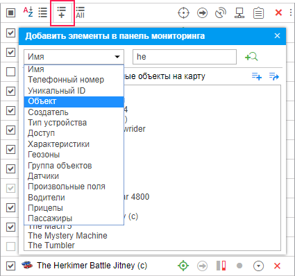

Существует удобный инструмент для поиска объектов и добавления их в рабочий список. Чтобы открыть диалог поиска объектов, нажмите кнопку Пополнить список в шапке рабочего списка.
В диалоге поиска объектов в алфавитном порядке отображаются все существующие группы (в квадратных скобках) и объекты. Добавление объекта/группы в рабочий список осуществляется по двойному клику. Если при этом включен простой режим отображения объектов, то в список добавляются одиночные объекты (один или несколько).
При использовании древовидного режима отображения объектов, в рабочий список добавляется группа в свернутом виде. Двойной клик по группе — добавление группы со всеми входящими в нее объектами. Двойной клик по объекту — добавление группы с конкретным объектом. При добавлении в рабочий список объектов, не входящих ни в одну из групп, они автоматически помещаются в группу Объекты вне групп с иконкой .
Чтобы добавленные объекты сразу же были видны на карте, необходимо активировать флаг Помещать отображаемые объекты на карту в диалоге поиска объектов.
Поиск по критериям
При наличии большого количества объектов/групп для быстрого поиска нужного элемента можно воспользоваться специальными фильтрами. Выпадающий список содержит ряд критериев поиска: имя, создатель, присутствие в геозоне, имеющиеся датчики, водитель, управляющий транспортным средством, прицеп или пассажир, прикрепленные к объекту и др.
Выберите критерий поиска из выпадающего списка, а затем укажите ключевую фразу в соседнем поле. Например, чтобы найти все Камазы, нужно выбрать поиск по имени объекта, а правее ввести камаз. Все объекты, в названии которых встречается сочетание символов «камаз» (будь то в начале, середине или в конце имени) будут найдены и отображены. Для объединения нескольких запросов в один используйте запятую (,). Например, чтобы найти все MANы и Iveco, наберите *man*, *iveco*.
При поиске по любым критериям в результатах показываются только те объекты, которые обладают запрашиваемой характеристикой. Например, при поиске по водителю, если поле поиска оставить пустым, выводятся все объекты, на которые в данный момент назначен какой-нибудь водитель. Далее можно начать вводить имя или код водителя, чтобы сузить круг поиска. Аналогично с прицепами, произвольными полями, геозонами, датчиками и др. При поиске по датчику в поле поиска можно вводить как имя датчика, так и элементы его описания, тип или параметр, на котором датчик основан.
После того как первый поиск осуществлен, можно продолжить поиск на втором (третьем и т.д.) уровне — искать среди результатов предыдущего поиска. Для этого после первого поиска нажмите кнопку Добавить в список поиска. Принципы формулировки запроса поиска на втором уровне остаются такими же.
Если поиск дал ожидаемый результат и Вы хотите добавить найденные объекты/группы в рабочий список, это можно сделать при помощи двойного щелчка либо при помощи кнопок:
  • — добавить все результаты поиска к рабочему списку;
  • — заменить существующий рабочий список результатом поиска.
