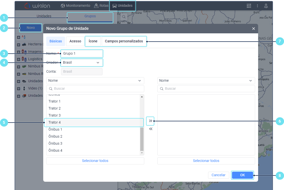

Para criar um grupo de unidade, siga estes passos:
  1. Alterne para o modo Grupos na aba Unidades.
  2. Clique no botão Novo.
  3. Especifique o nome do grupo.
  4. Se necessário, selecione o criador do grupo na lista suspensa.
  5. Na lista à esquerda, selecione as unidades que deseja adicionar ao grupo. Para pesquisá-las rapidamente, use o filtro dinâmico acima da lista.
  6. Mova as unidades selecionadas da lista da esquerda para a da direita usando o ícone ou clicando duas vezes nelas.
  7. Se necessário, configure as abas Acesso, Ícone e Campos personalizados.
  8. Clique em OK.

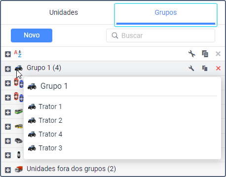

À direita do nome de cada grupo é possível ver o número de unidades adicionadas a ele. Para abrir a lista, clique no ícone à esquerda do grupo desejado ou aponte ponteiro do mouse para sua linha.
As unidades que não estão incluídas em nenhum dos grupos criados são listadas no grupo Unidades fora dos grupos.

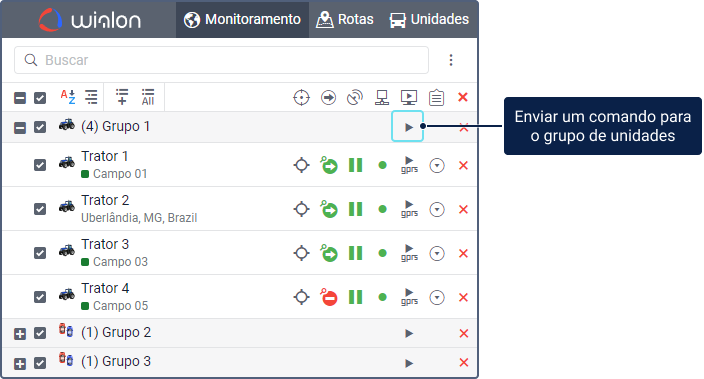

Dependendo das opções habilitadas na aba Monitoramento, é possível alternar para a visualização de grupo e ver os parâmetros de todas as unidades adicionadas ao grupo (por exemplo, atualidade dos dados, estado da conexão etc.) e enviar um comando para todas elas de uma vez só.
Ao selecionar um grupo na lista, a localização de todas as suas unidades que estão online será exibida no mapa.
