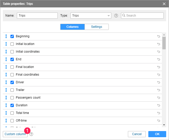

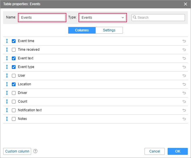

É possível adicionar um número qualquer de tabelas a um modelo de relatório, incluindo tabelas do mesmo tipo. Para adicionar uma nova tabela, abra a aba Conteúdo nas propriedades do modelo de relatório desejado e clique no botão Nova tabela.
Nas propriedades da tabela, especifique nome e tipo e selecione as colunas que deseja incluir. Se necessário, adicione colunas personalizadas e defina configurações adicionais.

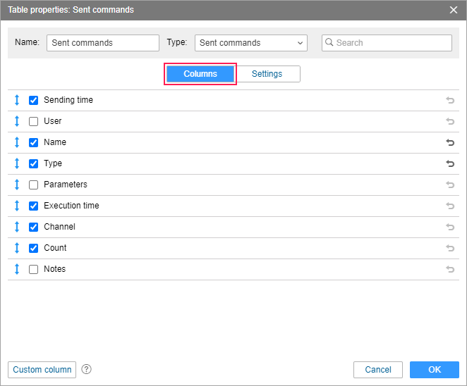

Selecionar colunas
O conjunto de colunas disponíveis depende do tipo de tabela selecionada. Para adicionar uma coluna à tabela, marque a caixa de seleção à esquerda do nome da coluna. Para adicionar todas as colunas de uma vez, mantenha pressionada a tecla Ctrl e clique em qualquer coluna que ainda não tenha sido selecionada. É possível desselecionar todas as colunas da mesma maneira. Para encontrar colunas rapidamente, use o filtro dinâmico disponível no canto superior direito.

Adicionar colunas personalizadas
É possível adicionar colunas personalizadas quase todas as tabelas, exceto para as de Imagens, Vídeo e Estatísticas. Tais colunas são usadas para calcular valores com base em dados de outras colunas, parâmetros de unidade, intervalo de relatório e etc. As colunas personalizadas também podem exibir valores de texto, como ID único, propriedades do perfil da unidade e valores de texto de campos personalizados.
Para adicionar uma coluna personalizada à tabela, siga as etapas abaixo.

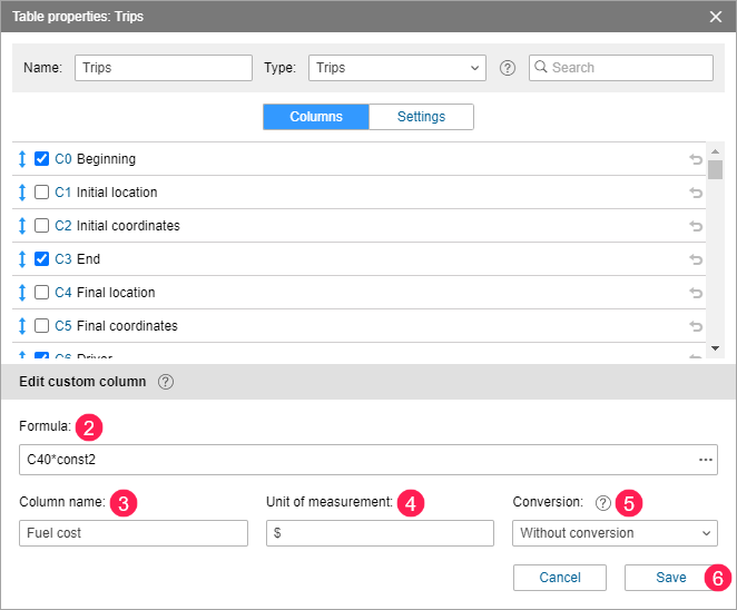

1. Na aba Colunas das propriedades da tabela, clique no botão Coluna personalizada.
2. Especifique a fórmula para calcular o valor da coluna.

3. Especifique o nome da coluna personalizada.
4. Indique a unidade de medida (até 10 caracteres).
5. Ao usar a coluna personalizada para calcular a duração, selecione como ela deve ser exibida na lista suspensa Conversão.
ItemDescrição
Sem conversão
A duração é exibida em segundos.
Formato da duração
A opção de Formato de duração das configurações da tabela é usada. Caso não haja essa opção, o resultado será exibido no formato horas:minutos:segundos.
Formato de data e hora
O formato de data e hora indicado nas configurações do usuário é usado.
Um traço será exibido na coluna personalizada se o valor não puder ser convertido no formato selecionado.
6. Clique em Salvar.

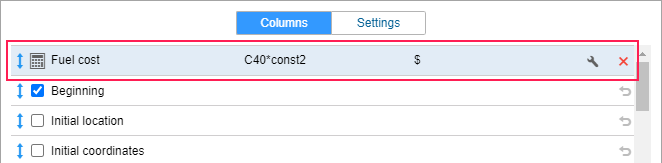

A coluna personalizada vai automaticamente para o topo da lista. No entanto, é possível alterar a posição da maneira padrão, se necessário. Tais colunas são destacadas em azul e não possuem índice.
Para editar a coluna criada, clique no ícone . Os campos nome da coluna, fórmula e unidade de medida podem ser alterados. Faça as alterações desejadas e salve-as.

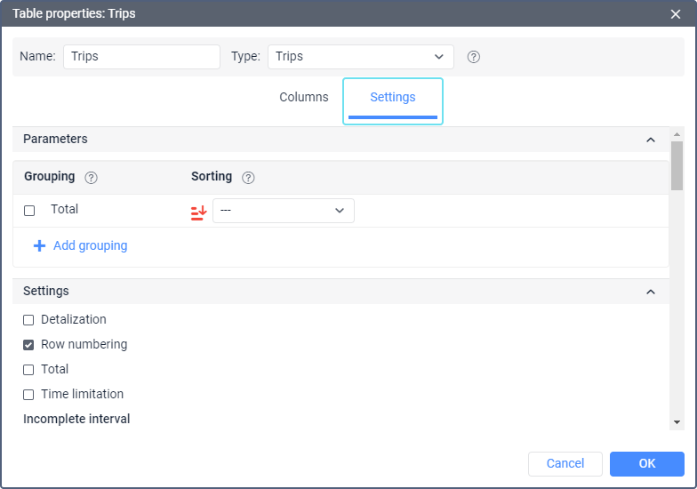

Configurações da tabela
Para cada tabela, além da seleção de colunas, existem configurações adicionais localizadas na aba Configurações.
A aba é dividida em três seções:
