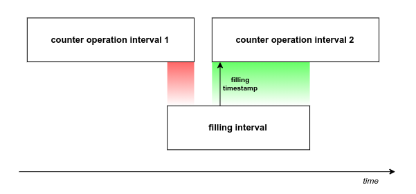

Os intervalos para a distribuição e recepção de combustível são considerados adjacentes se o tempo do abastecimento de combustível da unidade que recebe combustível tiver caído no intervalo de operação do contador da unidade que o distribuiu (veja o diagrama).

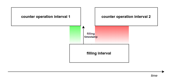

Se não houve tal correspondência, o algoritmo busca a interseção de todo o intervalo de abastecimento de combustível da unidade que recebeu o combustível com os intervalos do contador da unidade que o distribuiu e seleciona o mais próximo (veja o diagrama).
