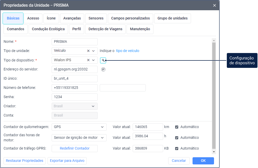

Esta aba contém as propriedades da unidade principal. Para salvar uma unidade no sistema, basta preencher os campos assinalados com asterisco (*). Mas para que a unidade se conecte ao Wialon e possa enviar mensagens, você também deve preencher o campo ID único.

O ícone   é exibido ao lado do campo para alguns tipos de dispositivos. Clique nele para abrir a janela de Configuração de dispositivo com configurações adicionais disponíveis para o tipo de dispositivo selecionado.

Na aba Básicas você também consegue ver e configurar contadores, que podem ser usados para calcular quilometragem, horas do motor e tráfego GPRS.
