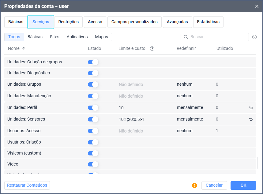

A aba exibe todos os serviços disponíveis para a conta. A lista de serviços depende do plano de faturamento selecionado para a conta e dos módulos ativados. Aqui você pode ativar e desativar serviços para a conta, bem como definir seu limite e custo.
Para encontrar o serviço pelo nome, comece a digitar no campo de pesquisa dinâmica.
Filtros da aba “Serviços”
Os serviços podem ser organizados em grupos usando os seguintes filtros: Todos, Básicas, Sites, Aplicativos, Mapas.
Todos
O grupo contém todos os serviços disponíveis. Aqui você pode ativar ou desativar o serviço, configurar o ajuste de Limite e custo e selecionar o período de reinicialização. Consulte a descrição dos serviços para obter mais detalhes sobre cada serviço.

Configurações de serviço
Dependendo do filtro selecionado, a lista de serviços pode consistir nas seguintes colunas:
Coluna Descrição
Nome O nome do serviço. Veja a lista completa de serviços e suas descrições aqui.
Estado O estado do serviço. Clique no botão para desativar ou ativar o serviço.
A desativação de um serviço em um plano de faturamento leva à sua desativação automática na conta à qual este plano está atribuído. No entanto, se o estado do serviço for adicionalmente alterado nas propriedades da conta, então ele terá prioridade.
Um usuário da conta não tem acesso a serviços que estão desativados em uma conta pai.
Para redefinir o status padrão, clique no ícone restaurar na linha do serviço. O status padrão é obtido do plano de faturamento atribuído à conta. O ícone não fica ativo a menos que você tenha alterado o status ou editado os valores na coluna Limite e custo.
Limite e custo Na coluna Limite e custo, você pode especificar a quantidade máxima ou a quantidade e custo do serviço. Veja os exemplos e como preencher o campo corretamente.
Os valores do campo Limite e custo podem ser maiores que os das propriedades do plano de faturamento, mas não maiores que os valores da coluna Limite.
Os valores padrão são obtidos do plano de faturamento atribuído à conta. Para redefinir os valores padrão, clique no ícone restaurar na linha do serviço. O ícone não fica ativo a menos que você tenha alterado o status ou editado os valores na coluna Limite e custo.
Redefinir Aqui você pode selecionar com que frequência o limite de serviço especificado deve ser reiniciado: por hora, diariamente, semanalmente ou a cada mês civil (mensal). Após o final do período selecionado, o valor na coluna Utilizado é redefinido para zero.
Exemplo. O campo Limite e custo especifica 10, e o campo Redefinir especifica diariamente para o serviço Mensagens SMS. Neste caso, o usuário pode enviar no máximo 10 mensagens por dia.
Utilizado Esta coluna mostra quantos objetos (unidades, motoristas, etc.) já foram criados na conta e em suas contas subordinadas, se houver. Para tipos de serviços não contáveis, como SDK, Unidades: Condução Ecológica, e assim por diante, nada é mostrado na coluna.
O valor é reiniciado após o período selecionado na coluna Redefinir.
Você pode ordenar os serviços por nome e status clicando no cabeçalho da coluna.
