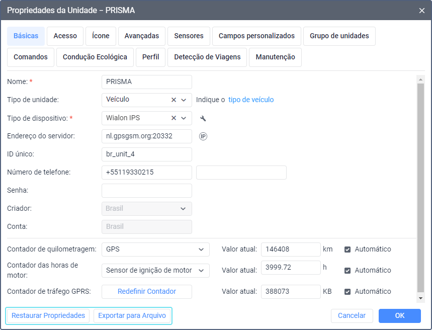

Os botões para restaurar e exportar as propriedades da unidade são exibidos na parte inferior da aba Básicas.

  1. Clique no botão Restaurar propriedades.

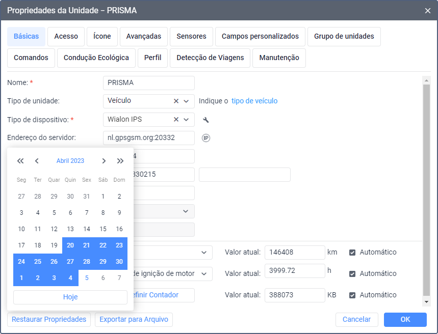

  2. No calendário, selecione uma data que deseja restaurar as configurações. As datas com as configurações salvas disponíveis estarão destacadas em laranja.
  3. Uma janela se abrirá, selecione as propriedades que deseja restaurar e clique em OK.

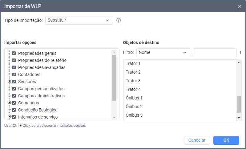

Usando o botão Exportar para arquivo é possível salvar os dados selecionados das propriedades da unidade em um arquivo separado no formato WLP. Para obter uma descrição detalhada da função, acesse a página Exportar para WLP.
