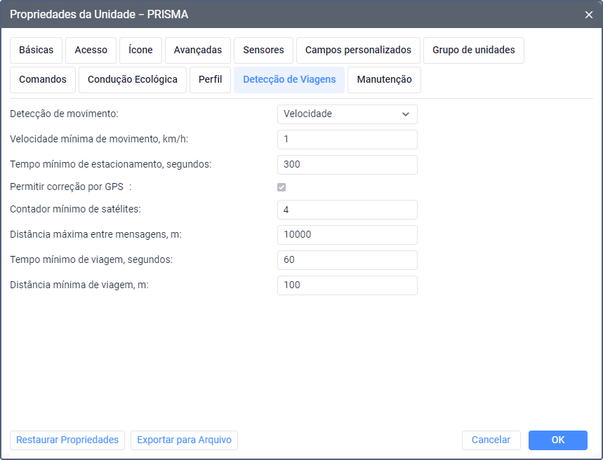

Nesta aba é possível selecionar o método o qual deve ser usado para detectar movimento e especificar valores de parâmetros que devem ser levados em consideração em uma viagem, parada e intervalos de estacionamento.

Parâmetros de movimento
Após selecionar o método de detecção de movimento, é necessário especificar os valores dos parâmetros com os quais serão levados em consideração os intervalos de viagem, paradas e estacionamento.
ParâmetroDescrição
Velocidade mínima de movimento
O valor mínimo de velocidade que deve ser considerado como início do movimento. É especificado para que os valores discrepantes das coordenadas GPS e os erros do dispositivo não sejam considerados como movimento quando a unidade estiver estacionada.
Se você especificar 0 para esse parâmetro, as paradas da unidade não serão detectadas. Nesse caso, o sistema detecta apenas viagens e intervalos de estacionamento.
Tempo mínimo de estacionamento
Para determinar o intervalo de estacionamento é necessário especificar o número mínimo de segundos pelos quais a unidade deve ficar parada para que o sistema a considere estacionada. Se a unidade estiver estacionada por menos tempo do que o especificado, isso será considerado como uma parada dentro da viagem.
Se, durante uma viagem, o tempo entre duas mensagens sucessivas for maior ou igual ao valor especificado, a viagem é encerrada.
Se a opção Permitir correção por GPS estiver ativada, o valor mínimo desse parâmetro deverá ser 10 segundos.
A opção Permitir correção por GPS está sempre ativada para os métodos de detecção de movimento por velocidade e coordenadas de GPS. Ao utilizar outro método, é possível desativar essa opção. Se a opção estiver ativada, deve-se especificar os valores dos seguintes parâmetros:
ParâmetroDescrição
Número mínimo de satélites
Especificar o número mínimo de satélites disponíveis para detectar uma viagem. O número recomendado é de pelo menos quatro.
Distância máxima entre mensagens
Especificar a distância máxima entre duas mensagens após a qual o intervalo de movimento atual deve ser interrompido e um novo deve ser iniciado. Esse valor deve ser indicado em metros.
Tempo mínimo de viagem
Especificar o tempo mínimo de movimento em segundos que deve ser considerado uma viagem. Isto é necessário para que detecções de viagem falsas não aconteçam em situações como movimentações curtas num estacionamento ou no trânsito. Esse parâmetro é aplicado a uma sequência de mensagens.
Distância mínima da viagem
Especificar a distância mínima em metros em que a unidade deve percorrer para que a movimentação seja considerada uma viagem. Isto é necessário para que possíveis erros de equipamento não sejam levados em consideração ao determinar a localização da unidade. Esse parâmetro é aplicado a uma sequência de mensagens.
