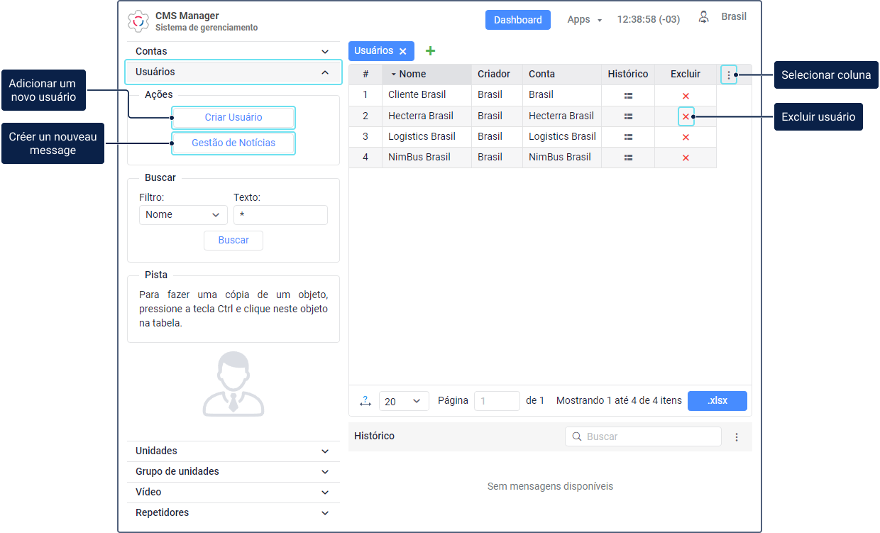

Pode-se trabalhar com usuários no sistema de monitoramento (na aba Usuários) e no sistema de gerenciamento (na seção Usuários).
A tabela da seção Usuários contém todos os usuários disponíveis. Nela é possível realizar as seguintes ações com eles: criar, copiar, visualizar/editar propriedades e excluir. Para encontrar usuários rapidamente, use a busca dinâmica.

Para ocultar ou mostrar colunas, clique no ícone  no cabeçalho da tabela. No menu, as seguintes colunas estarão disponíveis:
ColunaDescrição
#O número de sequência do usuário na tabela.
Nome
O nome do usuário no sistema especificado nas propriedades básicas.
Criador
O usuário que criou o usuário em questão.
Conta
A conta à qual o usuário pertence.
Plano de faturamento
plano de faturamento atribuído à conta à qual o usuário pertence.
Ultimo acesso
A data e hora do último login no sistema.
Entrar como
A lista suspensa de sites disponíveis para a conta à qual o usuário pertence. É possível selecionar o site desejado na linha do usuário e fazer login em nome desse usuário clicando no ícone .
Para fazer login no site em nome de outro usuário é necessário possuir o direito de acesso Atuar como.
O nome do usuário em nome do qual você faz login no site é mostrado entre colchetes à direita do nome do usuário principal. Para retornar ao usuário principal, clique no ícone e confirme a ação na janela que se abre.
Histórico
O ícone   que permite abrir o histórico do usuário.
Excluir
O ícone   que permite excluir o usuário. Caso não tenha direitos de acesso para excluir o usuário, um traço será exibido ao invés do ícone. Veja aqui mais informações sobre as peculiaridades da exclusão de usuários.
