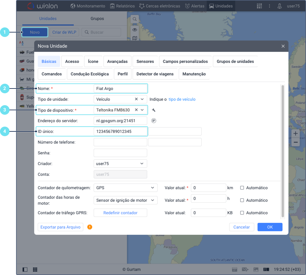

Criação de uma unidade
  1. Clique no botão Novo na aba Unidades.
  2. Indique o nome da unidade.
  3. Selecione o tipo de dispositivo (o campo Endereço do servidor é preenchido automaticamente).
  4. Especifique a ID único do dispositivo para que o sistema possa identificar a unidade. Alguns tipos de dispositivos podem ter duos IDs (o campo adicional aparece à direita).

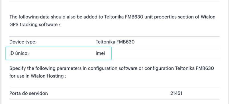

Para saber qual identificador deve ser usado para o dispositivo, consulte a seção Dispositivos integrados em nosso site. Para cada dispositivo compatível com o Wialon, o campo ID único especifica quais informações devem ser usadas como identificador. Pode ser o IMEI do dispositivo, o número de série ou um valor numérico personalizado que deve ser inserido pelo usuário. Por exemplo, para o Teltonika FMB630, as seguintes informações são exibidas:
O IMEI e o número de série geralmente estão listados na caixa do rastreador. Se a ID for personalizada ou desconhecida, use o Device Unique ID Checker.

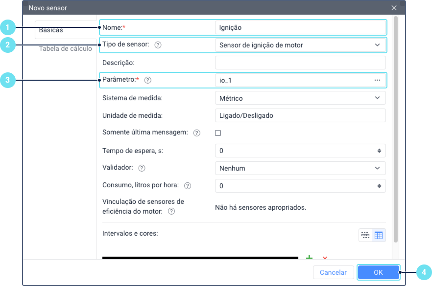

Criação de um sensor
Na aba Sensores das propriedades da unidade, você pode criar, editar e excluir sensores. Por exemplo, vamos criar o sensor do tipo Sensor de ignição de motor, que é usado para detectar viagens e estacionamentos, bem como nos contadores de quilometragem e de horas do motor.
  1. Indique o nome do sensor.
  2. Na lista suspensa, selecione o tipo Sensor de ignição de motor.
  3. Especifique o parâmetro do sensor.
  4. Clique em OK.

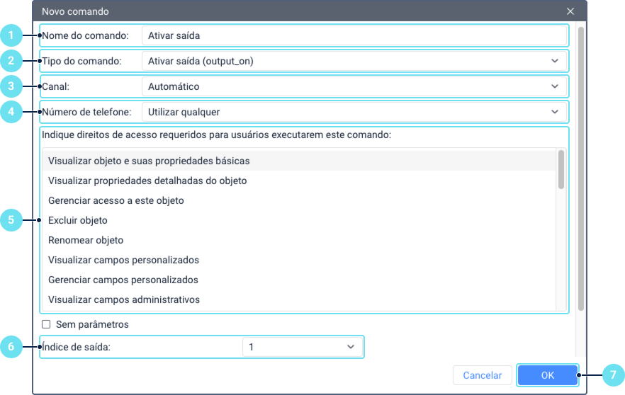

Criação de um comando
Na aba Comandos das propriedades da unidade, é possível criar, editar e excluir comandos (solicitações para executar algumas ações enviadas à unidade). O conjunto de comandos suportados pela unidade depende do dispositivo em uso e de suas configurações. Por exemplo, vamos criar o comando Ativar saída (output_on), que pode, por exemplo, ligar a bomba de combustível da unidade.
  • Indique o seguinte: nome do comando (1); tipo de comando (2); canal (o tipo de conexão) (3); número de telefone para o qual o comando deve ser enviado (4); direitos de acesso que o usuário precisa para executar o comando (5); índice de saída que deve ser ativado (6).
  • Clique em OK (7).
O novo comando aparece na lista da aba Comandos das propriedades da unidade, bem como na aba Monitoramento, onde é possível ativar a execução do comando.

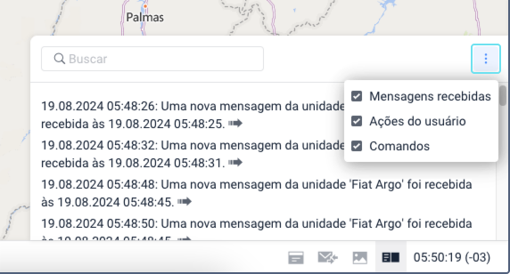

Após a criação, a unidade começa a enviar mensagens para o sistema (desde que o rastreador na unidade funcione corretamente). Cada nova mensagem é exibida no histórico.
Além das mensagens recebidas das unidades, o histórico também exibe outras ações do usuário (criação, edição e exclusão de elementos, etc.) e comandos enviados às unidades.
