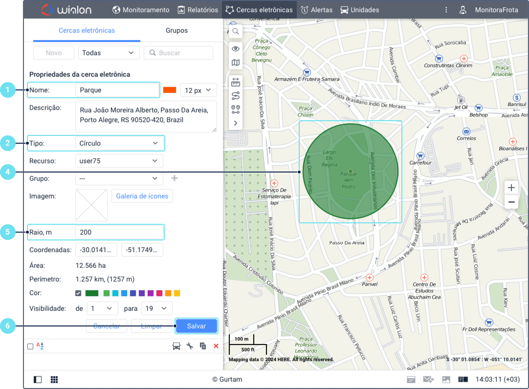

Criação de uma cerca eletrônica
  1. Indique o nome da cerca eletrônica.
  2. Selecione o tipo Círculo.
  3. Marque o centro da cerca eletrônica no mapa (clique duas vezes no local desejado).
  4. Indique o raio da cerca eletrônica.
  5. Clique em Salvar.
Para criar cercas eletrônicas de formatos mais complexos, selecione o tipo Polígono ou Linha. Nesse caso, você deve marcar alguns pontos no mapa para formar as bordas.
Somente as cercas eletrônicas que você selecionar na área de trabalho serão exibidas no mapa.
