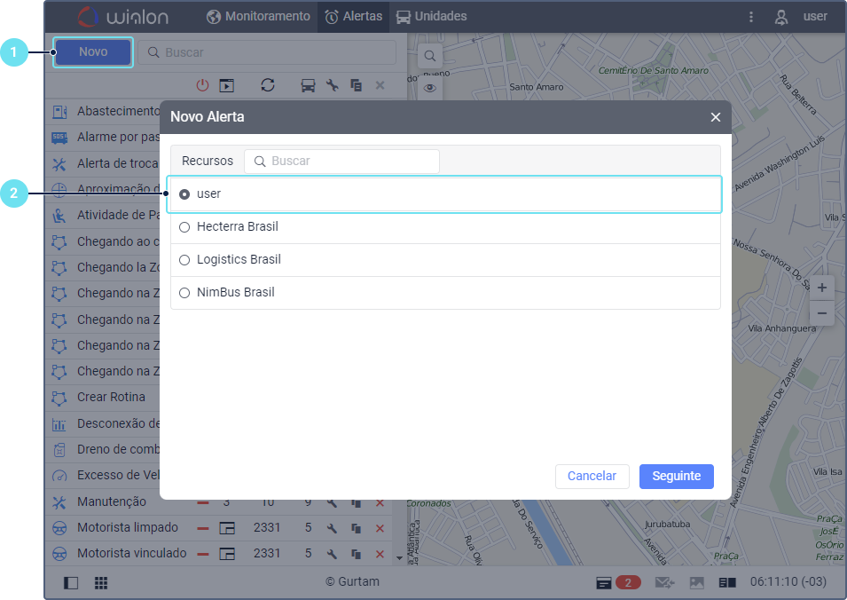

  1. Clique em Novo na aba Alertas.
  2. Selecione o recurso no qual o alerta deve ser armazenado caso tenha mais de um recurso disponível.

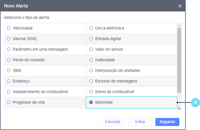

  4. Selecione o tipo de alerta.

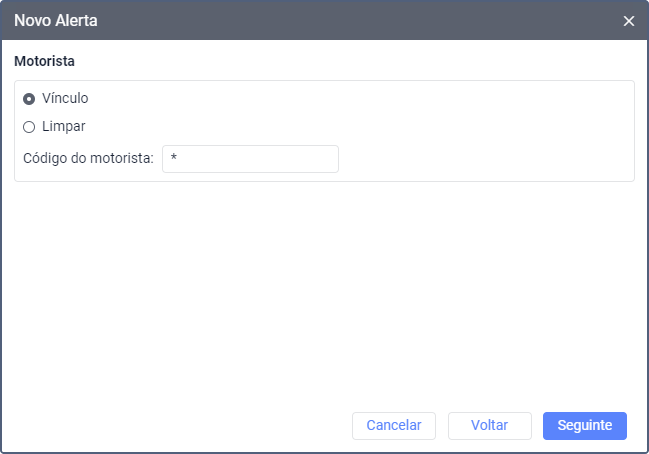

  5. Defina os parâmetros que dependem do tipo de alerta selecionado e são descritos em detalhes na página Tipos de alerta.

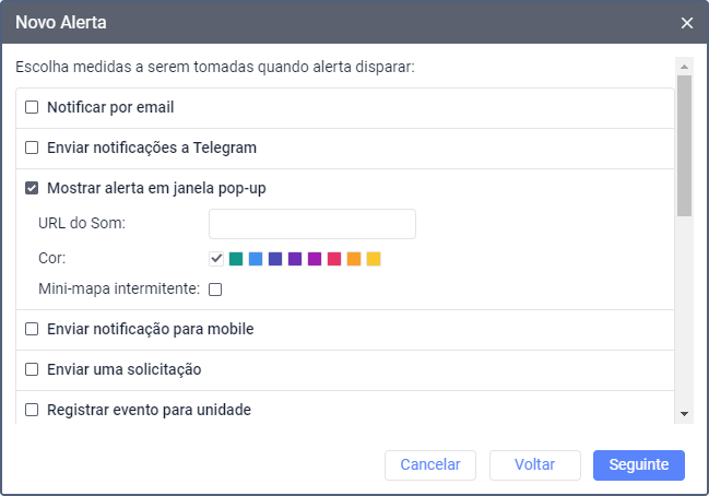

  6. Selecione uma ou várias ações que devem ser executadas após o alerta ser acionado. Entre elas estão o envio do alerta de diversas formas, o registro um evento ou a realização uma ação com objetos do sistema.

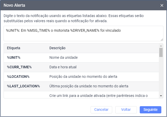

  7. Digite o texto do alerta. Esta etapa se aplica apenas aos tipos de alerta que não necessariamente enviam um texto.

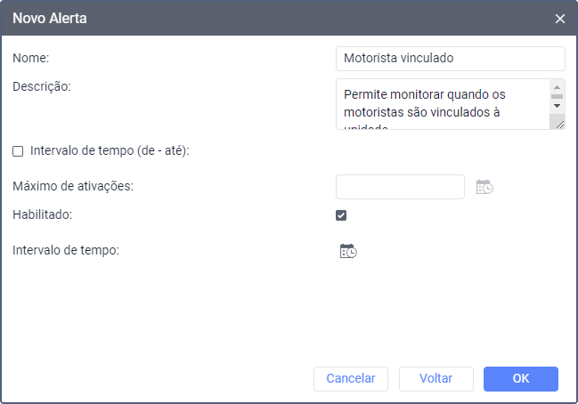

  8. Especifique o nome do alerta e os parâmetros relacionados ao horário e a duração do acionamento. Clique em OK para salvar as alterações.
Como resultado, o alerta criado é mostrado na lista e é habilitada por padrão. É possível desativá-la, alterar suas configurações e realizar outras ações.
