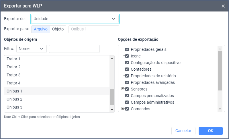

É possível copiar a maioria das propriedades de uma unidade para outra ou salvá-las em um arquivo WLP usando a ferramenta de importação e exportação. As exceções são:
  • direitos de acesso do usuário;
  • associação ao grupo de unidades;
  • informações sobre o criador e a conta.
Para exportar as propriedades da unidade, selecione o item Exportar para WLP no menu do usuário e selecione Unidade na lista suspensa Exportar de. Veja um guia detalhado aqui.
Para adicionar as propriedades de uma unidade a outra usando um arquivo WLP, selecione o item Importar do WLP no menu do usuário e siga o guia.
