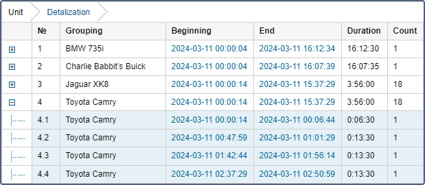

Exemplo: Abaixo está um exemplo de uma tabela Estacionamentos para um grupo de 5 unidades. Cada linha da tabela corresponde a uma única unidade e fornece as seguintes informações:
  • Início do primeiro estacionamento
  • Fim do último estacionamento
  • Duração total de estacionamentos
Detalhado e agrupamento
Se a opção Detalhado for aplicada, um nível de aninhamento aparece. Isso permite expandir o conteúdo de uma linha básica (+ no início de uma linha, ou o número correspondente no cabeçalho da coluna) e visualizar a lista detalhada de eventos para uma determinada unidade. O número de linhas ocultas corresponde ao número na coluna Quantidade.

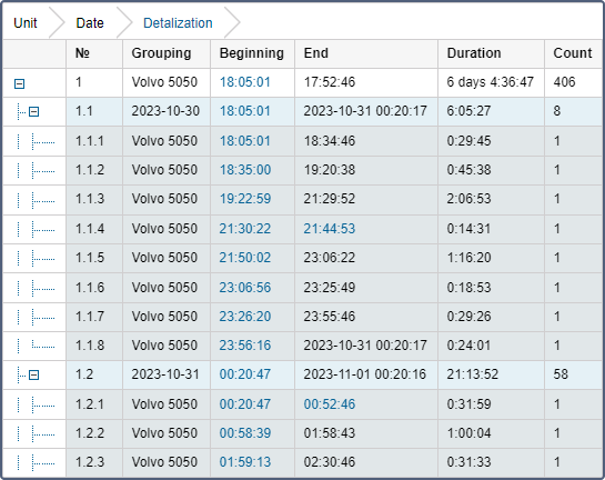

O agrupamento pode ser aplicado por anos, meses, semanas, dias ou turnos, organizando os dados em intervalos de tempo selecionados. Múltiplos intervalos resultam em vários níveis de aninhamento, com o detalhamento no nível final.
Para expandir as informações encerradas, clique no botão em forma de mais no início de cada linha. Também é possível expandir os níveis aninhados clicando nos números-botões correspondentes no cabeçalho da coluna de aninhamento. Para ocultar todas as linhas expandidas, clique no botão ‘1’.

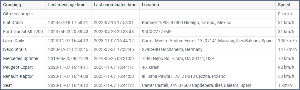

Últimos dados da unidade
A tabela Últimos dados da unidade está disponível apenas para grupos de unidades. Informações sobre unidades individuais estão disponíveis nas estatísticas. A tabela mostra os dados mais recentes sobre a localização das unidades e os valores de seus contadores.
Abaixo estão as colunas que podem ser selecionadas para formar a tabela Últimos dados da unidade:

Por padrão, as informações mais recentes referem-se ao horário da execução do relatório. No entanto, as informações mais recentes no final do intervalo do relatório também podem ser exibidas. Para fazer isso, ative a opção Considerar o intervalo do relatório nas configurações da tabela.
A opção Considerar o intervalo do relatório não se aplica aos contadores de quilometragem, horas de motor e tráfego GPRS.
Além disso, a filtragem por cercas eletrônicas ou unidades pode ser usada para a tabela Últimos dados da unidade. Isso permite encontrar rapidamente as unidades que estão situadas em um determinado lugar ou próximas a outras unidades.
A última localização pode ser visualizada no mapa por ícones de unidade. Para fazer isso, ative a opção Última posição da unidade nas configurações do modelo de relatório.
