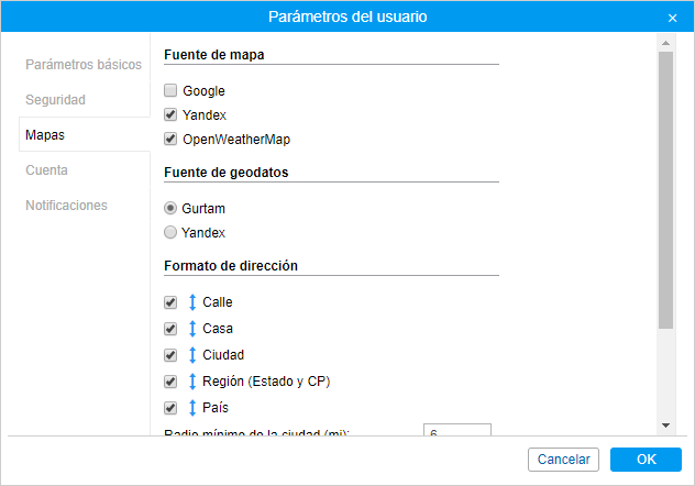

Los mapas para el rastreo se configuran en la pestaña Mapas de los parámetros del usuario.
Fuente de mapa
Aquí se puede activar o desactivar fuentes de mapas marcándolas en la lista. Para aplicar los cambios, apriete OK y refresque la página (se mostrará un aviso especial). Después de refrescar la página, usted puede escoger el mapa que quiere usar en el menú de selección del mapa que se abre tras apretar el botón correspondiente en el rincón izquierdo superior del mapa.

Fuente de geodatos
En esta sección se puede elegir la fuente de la información de dirección que se utiliza en el Panel de seguimiento, en las descripciones emergentes de unidades y recorridos, en la pestaña Mensajes, en las notificaciones y mientras crear geocercas y rutas. Las fuentes de geocercas posibles son Gurtam, Google, Visicom, Yandex, Mapbox, HERE, Luxena, what3words, ArcGIS, Amap. En la lista de disponibles solo se muestran los mapas activados en las propiedades del sitio.

Formato de dirección
Esta opción solo esta disponible para Gurtam Maps.
Aquí se puede indicar el formato de dirección en descripciones emergentes, herramientas, mensajes, etc. Escoja los elementos que deben estar presentes: casa, calle, ciudad, país, región (al menos un punto debe estar marcado). Si, por ejemplo, las unidades de seguimiento mueven solo en márgenes de una ciudad, es oportuno omitir el país, la región y la ciudad. También se puede colocar los elementos de dirección en el orden preferido, arrastrándolos hacia arriba o abajo por medio de flechas.
