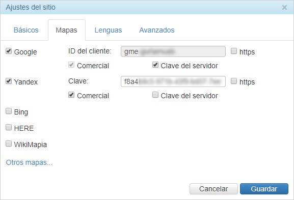

Los mapas se activan para cada sitio por separado. Por defecto, los usuarios reciben acceso a los mapas WebGIS y OpenStreetMap. Se puede utilizar otros mapas también: Google, Yandex, Bing, HERE, WikiMapia, Visicom, Regio, 2GIS, Luxena, MyIndia, Kosmosnimki, ArcGIS, Geoserver, GoMap.Az, OpenSeaMap, Mapbox, what3words, OpenWeatherMap, AerisWeather, AMap, Namaa. En su mayoría requieren claves de activación.
Los mapas deben activarse adicionalmente en los parámetros del usuario en el sistema de seguimiento.
Marque los mapas necesarios. Dependiendo del tipo de mapa seleccionado, es posible que haga falta configurar parámetros adicionales.
Google
Indique la clave de activación. Para los mapas Google, se puede indicar una clave personal o comercial (la opción Comercial). Si las claves para solicitudes de servidor ya están ajustadas, el campo ID del cliente se rellena automáticamente al activar la opción Clave del servidor. Para que el mapa funcione utilizando el protocolo seguro, active la opción https.
