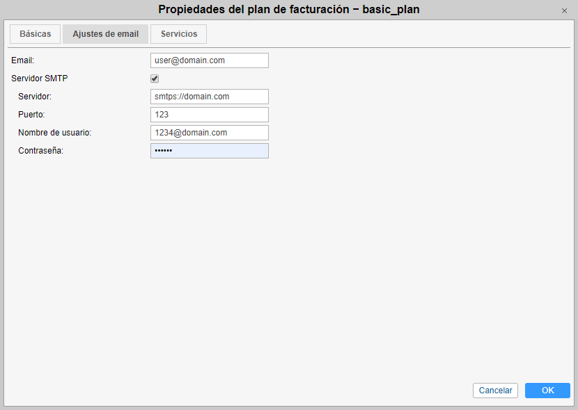

Ajustes de email
En esta pestaña se ajustan parámetros de correo electrónico para enviar diferentes mensajes del sistema (notificaciones, informes, etc.).
Email
Aquí puede indicar el correo electrónico desde el cual deben enviarse mensajes del sistema. Si el campo Email no se rellena, se utiliza la dirección del campo Email del administrador. Si este tampoco se especifica, se utiliza noreply@gurtam.com como dirección del remitente.
La mayoría de los sistemas de correo realizan verificación de spam. Con este fin se compara la IP original del que se envió el mensaje con los registros MX del dominio indicado en el campo del remitente. Si el registro MX no se encuentra, el sistema de correo puede suspender el envío de mensajes o agregar la dirección de correo a la lista gris.
Servidor SMTP
Puede enviar los mensajes del sistema utilizando un servidor SMTP de usted. Para ajustarlo, ingrese la dirección de correo electrónico y active la opción del servidor SMTP. A continuación, rellene los campos ServidorPuertoNombre de usuario y Contraseña. Asegúrese de que en la dirección del servidor está indicado el protocolo: smtp o smtps.
