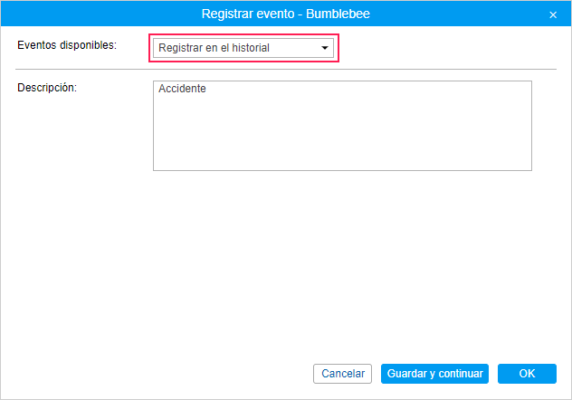

Registrar en el historial
Esta opción permite introducir un texto de cualquier contenido en el historial de una unidad. Se conservará en la memoria de la base de datos de la unidad como un registro personalizado con la fecha de su creación. Este tipo de apuntes puede revisarse en los mensajes (tipo de mensajes Historial) y en los informes sobre la unidad (tabla Historiales).

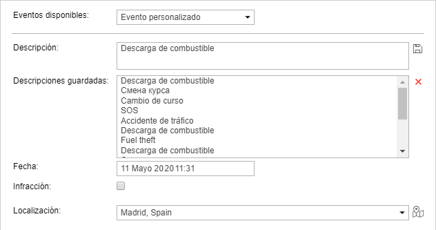

Evento personalizado
Para registrar un evento personalizado, introduzca su descripción, fecha y localización. Para agregar una posición en el campo Localización apriete el icono  a su derecha. Haga doble click en el lugar necesario del mapa abierto. La dirección se determina por los mapas elegidos en función de fuente de geodatos en los parámetros del usuario. También se puede introducir la localización manualmente. Para limpiar el campo, borre la dirección.
Se puede guardar la descripción del evento registrado. Para hacerlo, apriete el icono Guardar a su derecha. La descripción guardada aparece en la lista de abajo. Para escoger una descripción guardada, apriétela. Para borrar una descripción guardada de la lista, selecciónela y apriete el icono Eliminar.
Si marque con un visto la opción Infracción, el evento se registrará en el historial de la unidad como infracción, si no lo hace — como un evento ordinario. Esto significa, que según esta elección el evento figurará en varios tipos de informes: Eventos o Infracciones.

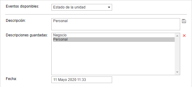

Estado de la unidad
Esta función registra el estado de la unidad que puede mostrarse en algunos informes. Por ejemplo, cuando un vehículo se utiliza con fines profesionales y personales, se puede registrar el cambio del uso del vehículo.
Para registrar el estado de la unidad, introduzca una descripción (puede utilizar las que ha introducido y guardado anteriormente) y, si es necesario, cambie la fecha y hora del estado.
Los estados pueden registrarse automáticamente (por ejemplo, al entrar en una geocerca).
La columna Estado está disponible en las tablas de informes ViajesHoras de motorTrayectos y Estacionamientos.

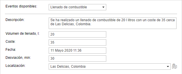

Llenado de combustible
En el panel de seguimiento usted puede registrar los llenados de depósitos de gasolina de sus unidades para obtener estos datos más tarde en los informes. El registro de llenados manual permite controlar la diferencia entre los volúmenes del llenado según los documentos y reales (si hay un sensor del nivel de combustible) y comparar la cantidad del combustible consumido con las normas de consumo.
Para registrar un llenado de combustible escoja el tipo correspondiente en la lista desplegable de eventos disponibles y llene los campos necesarios.
Introduzca el volumen del llenado y su coste. Las fracciones (hasta centésimas) también pueden usarse para indicar estos parámetros. Utilice el punto en función del separador. Por ejemplo, para registrar el coste de 105 euros con 85 céntimos hay que poner 105.85.
Los datos introducidos se añadirán automáticamente al campo Descripción en puestos correspondientes. Si hay necesidad, puede modificar usted este campo manualmente. Luego indique la fecha y la hora del llenado, la desviación posible de la hora indicada en minutos y especifique la localización.
Los llenados registrados se usan en los siguientes informes tabulares: Llenados de combustibleEventosCoste de utilización.

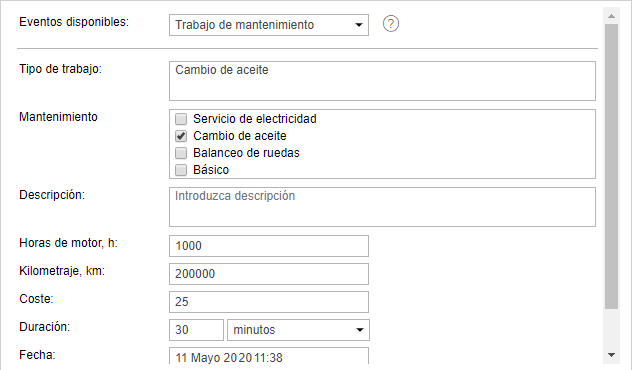

Trabajo de mantenimiento
Para registrar un trabajo de mantenimiento, escoja el tipo correspondiente en la lista desplegable de eventos disponibles y llene los campos necesarios.
Introduzca el tipo de trabajo (escriba o escoja de la lista de derecha), la descripción, las indicaciones de los contadores de horas de motor y de kilometraje, el coste, duración en minutos, horas o días (escoja el tipo de intervalo temporal de la lista desplegable), la fecha y especifique la localización. Después, indique la fecha y la hora del trabajo y los valores de horas de motor y kilometraje para aquel momento. Por defecto, en estos campos se muestran la fecha y la hora actual de los contadores, pero se puede modificarlas.
En el campo Kilometraje no se puede introducir un valor que sea mayor que 2147483 km.
En la parte superior del diálogo se muestra la lista de intervalos de mantenimiento de la pestaña Intervalos de servicio de las propiedades de la unidad. Marque con vistos los tipos de servicio técnico realizados. Esto se necesita para resetear el intervalo y para que se reinicie el cálculo de días/horas de motor/kilómetros por los tipos dados de mantenimiento técnico. Preste atención al hecho de que al escoger un intervalo se cambia el contenido del campo Tipo de trabajo.
